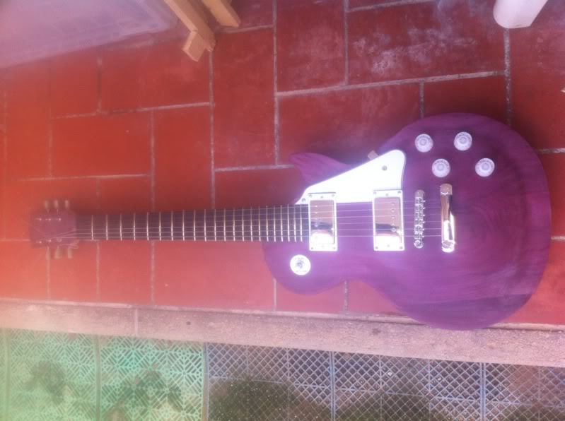

ramonpolispan
por el 23/12/2012
jejeje, yo le pondría un gato a la pala.
Zamarripa
por el 26/12/2012
Hombre si me dejas dar mi opinion, dejala sin golpeata!!!! Ese color esta hermoso...
tullulah
por el 26/12/2012
era la idea zama, pero me gusta como queda!
cuando llegue el resto de piezas blancas (como en el diseño que hice), y esté lacada, veremos como queda...

tullulah
por el 08/01/2013
http://s2.photobucket.com/albums/y45/tullulah/?action=view€t=1C184B79-6F12-4D86-B085-D8E9AA09D2EA-36947-0000185F7D541751.jpg&evt=user_media_share
Comparto desde el móvil. Luego arreglo el link. Os debo la crónica. No está acabada :)

tullulah
por el 08/01/2013
Esta era
kzsurf
por el 08/01/2013
:locomotora: muy guapa!! ahora la prueba de sonido no?
tullulah
por el 08/01/2013
No corras tanto! ya os he dicho que queda mucho. Las prisas me hicieron trastear sin medir del todo bien, tengo que quitar los trastes y rebajar el diapasón. O elevar la cejuela (prefiero lo primero). además, el mástil es MUY grueso, intocable para mis manos. Tengo que desmontarla y rebajar la trasera (tengo margen).
mohicano62
por el 08/01/2013
Sí aún tienes que hacer algunas rectificaciones Tullulah, aprovecha para corregir la posición del puente o te va a dar muchos problemas a la postre para octavar. Si observas cualquier Les Paul o cualquier guitarra con puente tuneomatic , el desplazamiento hacia la pastllla del puente se produce en el eje de las cuardas más agudas. :unabirra:
