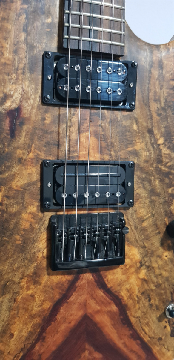

Buenas! Anoche tocó currar hasta tarde, pero mereció la pena! Dejé las cuatro humbuckers soldadas, montadas y poteadas.
El primer kit lo dejé instalado en mi guitarra, el segundo ya está en poder de su dueño jeje.
Las ha estado probando en su ampli y la verdsd es que muy contento con el resultado, ahora a grabar unas muestras para subirlas aquí ;)

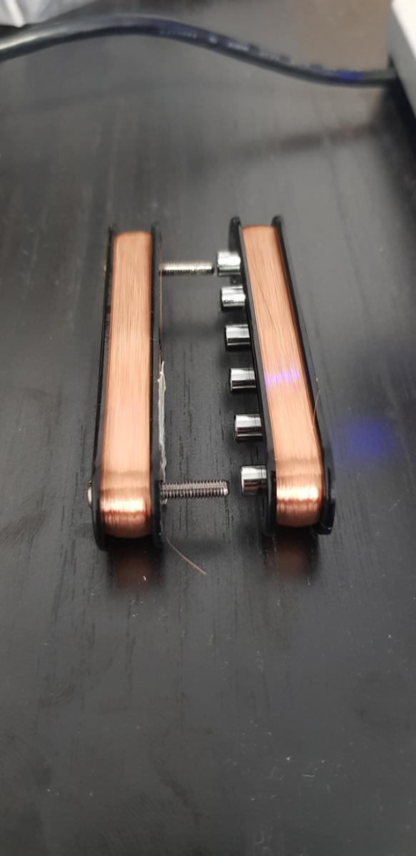

El Fary
Los raíles de la Crunch Lab van en la posición más cercana al puente, según recuerdo por la Petrucci JPX que tuve
Dokken
por el 17/04/2021
#112 si, las he visto montadas en ambas posiciones.
https://images.app.goo.gl/4YGTBU3Nep7wsZmK7
Lo importante es respetar la polaridad del imán. En este caso la cara sur apunta al puente, vamos, que si la das la vuelta estaría funcionan "diferente". No obstante no es un error, se buscaba que fuera así, ya que se le pondrá un coilsplit para que la single sea la de rail, y que este lo más alejada del puente, tratando de acercarse a la posición natural de las stratocaster.

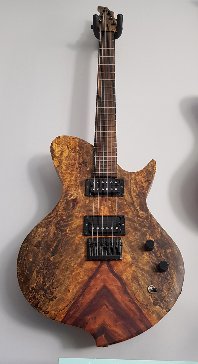

Lo prometido es deuda! Aquí van unas muestras de sonido ;), no es que estuviera muy inspirado a la hora de tocar pero bueno jaja, sirve.
Equipo:
- Axe FX II directo al PC
- Audition 3.0
- Guitarra construida por mi, cuerpo de Swamp Ash (fresno torrefactado), tapa drop top de tamarindo, mástil de arce y diapasón de ebano.
En un primer momento, me parecía que en esta guitarra sonaban muy agudas (lo probé con cascos a las mil de la madrugada cuando las terminé), pero tras porbarlas enchufado a la 2x12 uff, he cambiado de opinión, le sientan muy bien.
No están comparadas con ninguna, he grabado 4 pistas, cada pastilla, en limpio y en distor.
Espero opiniones! (tanto para bien como para mal) asi que a mojarse
Un saludo ;)
ferchomoraband
por el 20/04/2021
Muy buenas por aqui!! lo dice un servidor, que ha tenido la suerte de catar estas guitarras que él ha fabricado!! la guitarra resuena que te caaaaagas, creo que la combinacion Swamp Ash Torrefactado / mastil encolado hace que la guitarra resuene que da miedo y tenga sustain brutal, haciendo un bending, la nota se quedaba unos cuantos segundos y tardaba mogollon en morir!!
Respecto a las pastis las probamos con un ampli Marshall DSL 5 en formato combo, no es el mejor ampli del mundo, pero la verdad es que sonaban muy organicas las pastis, muy definidas, la mejor explicacion es cuando tocas un E(Mi) en plan CHUG CHUG CHUG , la guitarra tenia CHUG brutal!! y me daba la sensacion que le sentaban genial, los limpios sonaban brutales tambien!! , a mi me queda probarlas en el EVH Stealth xD!! El compi Dokken me hizo unas clavadas e iguales a esas!! tengo ganas de montarlas en una guitarra que estoy terminando, vamos a ver si me doy prisa y las monto!!
Brutal el amigo dokken!! un abrazo!
