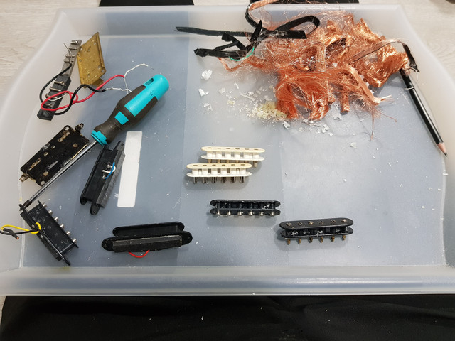

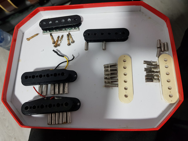

Escena del crimen! Jajaja
Nah, tenía un par de humbuckers cutrillas por casa y un juego de stratocaster. Así que ha tocado desmantelarlas para tener materia para seguir haciendo pruebas.

#80 en este caso era algunas que tenía por casa de todo este tiempo, de hecho creo que había dos que no funcionaban.
Con estas quiero probar un poco el bobinado de stratocaster, pero creo que en breves haré un pedido para hacer un par de ellas de calidad

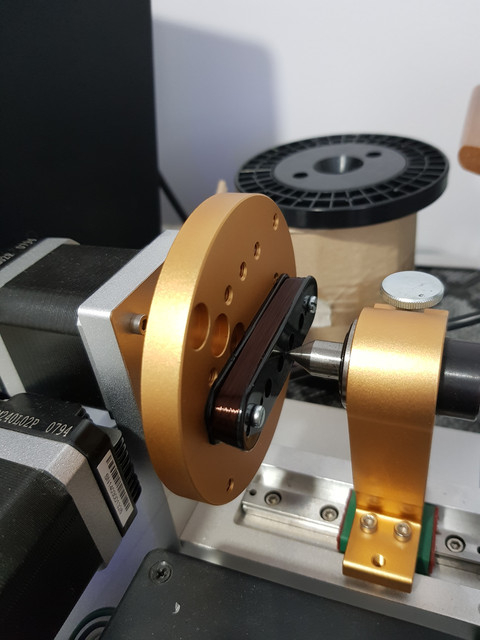

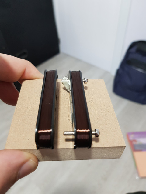

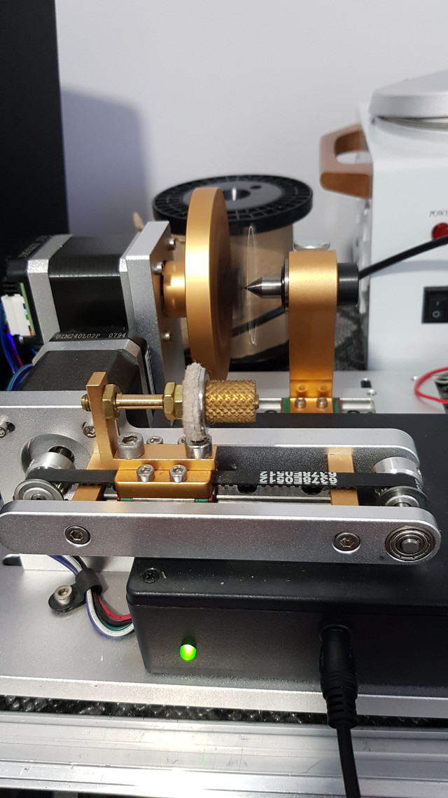

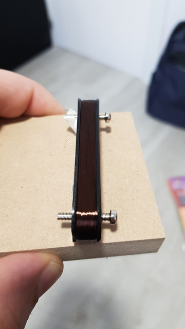

Hoy he sacado un huequecillo para ir bobinando otra pastilla. Esta vez he utilizado un cable que es un poco más oscurillo el tono del cobre de la web gitabou.
Estas son las espec:
Cable 42 AWG
6723 vueltas
99 vueltas por capa
67.23 capas
5.6K por bobina
Iman de Alnico 5
Esos son los valores cargados al programa, cuando la termine veremos si me he acercado al valor de 11.2k.
Esta vez he sujetado la pastilla con tornillos a la rueda, la primera me ha quedado muy uniforme, la segunda a cargado un poco más en un lado, pero le doy el visto bueno también.
