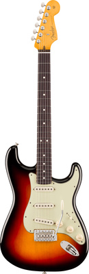

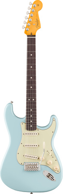

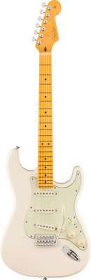

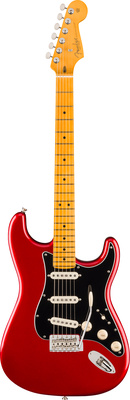

La bobina muda existe desde los años 70; la pastilla central de Ritchie Blackmore nunca ha sonado, era un sistema de humbucking. Yo mismo, tengo instalada una dummy coil en mi strato.
Suhr tenía el sistema instalado en la tapa de los muelles de su strato, que era el concepto de pastilla muda, pero integrado en ese lugar.
El "inventor" del concepto se fue de la empresa y comenzó a vender la Ilitch Backplate (adaptándolo luego a la cavidad de la LP o en el pickguard de stratos y teles).
Suhr acomodó una bobina muda bajo el pickguard, en la parte baja de la guitarra.
Y es ahora cuando, de repente, Fender decide que ya se ha hartado de las pastillas noiseless (que son exactamente lo mismo, una bobina adicional en cada pastilla) y va a copiar letra por letra el sistema de No Hum de Suhr.
Tiene un cuajo esta gente...
https://es.fender.com/collections/american-professional-classic-silent-system-series
