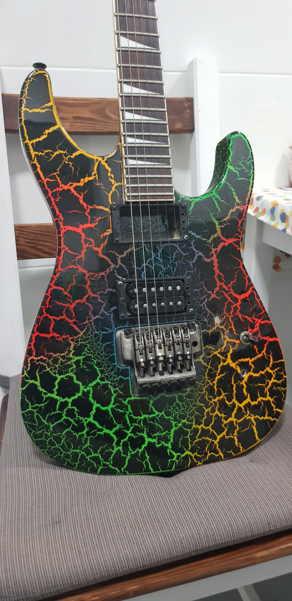

De momento no la he poteado, ya que estoy tanteando si ponerle cubierta. Al final se ha quedado en 17.8k con imán de Alnico 8 (la putada que no es f-spaced, pero bueno, era la guitarra que tenía sin pastillas). No he podido probarla muy a fondo, un poco con los auriculares y conectada directa al jack jaja, pero la verdad es que suena muy bruta, de hecho diría que igual o mejor que otra que tengo con emgs que era con la que la he estado comparando.
Un saludo!
