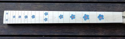

Bueno, pues ya tengo los inlays terminados, no son los mejores, pero han quedado suficientemente bien y diferentes, tengo que mejorar la técnica de inlays anormales...jaja

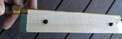

Las ranuras de los trastes ya están a la medida correcta. Para ello tengo montada una maravillosa y cara herramienta que va de fábula...
index.php?controller=forum&action=view_attachment&attachment_id=114795

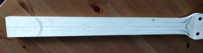

Y ya me he marcado las referencias para dar forma al mástil. Igualmente antes voy a dar barniz al diapasón y un ligero toque blanco, poner los trastes y nivelarlos..
index.php?controller=forum&action=view_attachment&attachment_id=114796

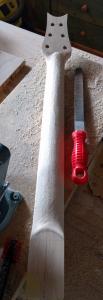

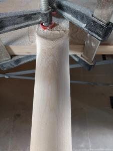

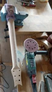

He estado dando forma al mástil, para ello he utilizado una amoladora con un adaptador para poner lija, en este caso G80 .. con precaución y poco rato tienes la forma principal dada...
index.php?controller=forum&action=view_attachment&attachment_id=114910
y después con paciencia y brazo a seguir dando forma...espero tener el mástil listo de forma mañana, si todo va bien..

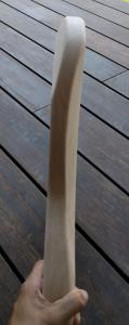

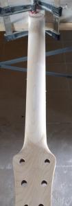

Pues el mástil ya va cogiendo forma, lo tengo casi casi listo, a falta de pequeños retoques..así es como va.. después de lijar un buen rato, mejor dicho, muuucho rato con G80...
index.php?controller=forum&action=view_attachment&attachment_id=114998

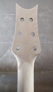

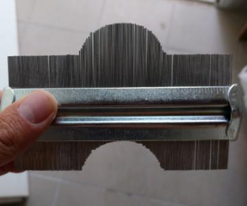

Una fotillo de como es la formal del mástil en el 1er traste..finito finito...
index.php?controller=forum&action=view_attachment&attachment_id=114999

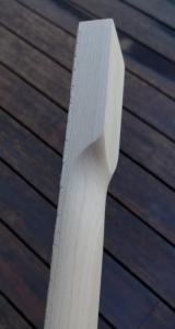

La junta de la pala me ha dado bastante trabajo, la quería dejar perfecta ya que esta vez solo lleva un toque de blanco y la junta se verá...bastante contento con el resultado, cuando afine con granos más pequeños estaré muy contento con el resultado... :palmas2:

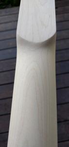

Y unas fotillos del otro lado del mástil, el antes y el depués...
index.php?controller=forum&action=view_attachment&attachment_id=115001
index.php?controller=forum&action=view_attachment&attachment_id=115002
index.php?controller=forum&action=view_attachment&attachment_id=115003

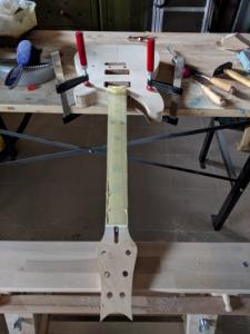

Por otro lado ya hice la cavidad del mástil a falta de unos pequeños retoques, pero el mástil y el cuerpo se llevan bien :)

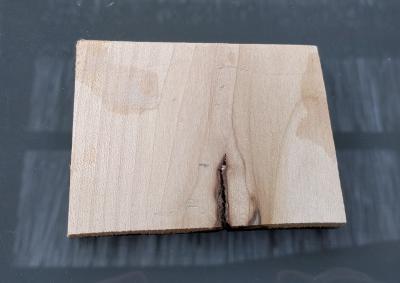

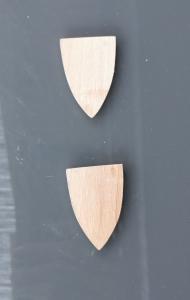

Y mientras, he estado haciendo alguna tapa, las pondré todas de madera, me gustan más que las de plástico...así que de este resto de madera de Arce que tenía...
index.php?controller=forum&action=view_attachment&attachment_id=115137
he sacado dos tapas para el tornillo del alma. No van las dos en esta guitarra...jaja, la otra me la guardo para otra..
index.php?controller=forum&action=view_attachment&attachment_id=115138

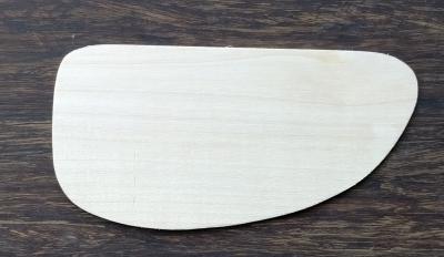

Y de otro resto de Arce he sacado la tapa de los potenciometros. Me falta la tapa de los muelles que la haré un día de estos...
index.php?controller=forum&action=view_attachment&attachment_id=115139

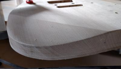

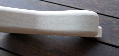

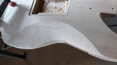

En primer lugar le he dado un poco de forma al cuerpo. No tiene mucho misterio, primero con máquina para sacar lo gordo y luego a mano...
index.php?controller=forum&action=view_attachment&attachment_id=115310
index.php?controller=forum&action=view_attachment&attachment_id=115311

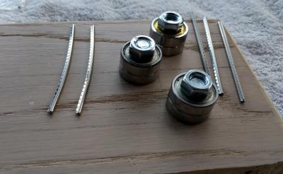

Con este artefacto casero, hecho con unos rodamientos de unos patines viejos, he dado curva a los trastes, de acero inox.
index.php?controller=forum&action=view_attachment&attachment_id=115312

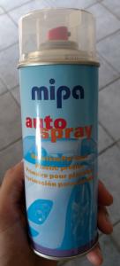

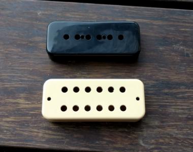

También he trabajado un poco con las tapas de las pastillas, como van a ir pintadas de blanco, las he lijado con g1000 al agua y les he dado imprimación para plástico para poder pintar encima. De momento tienen solo la imprimación, pero no hay foto.La imprimación que utilizo es la que sale en la foto. Cualquiera de plásticos vale..
index.php?controller=forum&action=view_attachment&attachment_id=115313
index.php?controller=forum&action=view_attachment&attachment_id=115314

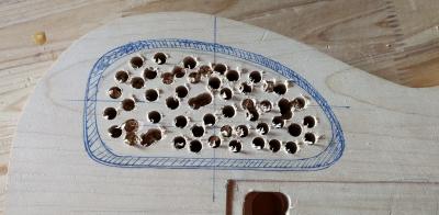

Y he empezado la cavidad de la electrónica, ya lo tengo casi listo, pero aún me falta algo..
index.php?controller=forum&action=view_attachment&attachment_id=115315

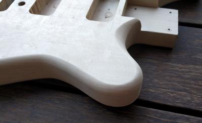

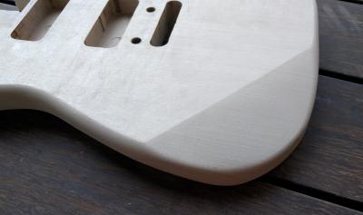

Ya le he dado un poco más de forma al cuerpo, nada del otro mundo, mucho lijar...que con el calor que hace toca dosificar...
index.php?controller=forum&action=view_attachment&attachment_id=115371
index.php?controller=forum&action=view_attachment&attachment_id=115372
index.php?controller=forum&action=view_attachment&attachment_id=115373
index.php?controller=forum&action=view_attachment&attachment_id=115374

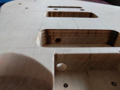

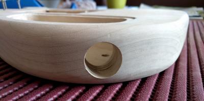

Agujero del jack hecho
index.php?controller=forum&action=view_attachment&attachment_id=115635
Y agujeros para pasar los cables, una broca larga y poco más..
index.php?controller=forum&action=view_attachment&attachment_id=115636

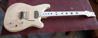

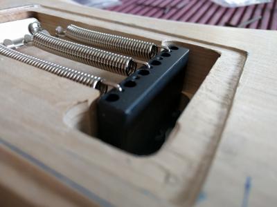

Ahora que tengo todo hecho, me gusta montarlo para ver si tengo que retocar algo antes de lijar...y esta vez hay algo...el puente es muy largo por detrás y cuando pones los muelles quedan demasiado altos, no mucho (de hecho se puede poner la tapa pero rozan algo). Así que me va a tocar recortarlo un pelín...no lo he hecho nunca, es la primera vez, no se si alguien tiene otra solución? Pero vamos, recortar medio centímetro no creo que sea grave..
index.php?controller=forum&action=view_attachment&attachment_id=115637
Y una foto con las pastillas, puente y pots montados...la pastilla del puente la tengo que centrar un poco más con el hueco, pero nada grave..
index.php?controller=forum&action=view_attachment&attachment_id=115638
