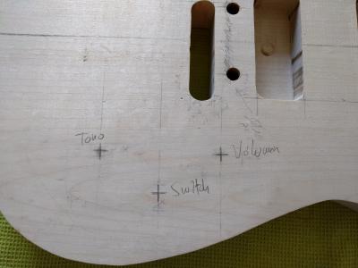

Ya puestos pongo lo siguiente que voy a hacer que son los controles. Tengo pensado ponerlos como en la foto. Cualquier opinión es bienvenida!
He barajado varias opciones, una era ponerlo en linea como en las telecaster, lo encuentro muy cómodo, pero estéticamente no me acaba de convencer. La otra es como lo tengo en la foto y la otra era como en la foto pero invirtiendo volumen y selector...

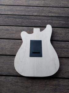

Y la foto de como queda la tapa trasera..no está incrustada del todo...
index.php?controller=forum&action=view_attachment&attachment_id=114630
Andro
por el 13/07/2018
A mí esa posición me parece correcta (la de la foto), el volumen cerca de la mano para jugar con él si queremos, el selector en medio para un cambio rápido y el tono más atrás.
Posición tipo prs, correcta.. :okis:
Luisito Baneado
por el 13/07/2018
Es cuestión de gustos, a mi me gusta tener el volumen a mano del meñique.
Pero un defecto le veo a la telecaster, y es que tiene el selector demasiado cerca del volumen.
Mi configuración ideal es como la de la telecaster pero usando un selector tipo gibson y separadito del volumen, aunque también me apaño perfecto con las Stratocaster.
Pero ya digo es algo muy personal, yo tenía un amigo que no le gustaban las stratocaster porque bajaba el volumen sin querer.
Luisito Baneado
por el 13/07/2018
Pero esa que has dibujado en la foto no me disgusta, es muy similar, volumen y selector accesibles.
Bocata
por el 13/07/2018
.... a mi me pasa eso, creo que el pote de Volumen en las strato esta mal puesto, lo bajo siempre sin querer y no puedo usar el tremolo sin darle.
Bocata
por el 13/07/2018
#50 yo pondria el switch donde el tono y el tono donde el switch.
Me ha pasado mas de una vez que quiero cambiar de pastilla y le he dado a un pote.
Carlos B
por el 16/07/2018
#51 Si, es más o menos posición Prs pero algo más cerca de la mano. La PRS que tengo yo ponen el selector donde yo quiero poner el tono. El selector en esa posición me parece un poco incómodo si juegas bastante con las pastillas..

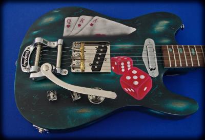

Si, a mi el selector tipo gibson tambien me gusta más, es algo más cómodo.. de hecho la tipo teleca que hice le puse selector tipo gibson..:)
index.php?controller=forum&action=view_attachment&attachment_id=114710

Carlos B
por el 16/07/2018
#55 Esa configuración es la que tiene una PRS CE24 que tengo y no me gusta demasiado que el selector me queda un poco lejos y cuesta cambiar de pastilla...el tono es algo que se utiliza algo menos..prefiero tener más cerca switch y volumen.
Muchas gracias por tu opinión!

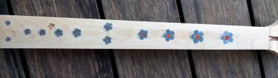

Pongo una fotillo de como van los inlays...me falta arreglar un par de cosillas y estarán listos..lo que tengo claro es que no vuelvo a utilizar zirconio para hacer los inlays...una tortura lijarlo...pero tenía que probarlo..jaja
index.php?controller=forum&action=view_attachment&attachment_id=114711
Luisito Baneado
por el 16/07/2018
Carlos B escribió:
Como mola ese Cigar box!!
Pues anda que la teleca esa que has puesto... :calor: :palmas2:
