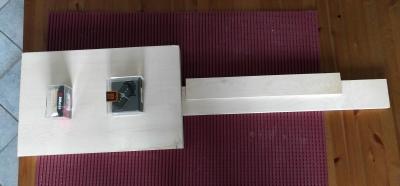

Pues eso, nuevo proyecto. En este caso una tipo strat pero con ciertas, bastantes modificaciones, las copias no me gustan...
Será completamente en arce (cuerpo, mástil y diapasón), con 24 trastes, radio del diapasón estoy pensando si 9,5" o 12", escala probablemente 25" , pastillas P90s en puente y mástil...y el pintado especial como siempre, en este caso el tema es Japo...Estoy terminando de planificarlo todo así que lo voy a empezar entre esta semana y la que viene e intentaré documentarlo todo.

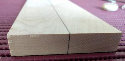

Lo primero el mástil. He optado por una tabla que no sea quarter sawn. El motivo es que el quarter sawn es muy rígido y el nivel de brillo al ser todo arce será alto. Poniendo un mástil un poco menos rígido, plain sawn o casi, intentaré bajar un poco el nivel de brillo. Más tarde la electrónica debería bajarlo algo más, veremos...

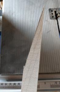

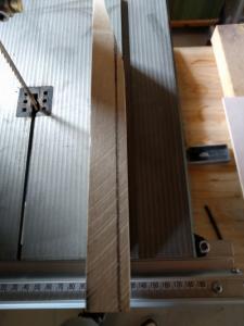

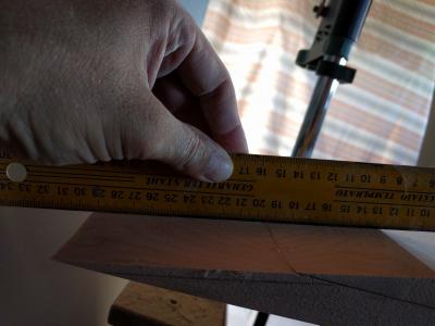

Como siempre prefiero hacer ángulo a la pala, en este caso 12º...un poco más. Ya que mantiene mejor el sustain y al tener un ángulo no muy grande se reduce bastante el que la guitarra se desafine como suele pasar con las gibson...(tengo una guitarra hecha con ángulo de 12º y no desafina nada, pero esa si que es quarter...) Así que lo primero es cortar el ángulo y después fresar el lado de la pala para dejar el grueso deseado, en este caso 15 mm.

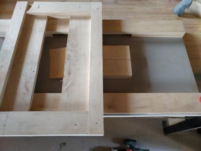

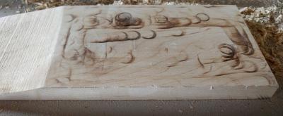

Yo lo he fresado porque con las herramientas que tengo es lo más cómodo, pero se puede hacer de muchas maneras...para fresarlo tengo esta base casera que va perfecta para estas cosas.
index.php?controller=forum&action=view_attachment&attachment_id=113731
Ya toca cambiar la fresa...quema un poco...o será el calor que hace hoy...

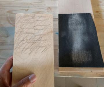

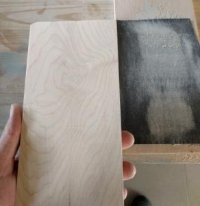

La otra parte de la pala que va pegada me la marco con lápiz y la paso por una lija pegada a un tablón y cuando sale todo el lápiz la tengo lista para pegar..

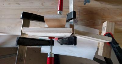

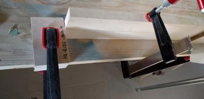

Y luego el pegado. Utilizo titebond aplicado muy fino. A los dos extermos les meto topes para que las piezas no se muevan cuando ponga los sargentos a la parte que quiero pegar..y ala, a dejarlo toda la noche secando...debajo pongo papel de horno para que no se me pegue el mástil a la mesa...
