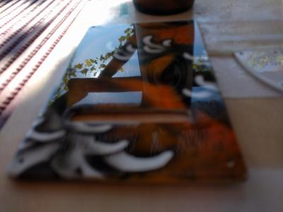

Bueno, ya he empezado a pulir y abrillantar. De momento he hecho las tapas...lleva bastante trabajo..Primero lija 1000-1500-2000-2500. Hasta 2000 habría suficiente pero prefiero darle algo más, después pasta de pulir dada a mano, pero a mano es realmente a mano, sin utilizar esponjas..el calor de la mano creo ayuda a que la pasta funcione mejor, pero claro, es un currazo y quedan menos lineas que si lo das con máquina...de pasta de pulir doy 4 veces...y para terminar pasta abrillantadora, que doy 10 manos...también a mano...y este es el resultado de las tapas, bueno, la tapa, de las otras no he hecho foto..

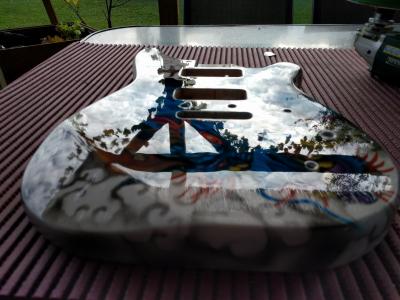

Bueno, esto va llegando a su fin...ya tengo mástil y cuerpo abrillantados. Aquí una fotito del cuerpo con algo de efecto espejo..
index.php?controller=forum&action=view_attachment&attachment_id=117225

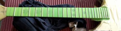

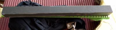

Lo siguiente ha sido nivelar los trastes, para ello cinta para proteger el mástil
index.php?controller=forum&action=view_attachment&attachment_id=117226
y con este taco y lija de 400 nivelo...son trastes de acero inox... luego recoronar y pulir (ya está todo hecho) No pongo los pasos porque es siempre lo mismo...si a alguien le interesa lo pongo.
index.php?controller=forum&action=view_attachment&attachment_id=117227

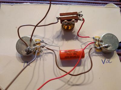

y aquí el circuito montado fuera de la guitarra, lo suelo hacer en un cartón y dejo pendiente las pastillas, el jack y el cable a masa (puente), luego solo hay que traspasarlo a la guitarra y es mucho más cómodo que hacerlo dentro de la cavidad, aunque en este caso da igual porque la cavidad es grande...jaja. Las pastillas van a ir montadas en serie. He de decir que la guitarra estará lista mañana pero no voy a actualizar hasta el lunes, mañana voy a una feria de música cerca de Salzburgo y estaré un par de días...
index.php?controller=forum&action=view_attachment&attachment_id=117228

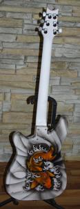

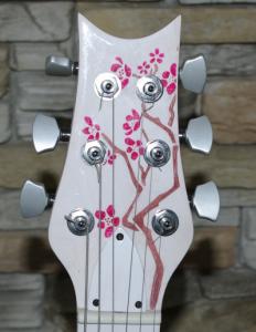

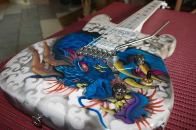

Pues la guitarra ya está lista y sonando!
Primero los detalles de la bicha :
Cuerpo, mástil y diapasón de arce
Radio diapasón : 12”
Escala : 24,75”
Trastes : 24
Clavijero : Sparzel Trimlock SC 12:1
Cejilla : Tusq
Trastes : Acero inox.
Pastilla mástil : Gibson P90 Soapbar BK
Pastilla puente : DiMarzio DP210 Tone Zone P90
Puente : Wilkinson VS100N HC
Cuerdas : Earnie ball 10-46 Regular Slinky
Y ahora un par de fotos...a la que tenga un momento hago un par de vídeos con la prueba de sonido, como siempre, que creo que es lo más importante...
index.php?controller=forum&action=view_attachment&attachment_id=117326
index.php?controller=forum&action=view_attachment&attachment_id=117327
index.php?controller=forum&action=view_attachment&attachment_id=117328
