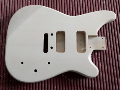

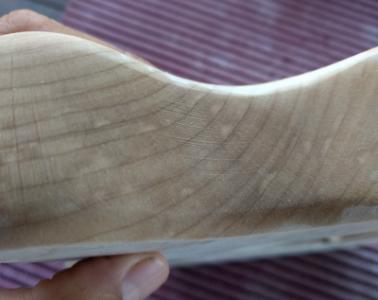

Ya he lijado la guitarra con granos 80,120,180,240,320,y 400 un currazo porque lo hago todo a mano, a máquina no me gusta...una vez lijado con g400 pillo un trapo con agua y le doy a toda la guitarra y mástil, por dos motivos:
El primero es para que la madera saque todo el repelo, así cuando después le das tinte o algo que lleve agua no sacará ese repelo (después del trapo con agua se tiene que volver a pasar el 400 antes de dar acabados)
El segundo, cuando barnizas una guitarra es cuando más se ven los fallos, así que al dar agua haces un efecto parecido y saldrán todos los fallos de lijado que haya..rayas que no se ven fácil a la vista...como por ejemplo las que me han quedado ahí... así que toca quitarlas...
index.php?controller=forum&action=view_attachment&attachment_id=115747
Y lo próximo ya es volver a pasar g400 para quitar todo el repelo que deja el agua y empezar a dar acabados...pero antes me falta terminar un par de tapas, la de los muelles y la del jack..

Te está quedando de miedo tocayo. Yo también le paso un paño con agua para eliminar el repelo. Lo de lijar a mano, yo las últimas lijaditas van a mano también ya que no cuesta gran esfuerzo, y te permite matizar mejor cualquier defectito que pueda haber, y la lija tiene su ciencia y mucha a demás sobre todo en acabados al natural. Pillo sitio para seguir el hilo y ver como avanzas.

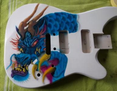

Después de haber lijado todo, ya he empezado a pintar.. Primero he dado una capa bien cargada de barniz poliuretano, lijado con G400 y pintado ligeramente de blanco. Seguidamente otra capa de barniz menos cargada y lijado con G500. Ahora toca empezar a dibujar.

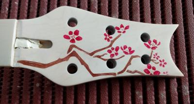

En la pala ya he empezado a dibujar, no está lista, pero ya se puede ver el tema de la guitarra...

Aprovecho para decir, que no he desaparecido, eh? Estoy haciendo un dibujo en el cuerpo y me está costando horrores...me faltan un par de semanas más o menos y a parte la semana que viene me voy 10 días de vacaciones, así que con suerte lo tendré listo a final de septiembre, veremos, igualmente no hay prisa...lo importante es que quede bien :)
