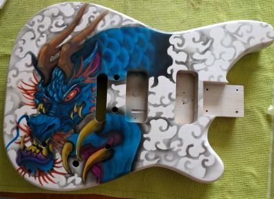

Bueno, pues ya ando por aquí de nuevo.
He terminado la parte frontal, en principio lo dejo así, pero aún estoy a tiempo de poner color a la zona de blanco y negro...ya veremos..., voy a empezar la parte trasera...

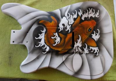

Tengo la parte trasera casi terminada a falta de pequeños detalles, la semana que viene empezaré a barnizar...

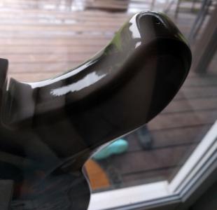

Bueno, pues llegando al final del tedioso trabajo de barnizar...y más si es alto brillo...
El proceso total ha sido este :
Primero capa de imprimación (150 gr aprox tirados a pistola), blanco de fondo con pintura acrílica, capa de barniz para proteger el blanco (80 gr barniz aprox a pistola), pintado del diseño, aplicación de capa de barniz (150 gr. aprox a pistola) y aplicación de segunda capa de barniz (100 gr. aprox a pistola). Entre las dos últimas capas he lijado con grano 1000. Cada capa que pongo no está tirada toda de golpe, es decir, he ido aplicando capas finas hasta poner todo el barniz deseado. También remarco lo de a pistola, ya que la cantidad de barniz que queda en la guitarra no es la cantidad de barniz que detallo (a pistola se pierde mucho barniz). Ahora falta el trabajo de pulido y abrillantado, pero esperaré un par de días a que el barniz esté bien seco. Consiste en lijar con grano 1500 hasta 3000 y después aplicar pasta pulidora y abrillantadora sin siliconas ni ceras. Así se ve el brillo ahora..
