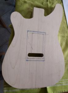

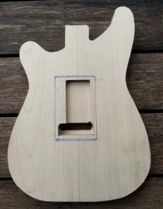

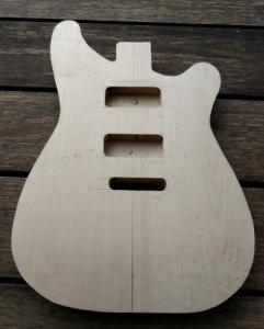

Ayer fresé la cavidad de la pastilla del mástil y la de los muelles. Donde los muelles tiene una pequeña mordida, pero que no es relevante ni se va a ver...es lo que tiene hacer las cavidades a mano, que a veces se te va...jajaj.. no utilizo para nada CNC, me parece más divertido hacerlo todo a mano...no detallo demasiado porque no tiene ningún misterio, poner la plantilla y fresar con fresa de rodamiento...tengo varias medidas de fresa, primero paso con una corta varias veces y después con una más larga...podría taladrar el hueco y pasar directamente la fresa larga, pero prefiero hacerlo como lo hago...manías...Aunque no lo parezca entre preparaciones y todo lleva un buen rato fresar...

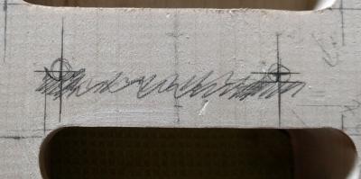

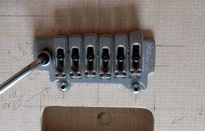

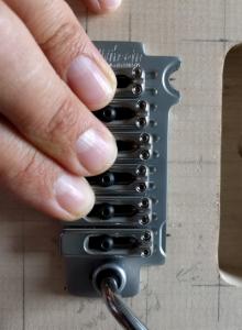

Ayer estuve ajustando todo para montar el puente, es decir, taladros y muelles...os explico como me he marcado yo la posición de los taladros, es un puente Wilkinson Vs100 de dos tornillos.. si alguien lo hace de otra manera, sería interesante saber como.. :)
Primero he planteado bien la posición del puente y he marcado los puntos donde apoyará con los tornillos..
index.php?controller=forum&action=view_attachment&attachment_id=114623

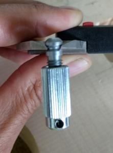

Después he medido cuanto hace de espesor la zona donde toca del tornillo, con lo cual puedo sacar, dividiendo por dos, el centro del agujero desde los puntos de apoyo marcados en el cuerpo

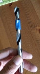

Para la profundidad de los agujeros, mido cuanto hace de largo la parte que entra en la madera y en la broca me marco con una cinta hasta donde debe entrar, se puede hacer con un taladro de banco, pero el que tengo yo no llega hasta donde he de taladrar...

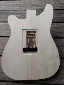

Y agujeros taladrados y puente en su sitio. Por detrás los muelles ya puestos para comprobar que todo bien..

Sobre la colocacion del puente perfecto.
Un par de cuerdas de cañamo de esas de asar carne a modo de primera y sexta para calcular el angulo y punto.
