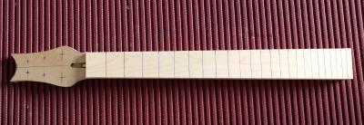

Marcadas las ranuras de los trastes, aún no las he hecho, será lo siguiente. Pero primero volveré a repasar que estén todas bien marcadas. Al final escala 24,75 con 24 trastes.
index.php?controller=forum&action=view_attachment&attachment_id=114188

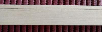

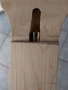

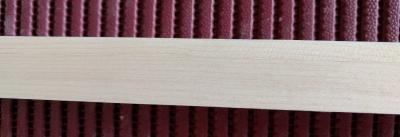

Un detalle de como queda la junta del diapasón con el mástil, no ha quedado mal pero hubiese preferido que quedara un poco mejor..jaja
index.php?controller=forum&action=view_attachment&attachment_id=114189

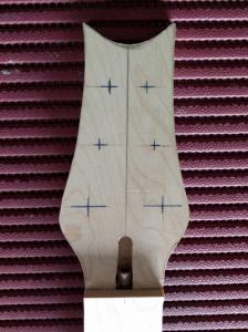

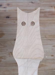

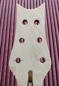

La foto que olvidé ayer de la pala con los agujeros de las clavijas.
index.php?controller=forum&action=view_attachment&attachment_id=114250

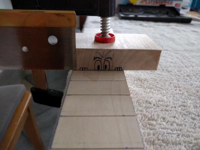

Para las ranuras de los trastes me monto como veis en las fotos.Primero me marco la profundidad máxima a la que llegan los trastes .
index.php?controller=forum&action=view_attachment&attachment_id=114251
Un sargento, una madera a forma de guía y a serrar! vigilando de no pasarme de la línea marcada e intentando que la sierra se mantenga bien en la "guía".

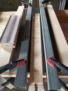

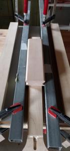

Aquí una foto de como le doy el radio el diapasón, lo fijo bien a una base plana, pongo unas guías para que el taco se mueva lo mínimo posible y a lijar, lijar, lijar....
index.php?controller=forum&action=view_attachment&attachment_id=114288

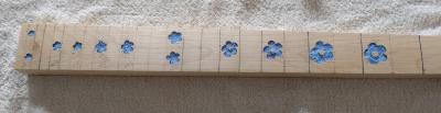

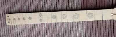

Pongo unas fotillos de los inlays que voy a hacer y como lo llevo de momento. Todo con la dremel a mano. Veremos como queda al final...
index.php?controller=forum&action=view_attachment&attachment_id=114318
index.php?controller=forum&action=view_attachment&attachment_id=114319

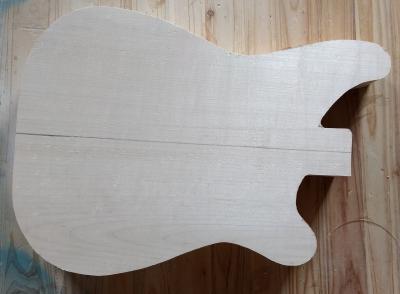

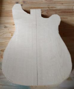

He estado haciendo un poco del cuerpo.
No detallo mucho porque no tiene mucho misterio. Primero he recortado con sierra de cinta
index.php?controller=forum&action=view_attachment&attachment_id=114376

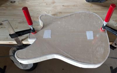

Después le he pasado con la lijadora de banda para matar un poco los cantos más vivos para que no me astille la fresadora.. y con la plantilla que me hice del cuerpo, pegada con cinta de doble cara..a fresar!
index.php?controller=forum&action=view_attachment&attachment_id=114377
index.php?controller=forum&action=view_attachment&attachment_id=114378

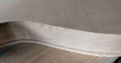

Y forma fresada...
index.php?controller=forum&action=view_attachment&attachment_id=114379
Los inlays del mástil ya los tengo todos fresados, a falta de rellenar..no tengo foto pero ya la pondré.

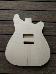

He estado trabajando un poco el cuerpo mientras hago los inlays por otro lado.

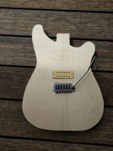

He fresado la cabidad del puente y la pastilla del puente, hoy si tengo tiempo freso la otra pastilla y la parte de atrás donde van los muelles del puente..
index.php?controller=forum&action=view_attachment&attachment_id=114568
Y aquí probando como encajan los componentes..
index.php?controller=forum&action=view_attachment&attachment_id=114569

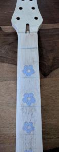

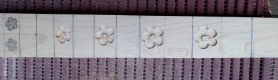

Los inlays los estoy haciendo con una aleación de zirconio que me regalaron, más polvo de aluminio + resina de poliester. El zirconio es duro que no veas y me ha llevado bastante tiempo porque no es fácil lijarlo...aún no lo tengo listo pero pongo unas fotos de como va la cosa, me quedan unos días de inlays todavía...
index.php?controller=forum&action=view_attachment&attachment_id=114570
index.php?controller=forum&action=view_attachment&attachment_id=114571
index.php?controller=forum&action=view_attachment&attachment_id=114572
