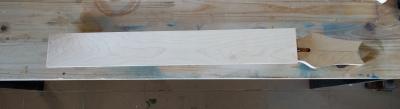

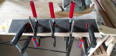

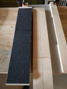

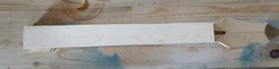

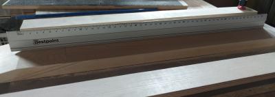

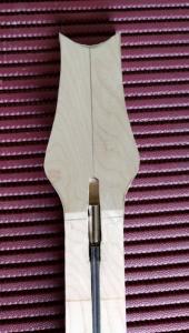

Pues ya está la pala pegada. Una vez pegado es muy difícil que la parte donde va el diapasón quede completamente plana (normalmente es poca cosa), así que tengo una madera más larga que el mástil con lija de 80 y le paso hasta que la planimetría es perfecta.
index.php?controller=forum&action=view_attachment&attachment_id=113822
index.php?controller=forum&action=view_attachment&attachment_id=113823

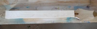

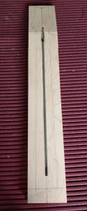

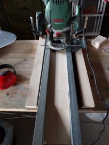

Y luego a fresar el canal del alma. Ahora mismo no tengo foto del fresado, ya la pondré..
index.php?controller=forum&action=view_attachment&attachment_id=113824

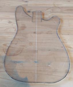

También he empezado a preparar la plantilla del cuerpo, esta es la forma en bruto, falta afinarla.
index.php?controller=forum&action=view_attachment&attachment_id=113825

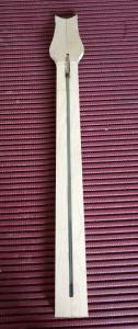

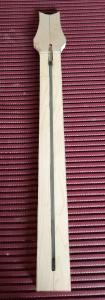

Sigo con la forma del mástil. Primero me lo marco,
index.php?controller=forum&action=view_attachment&attachment_id=113914
luego lo recorto con sierra de banda,
index.php?controller=forum&action=view_attachment&attachment_id=113915

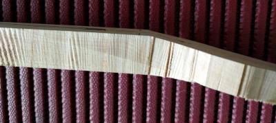

detalle de la junta, not so bad..
index.php?controller=forum&action=view_attachment&attachment_id=113916
le paso fresadora, no hace falta plantilla de mástil, son solo lineas rectas, así que de plantilla cualquier cosa recta..
index.php?controller=forum&action=view_attachment&attachment_id=113917
y después lija para dar la forma definitiva a la pala. Faltan pequeños detalles en general, pero ya los iré puliendo poco a poco..
index.php?controller=forum&action=view_attachment&attachment_id=113918

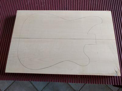

También he empezado a hacer algo del cuerpo. Tenía un tablón de arce de 50 mm de espesor. Con cepillo eléctrico lo he rebajado a 43 mm y he marcado la forma de la guitarra, toca cortar. Pero antes pegaré al diapasón al mástil, después de ajustar bien el alma, si tengo tiempo lo pego hoy mismo.
index.php?controller=forum&action=view_attachment&attachment_id=113919
