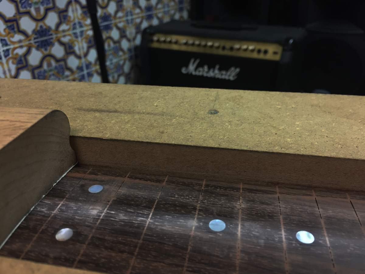

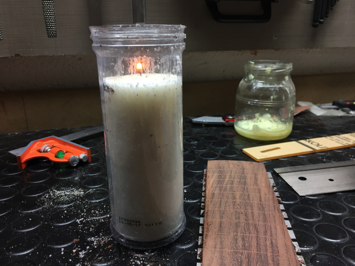

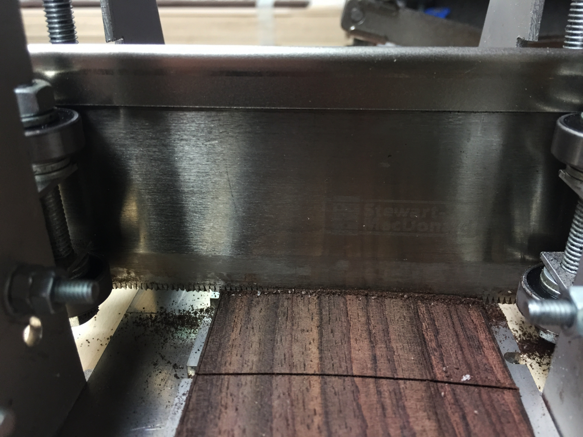

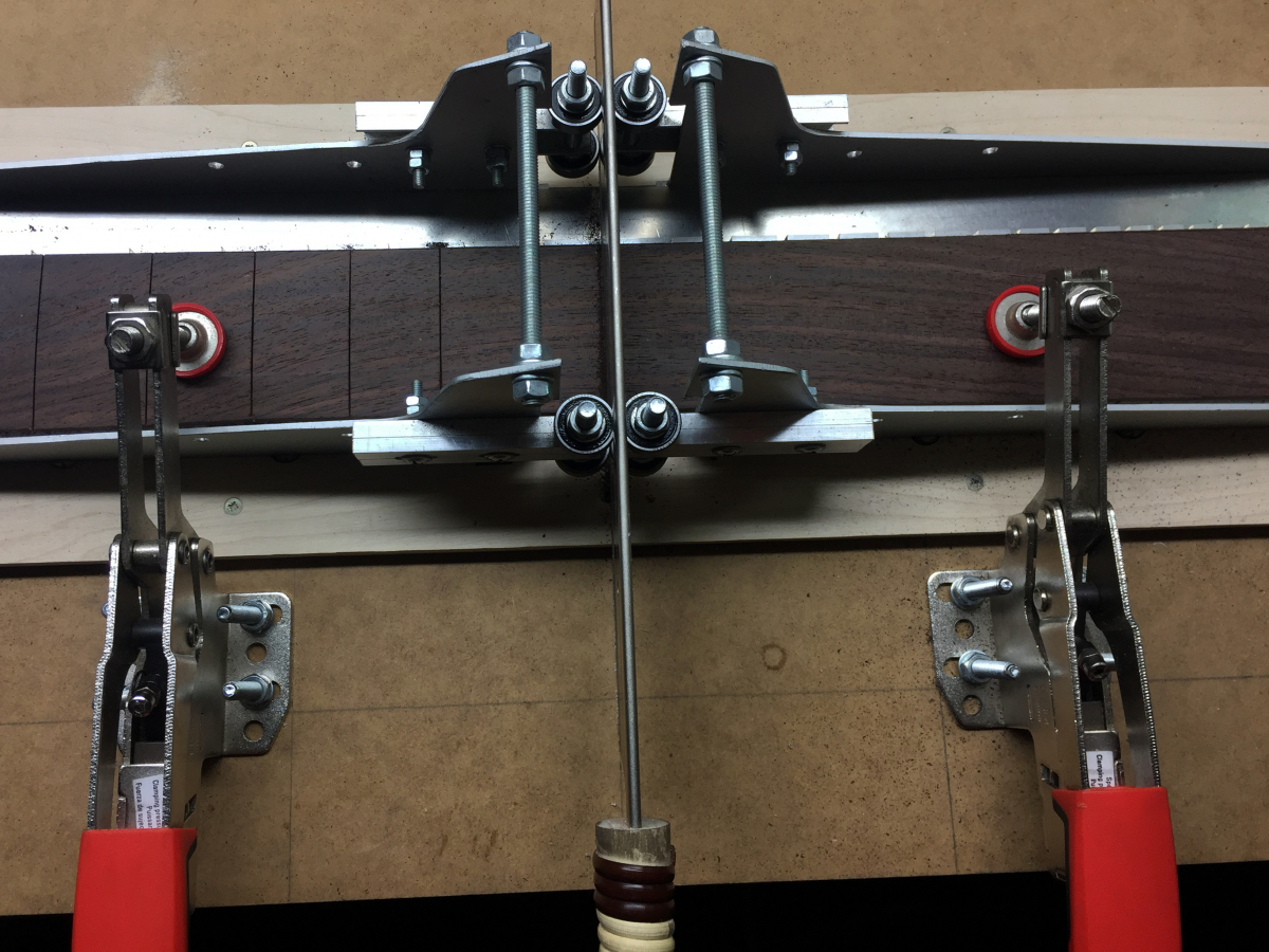

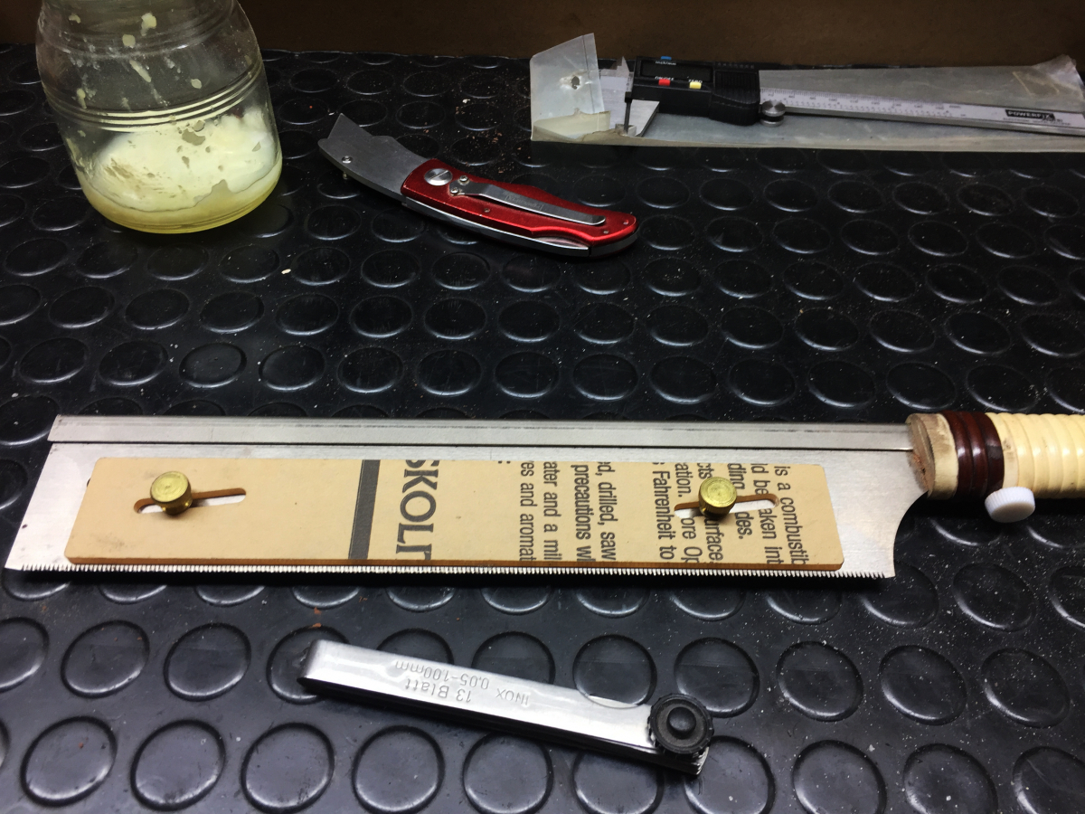

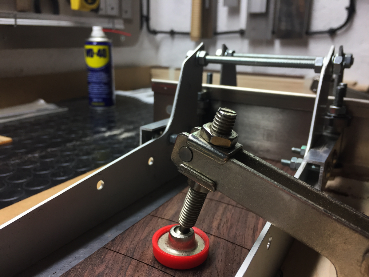

Hoy me he dedicado a ajustar el jig para ranurar los trastes que yo mismo me construí con material reciclado, concretamente usé unas cartelas de alumino de unas estanterías que tenía por casa, una base de fenólico y unos rodamientos que encontré en el taller. Me llevó algo de tiempo calibrarla para que los cortes fueran totalmente perpendiculares tanto en el plano horizontal como en el verticla. Valió la pena el tiempo invertido porque corta con una precisión asombrosa. Para facilitar el corte he usado un cirio que encontré por casa de mi abuela, lo digo por si alguno había pensado que me daba por prender velas en el taller, aunque visto así tampoco es tan descabellada la idea, ya que a medida que se avanza en el trabajo, un error puede ser fatal, gracias a la vela, la hoja de la sierra siempre está bien lubricada, y tengo a dios contento.
Para ranurar los trastes uso el miter box que he construido para marcar lo que es el corte digamos, pero a una profundidad no excesiva. Posteriormente le pongo a la sierra japonesa un stop block que se corresponde con la medida del tang del traste más seis o siete décimas de milímetro para que el traste entre correcto, pero sin una ranura enorme, ya que esto dice un efecto muy poco estético, y luego habría que rellenerl los huecos. Aquí os dejo unas fotos que explican de forma gráfica lo que os he contado:

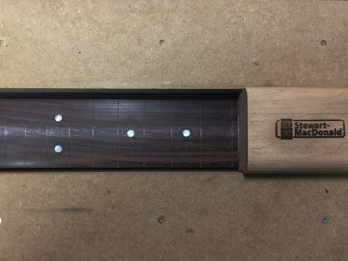

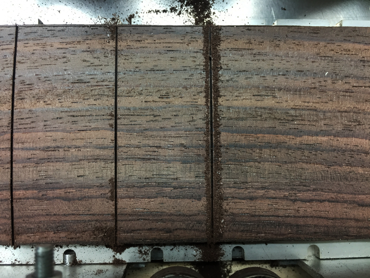

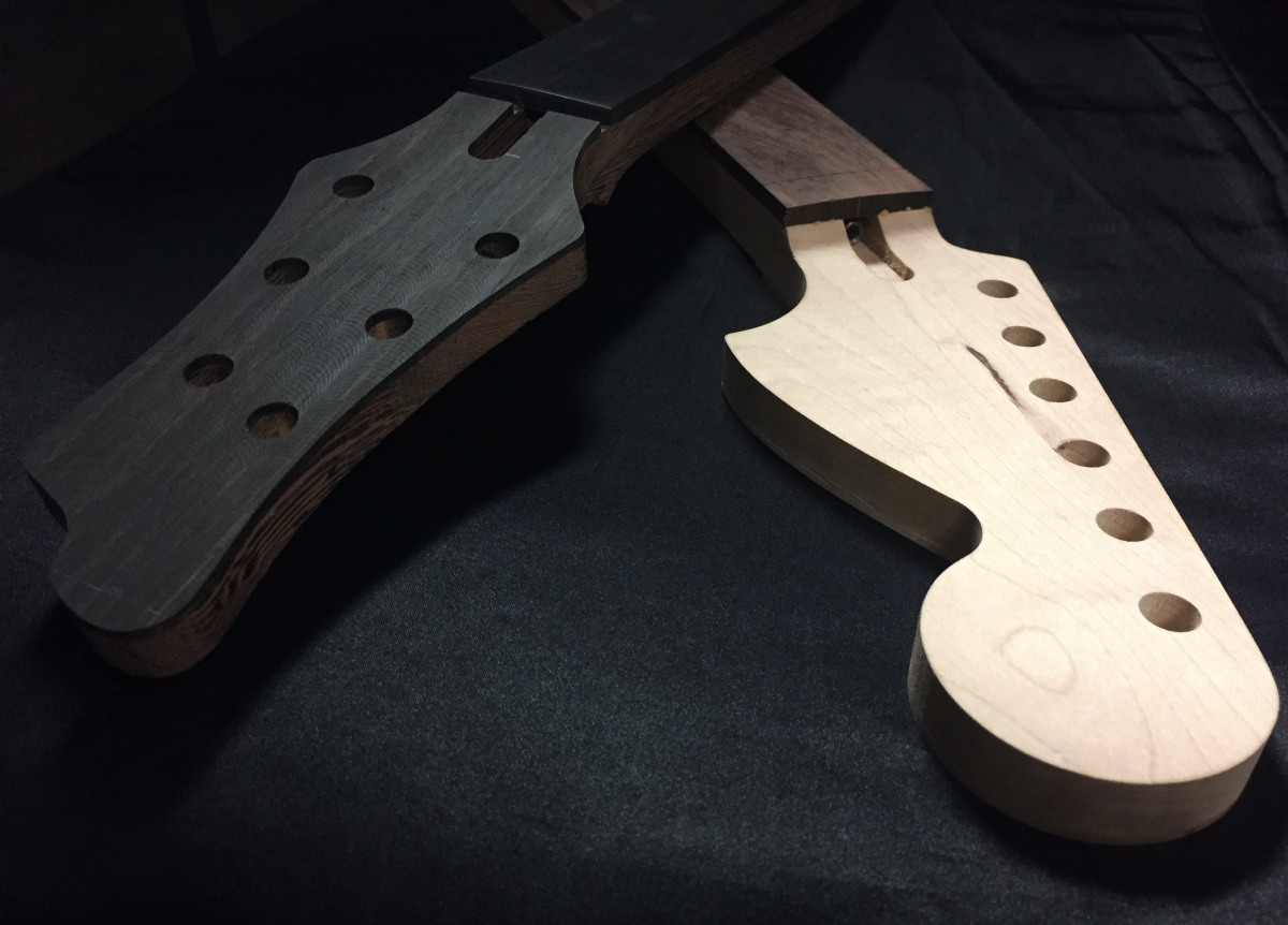

Hoy he estado trabajando en las incrustaciones de una de las Strato, concretamente la que irá envejecida, y ranurando uno de los mástiles de ébano, que se las trae, parece una tarea sencilla, pero se encasquilla la hoja de la sierra y da igual que la lubriques que no. Por este motivo he optado por usar el miter box para marcar las ranuras pero no muy profundas, y luego con la sierra y stop block, llevarlas al tamaño definitivo apoyando el diapasón sobre un punto de apoyo para que flexione algo y evite que la hoja se encasquille. Laborioso...uffff!!! pero vale la pena. Los dos diapasones que faltan, el de la otra Strato y el de la fying-v llevarán incrustaciones especiales, pero de momento no me pondré con ellas hasta dentro de unas semanas.

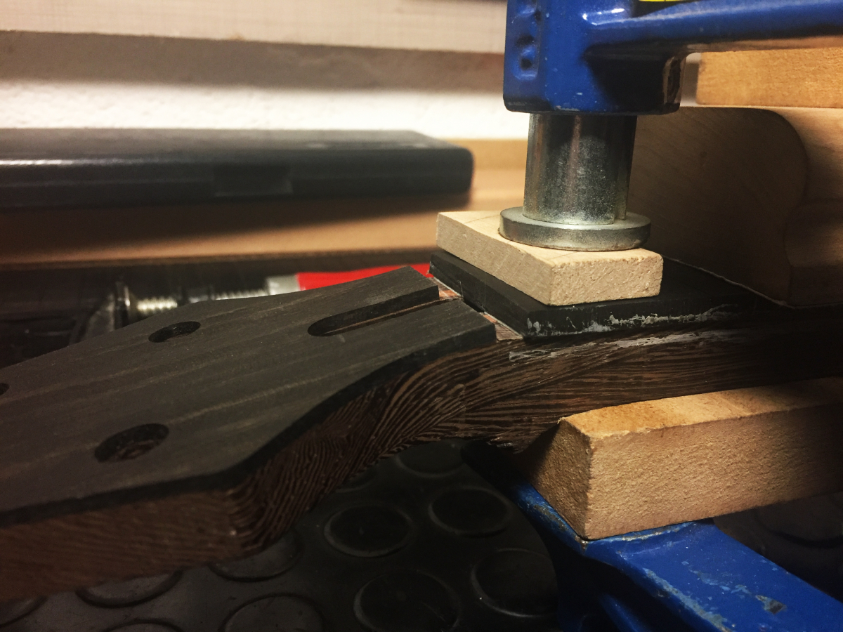

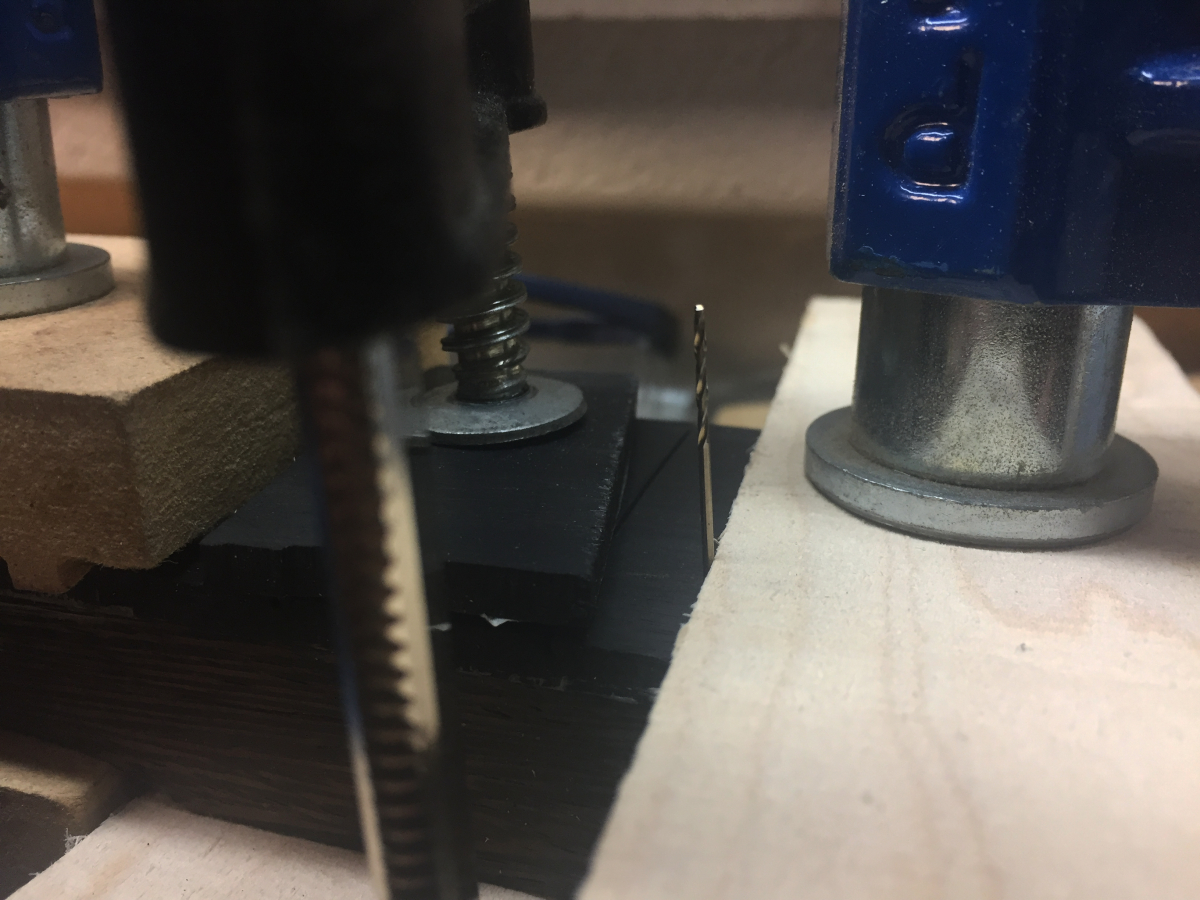

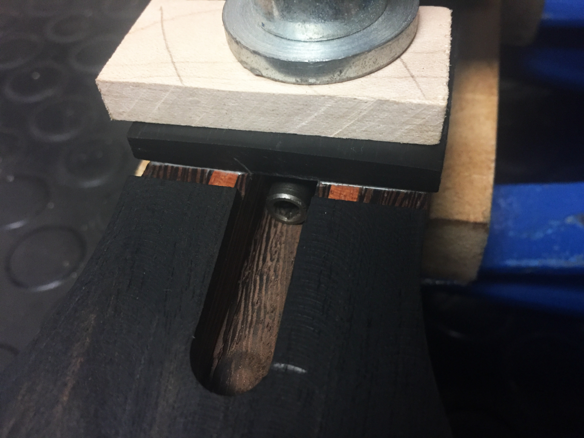

Para encolar el diapasón y evitar que se deslizara debido a los efectos de la cola en ambas superficies, he puesto dos pines para posicionarlo y que no se moviera. La idea era hacer unos taladros con broca de 1 mm de diámetro y meter dos puntas de la misma sección pero no las encuentro en ninguna ferretería, y el ébano, es muy duro, pero también muy frágil, por eso, si se hace un taladro de 1 mm es arriesgado meter unas puntas de 1.3 que es el diámetro mínimo que he encontrado, por ello tenía dos brocas en el taller y decidí usarlas como pin.

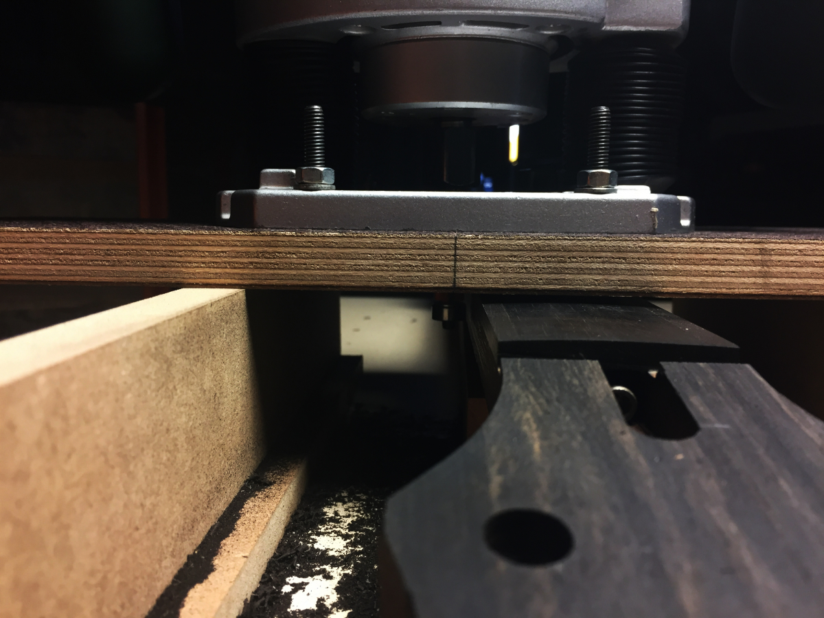

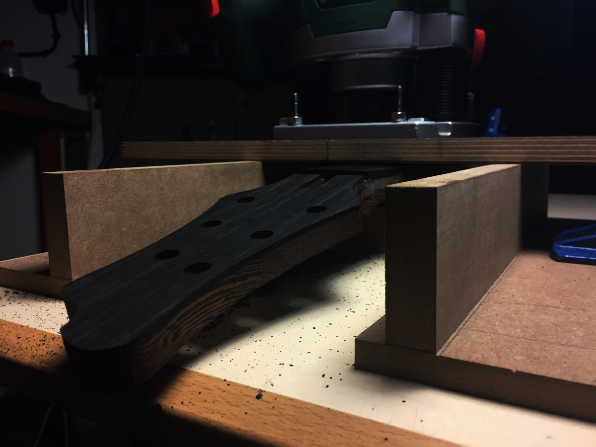

Hoy he estado fresando el diapasón usando el mástil como plantilla. Ha quedado muy chulo, ya solo le falta ponerle los trastes y tallar por detrás con el bastrén, la parte del proceso que más disfruto. Me encantal las virutas!!! Aquí os dejo unas fotos de como lo hago:

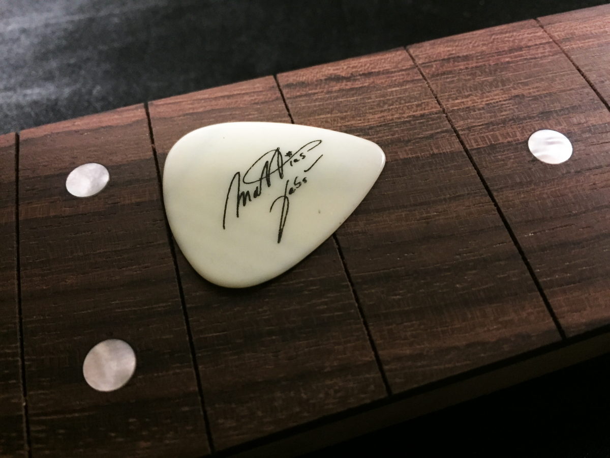

por el 09/12/2017

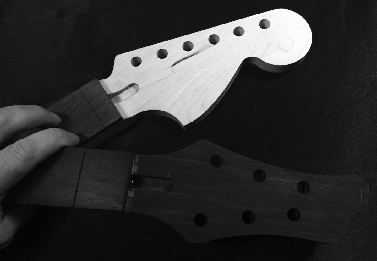

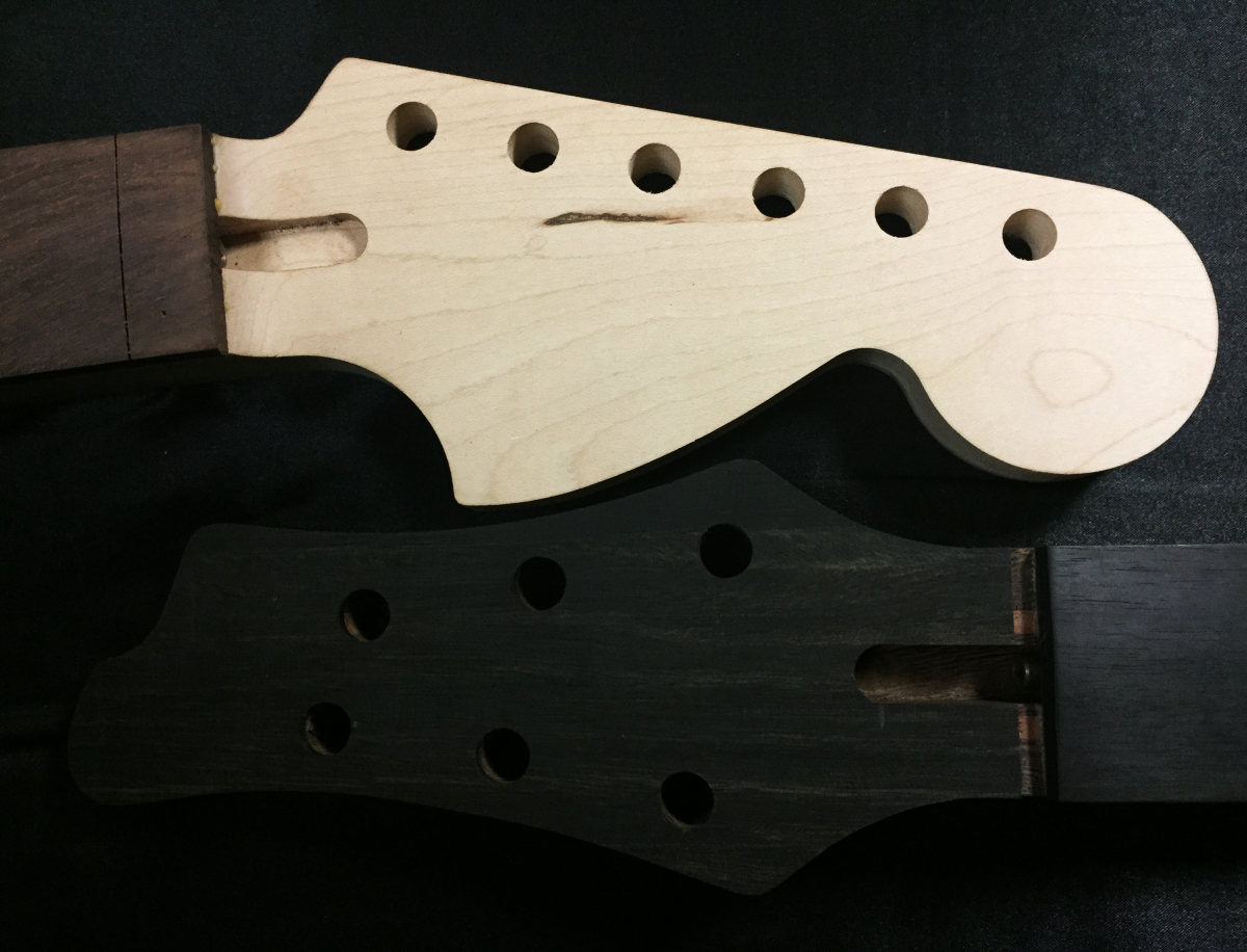

Hoy ha sido un día de relax en el que he terminado de fresar un diapasón a su forma definitiva y he aprovechado para tomar algunas fotos, no todo va a ser trabajar. Ahí os las dejo a ver que os parecen y feliz fin de semana para todos.
