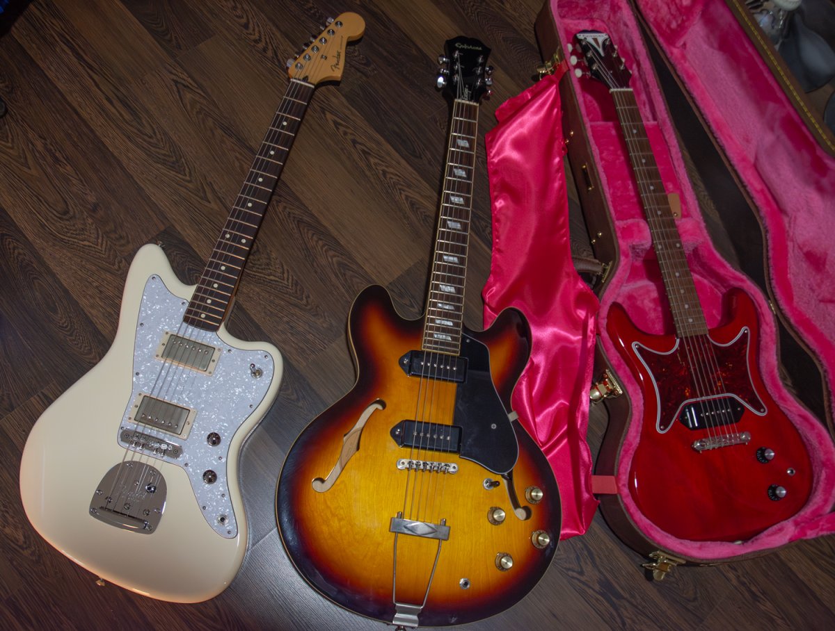

  • Epiphone Casino: Puse unas P90 y electrónica de Ballestone.
  • Epiphone Coronet: Metí una Gibson P90 Original Collection
  • Fender Jazzmaster: Pastillas humbucker spliteables y circuito de Ballestone.
Luego subo una foto

sugarplumfairy
por el 04/03/2026
