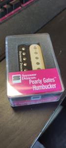

La espera a sido larga.... pero finalmente...
index.php?controller=forum&action=view_attachment&attachment_id=196302
Ahora tocara tener tiempo para el bricolaje :D

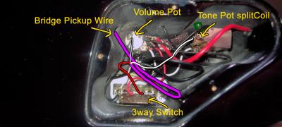

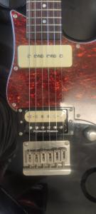

Empezando el bricolaje... me asaltan las dudas.
Un primer vistazo y de repente algo tan simple se convierte en tan confuso.... :D

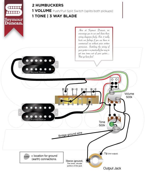

Los diagramas y esquemas que he visto tienen alguna diferencia que me hacen dudar. todo lo que veo es con el push-pull en el pote de volumen y no en el de tono. Y Seymour duncan te deja configurar muchas opciones en su web para ver el diagrama.... Pero justo la de la Pac 311h no.
Que seria 2 pickups. Neck P90 Bridge Humbucker, 3way switch, 1 volume pot and 1 tone pushpull.
Lo mas parecido que he visto es poner 2 Humbuckers.
Seguramente preguntare en el Foro de la web de Seymour Duncan. Alguien pregunto algo parecido en 2016, y si les pasas fotos.. ellos te dicen donde va cada cable.
Pero no esta demas contarlo por aqui (y quiza alguien me pueda ayudar).
Pongo un par de fotos (una es la misma pero con "ayudas")
Lo curioso es que me da la impresion de que el humbucker de serie de la 311h tiene 3 cables. Blanco, Rojo, y el apantallado.

Vuelvo aquí para explicar el final feliz.
El esquema era claro y obvio pero el tener el push pull en el pote volumen en lugar del tono me generaba cierta inseguridad.
Pregunte en el Foro de seymour duncan y la respuesta confirmo cable por cable lo que yo pensaba.
Se fue la inseguridad. Y entonces me di cuenta de la tonteria.... Donde este el push pull da igual, como si es un interruptor suelto...

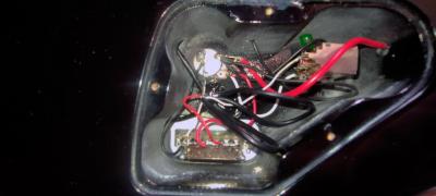

Bien, pues llega hoy, sabado por la mañana, y me lio.
Desoldar cables de la pastilla de fabrica.
Aquí el único problema más alla de lo reducido del espacio ha sido que los cables de masa soldados a la carcasa del pote de volumen tenian un buena y bonita "pelota de estaño" que mi soldador JBC de 30W no ha sido capaz de fundir.
He optado por cortar el cable de masa de "rejilla" que no cubierto dejando un trozo de unos tres milimetros.
Vuelta la guitarra, quito cuerdas, quito pastilla, quito pastilla del marco, y guardo pastilla con sus tornillos y muelles.
Atornillo con sus nuevos muelles la SD al marco... ha sido un poco dificil pero tampoco mucho la pelea con los muelles.
Paso el cable de la pastilla por su agujero atornillo la pastilla a la guitarra.
Ahora a soldar. Estaño los cables, algunos en grupo:
- Negro suelto Lo sueldo al switch tal y como estaba el anterior (rojo). que estaba soldado a dos patillas.
- Verde y malla juntos, los sueldo a la carcasa del pote de volumen, haciendo un "pelota nueva" de estaño en los 3mm que salian de la pelota que yo no podia fundir.
- Y finalmente el rojo y blanco juntos, al pin de en medio de switch push/pull.
Le doy la vuelta a la guitarra, la enchufo al ampli, y toco los imanes con un destornillador comprobando las tres posiciones del switch. Y todo correcto, en posicion 1 suena solo mastil. en posicion 2 suenan los dos, y en posicion 3 suena solo puente.
Pruebo el push pull. Por "volumen" no estoy seguro de si funciona bien, pero la pastilla suena en las dos posiciones.
