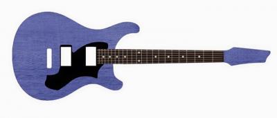

Lo primero que hice fue, basándome en tres o cuatro modelos de guitarras diseñar en Photoshop como sería mi modelo ideal, pero claro, todo en la cabeza, sobre planos, funciona fenomenal, el problema viene cuando te pones manos a la obra.
De momento os paso el diseño que hice a ver qué os parece, aunque a lo largo del proceso ya he tenido que realizar algunas variaciones ...

#1 le veo influencia de PRS con algo de Fender, lo que si esta claro es que un proyecto de estos toma BASTANTE tiempo, así que si de verdad lo piensas hacer, aquí voy a andar pendiente de los avances, lo que yo le cambiaría sería el clavijero, para mi no va tan bien con el cuerpo. Me parece que el de PRS le quedaría perfecto, pero el que decide eres tu :D

Hola Deyvid,
En primer lugar darte las gracias por la sugerencia sobre el clavijero. Es una cosa que he meditado bastante, y al final me he decidido por este, tipo Godin LGXT porque está menos visto. Es elegante y sutil, y a la vez, para mi que nunca he trabajado la madera, mas fácil de llevar a cabo.
Respecto a lo otro que comentas, tienes toda la razón, bebe de Fender y PRS fundamentalmente, especialmente en la escala elegida, 25 ". De Fender me quedo con el mástil atornillado, el tremolo y la electrónica toda por la parte delantera, atornillada al golpeador. El cuerpo de caoba, sin tapa de arce como las SG y el mástil de arce. El golpeador lo quiero hacer tambien en madera.
En cuanto a la electrónica, dos pastillas dobles y un solo contra de tono y uno de volumen. Esa es la idea principal, pero como veras en el post, ya he tenido que ir modificando algunas cosillas.

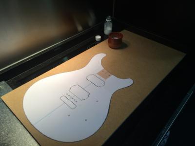

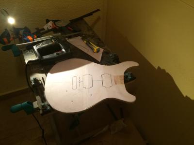

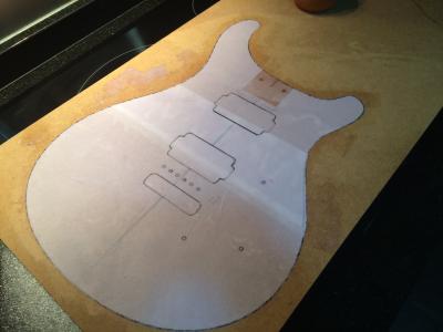

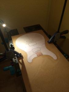

Siguiendo con el parto, lo que hice después es sacar en papel la plantilla. Fui a la tienda de fotocopias del barrio, con el diseño en un pen y allí me lo imprimieron en papel. No tenia mucha resolución, pero las medidas eran correctas, por lo que me servia perfectamente para sacar una plantilla en DM que mas tarde utilizaré durante todo el proceso.
Como podeis ver en las fotos, pegue con una adhesivo especial para Decoupage (una técnica de papel) la plantilla de papel al tablero de DM. Después con la caladora, recorté todo el contorno. Mas adelante lijé y preparé bien la plantilla para empezarla a usar sobre la caoba.
Por cierto, la primera cagada vino cuando me puse a cortar en casa y puse la cocina de polvo hasta arriba, que desastre. Desde ese momento y hasta que he conseguido otro sitio he andado haciendo las cosas en el descansillo ... Menos mal que los vecinos son majetes. Con esto, quiero decir que si os da por construiros una guitarra, busquéis un lugar apropiado, con buena luz natural y ventilación, donde nadie os pueda molestar durante el proceso. Es muy importante este punto!!!

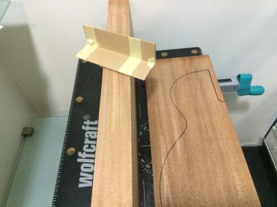

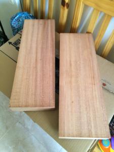

Y por fin llegaron, dos tablones de Caoba Africana de 55 x 19 x 5,2 cm. Cuando los desembalé, como niño con zapatos nuevos, ya sabia que no había vuelta atrás. Se habían acabado las tonterías, la cosa se ponía seria. Una cosa es cortar DM o aglomerado, todos lo hemos hecho alguna vez en chapuzas de bricolaje, y otra muy distinta es enfrentarse a estos dos trozacos de madera maciza. Primero por la dureza del material, des de luego la caoba nos pino, y segundo por el grosor. Estamos hablando de casi 5,5 cm de grosor que había que cortar y ademas con curvas y recovecos.
Os dejo foto de los maderos.

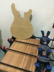

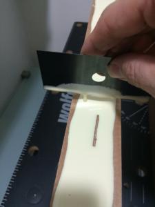

Cuando llegaron los tablones, a simple vista me pareció que estaban bien rectificados, pero cuando los junté para encolarlos me di cuenta de que no lo estaban. Lo que hice primero es buscar los dos laterales que mejor encajaban de todas las posibles pociones, y una vez seguro de por donde los iba a encolar comencé con una lija pegada a un listóncillo totalmente recto a rectificar los cantos hasta que los dejé lo mejor que pude. Nunca he trabajado la madera, por lo que no fuí capaz de dejarlos perfectos, por la parte de abajo, se separaban en algunas zonas entorno a una décima de milimetro. Pero una vez pegados y con el rebose de la cola, esas separaciones tan pequeñas quedan cubiertas.

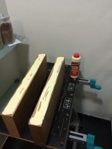

Ahora llegaba otro de los momento critico, el encolado. Utilicé cola alifática de la marca Titebond. Con los cantos a encolar hacia arriba extendí un buen pegote de cola con una placa fina de metal por ambos cantos de forma uniforme, asegurándome de que le daba un buen espesor. Después uní los cantos a mano si hacer de momento mucha presión para poder rectificar. Una vez que tuve claro que todo estaba correcto distribuí los cuatro sargentos a lo largo de los bloques y fuí aplicando la presión de forma progresiva hasta que las dos partes quedaran totalmente unidas.
La cola comienza a rebosar por todos lados, pero yo ya tenia preparado un paño húmedo cerca con el que fuí de forma muy rápida retirando todo el sobrante.
Os dejo fotos del proceso

El dibujo que veis, ya viene pintado en las maderas por si quieres cortar como una Les Paul. A mi no me ha servido de nada, es mas lo único que ha hecho es molestarme durante el proceso, pero como no quería comenzar a lijar tan pronto, ahí se quedó. Utilicé un rotulador diferente para marcar mi plantilla y listo.
Una vez encolado, deje secar entorno a 24 horas antes de quitar los sargentos.
