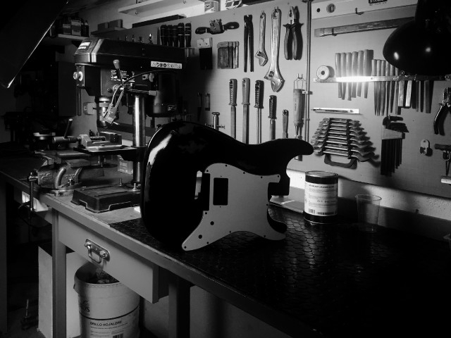

Aquí os dejo esta foto que hemos tomado en Ponferrada, la ciudad donde vivo.
Modelo: Eugenia María Dos santos
Foto: Irina R.H
Espero que os guste y feliz fin de semana.

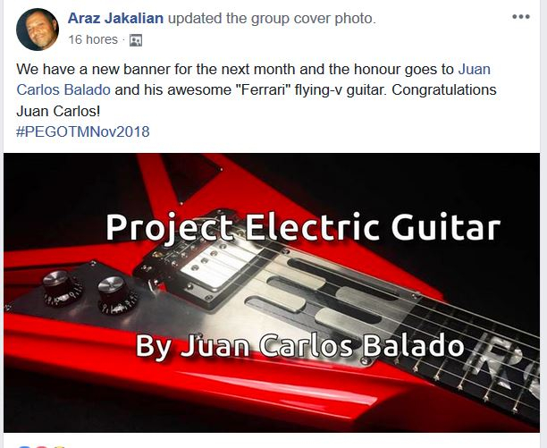

Reconocimiento internacional para esta belleza (la guitarra), elegida imagen de portada para el grupo Project Electric Guitar, con mas de 5000 seguidores. Felicidades Juan Carlos
Aqui el link https://www.facebook.com/groups/ProjectElectricGuitar/?tn-str=*F
Muchas gracias "Tanoka", sí, la verdad que me siento muy contento por este reconocimiento que me han dado en esta comunidad donde hay gente buenísima en esto de construcción de guitarras eléctricas.

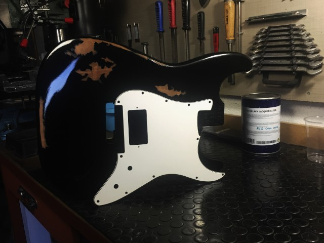

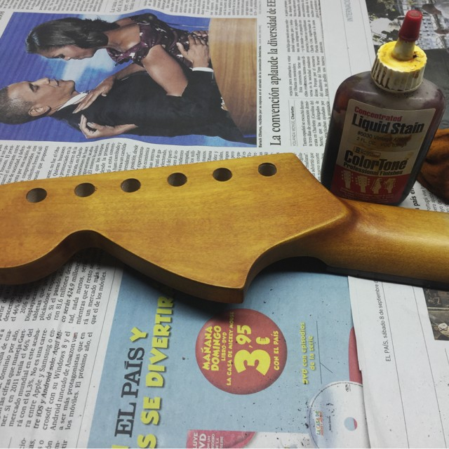

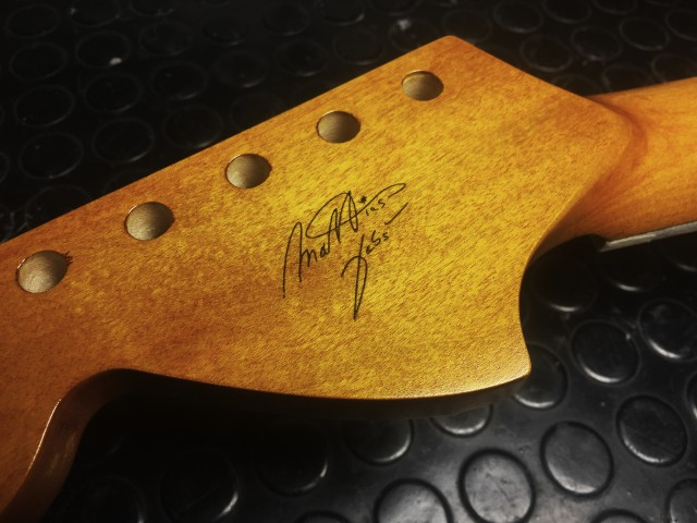

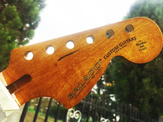

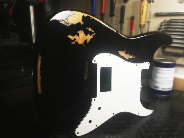

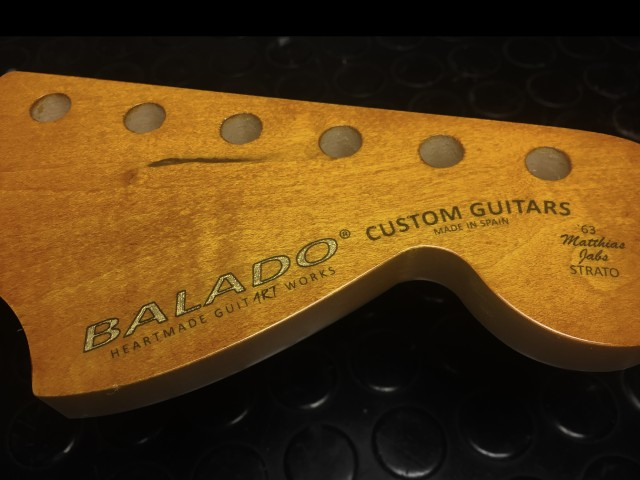

Después de este reconocimiento, y lleno de motivación, he estado avanzando sobre la relic. He teñido el mástil solo en la zona de la pala y el en tacón, en el centro he frotado un trapo sucio (con polvo y carbón) y la madera al ser un elemento poroso, ha adquirido un aspecto usado y deteriorado, luego para que esté más suave y para proteger, he aplicado un poco de aceite de linaza que tenía por el taller. Para el cuerpo he usado unas plantillas que hice en un material plástico que corté con una máquina de estas de hilo caliente que usábamos en clase de trabajos manuales en EGB o la ESO, que construí expresamente para este proposito. Las he pegado con cinta de doble cara sobre el cuerpo de la guitarra y he procedido a pintar, el resultado es mucho mejor de lo que pensaba ya que queda muy realista. Aún falta una mano más de color (negro en este caso) y luego las capas de brillo que irá poco pulido y rayaré con un estropajo o lana de acero. Va tomando muy muy buen pinta, aquí os dejo unas fotos para que veáis los avances:
Aquí os dejo también este video para que veáis como hice la decal con mi logo. Me compré unas hojas de papel decal en Amazon y hice el diseño, una vez hecho esto lo imprimí en casa con mi impresora láser y después para el color dorado usé un rotulador que me compré una vez en Lidl 3 por un euro, dorados y plateados. No tiene más misterio y el resultado es espectacular. Espero que os guste:

gran trabajo compañero
has pulido el cuerpo después de hacer el relic?
saludos
Scorpionscar
por el 06/12/2018
saludos
Muchas gracias tsavite, le faltan un par de capas de barniz todavía, pero he dejado la superfice rayada y mate para que el barniz "no lo arregle". Generalmente suelo pulir todo en las relic, como si fuera una guitarra con acabado normal, pero sin matarme mucho, que quede marcado y luego le paso un estropajo para quitar el brillo y rayones pequeñitos.
