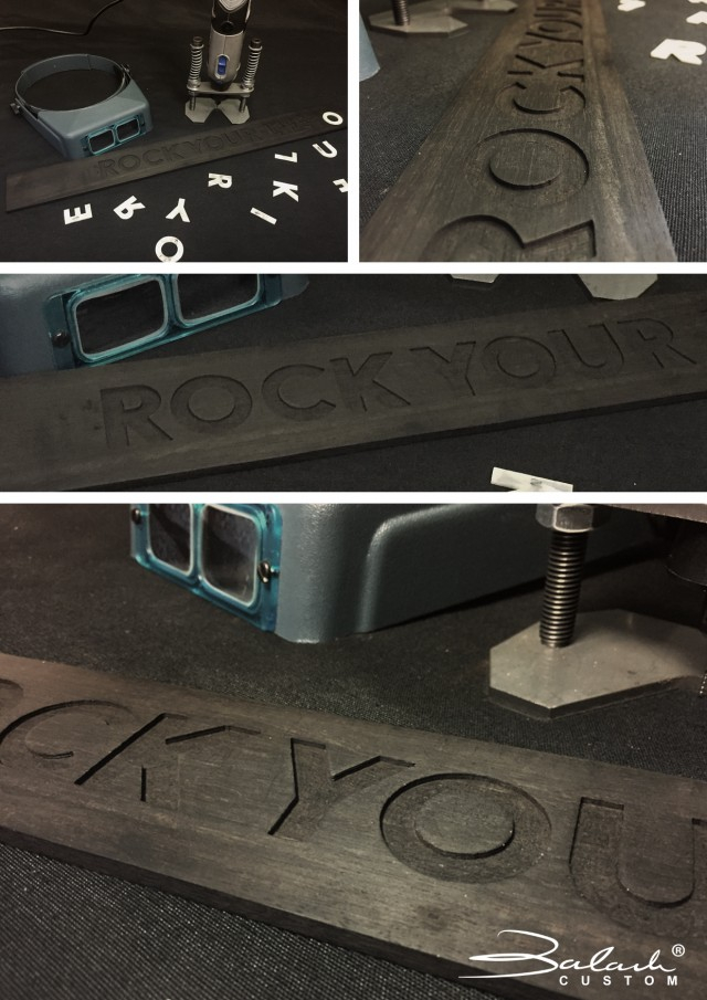

Aquí os dejo un vídeo de como he realizado las incrustaciones. Cualqure duda o consulta que os surja me podéis preguntar sin problema:

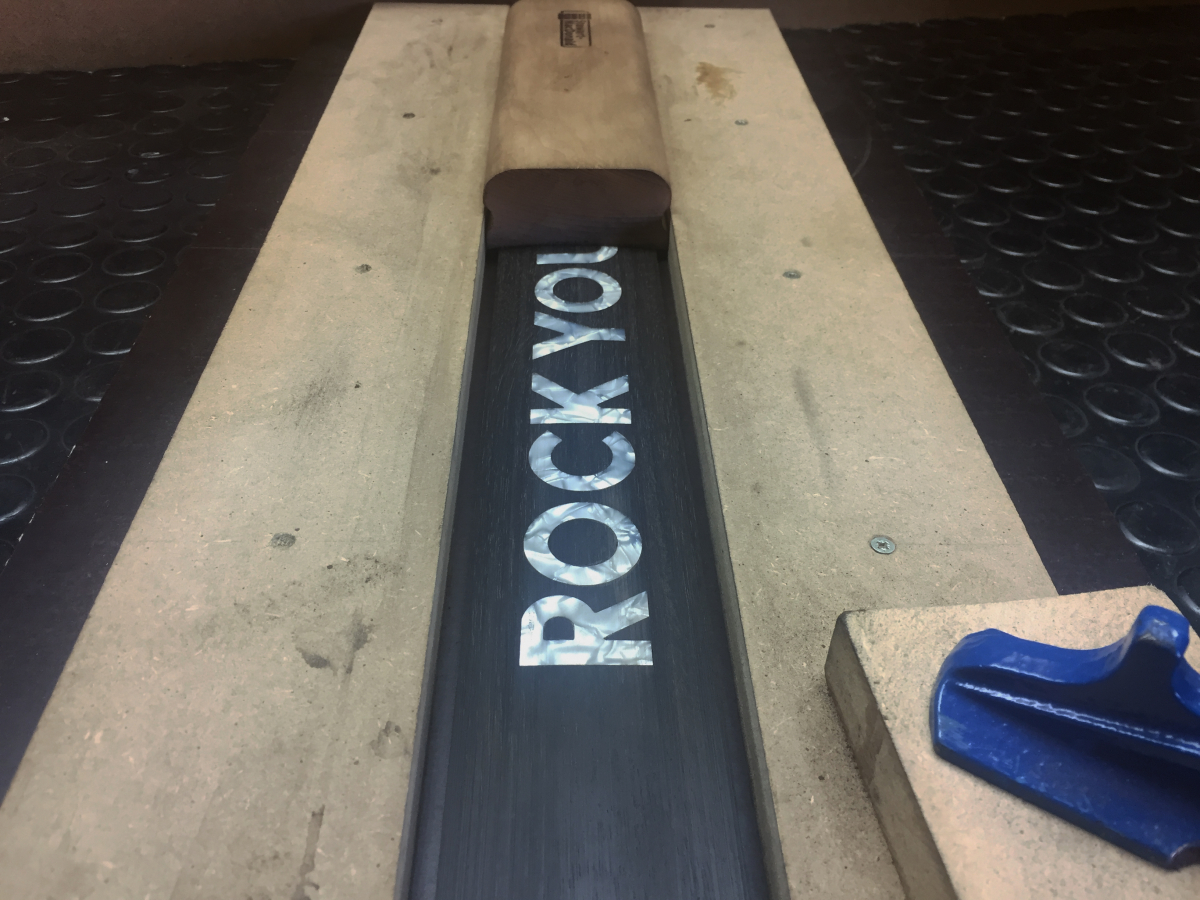

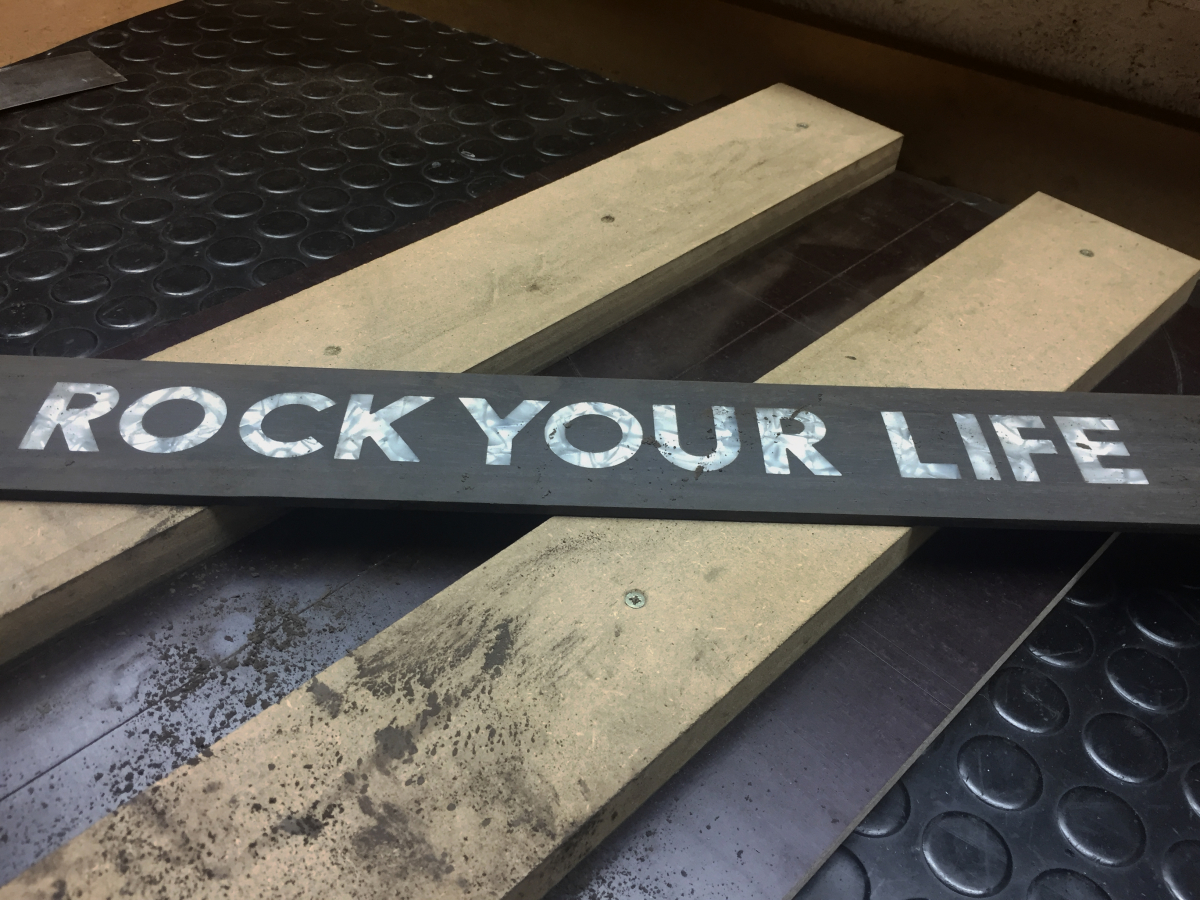

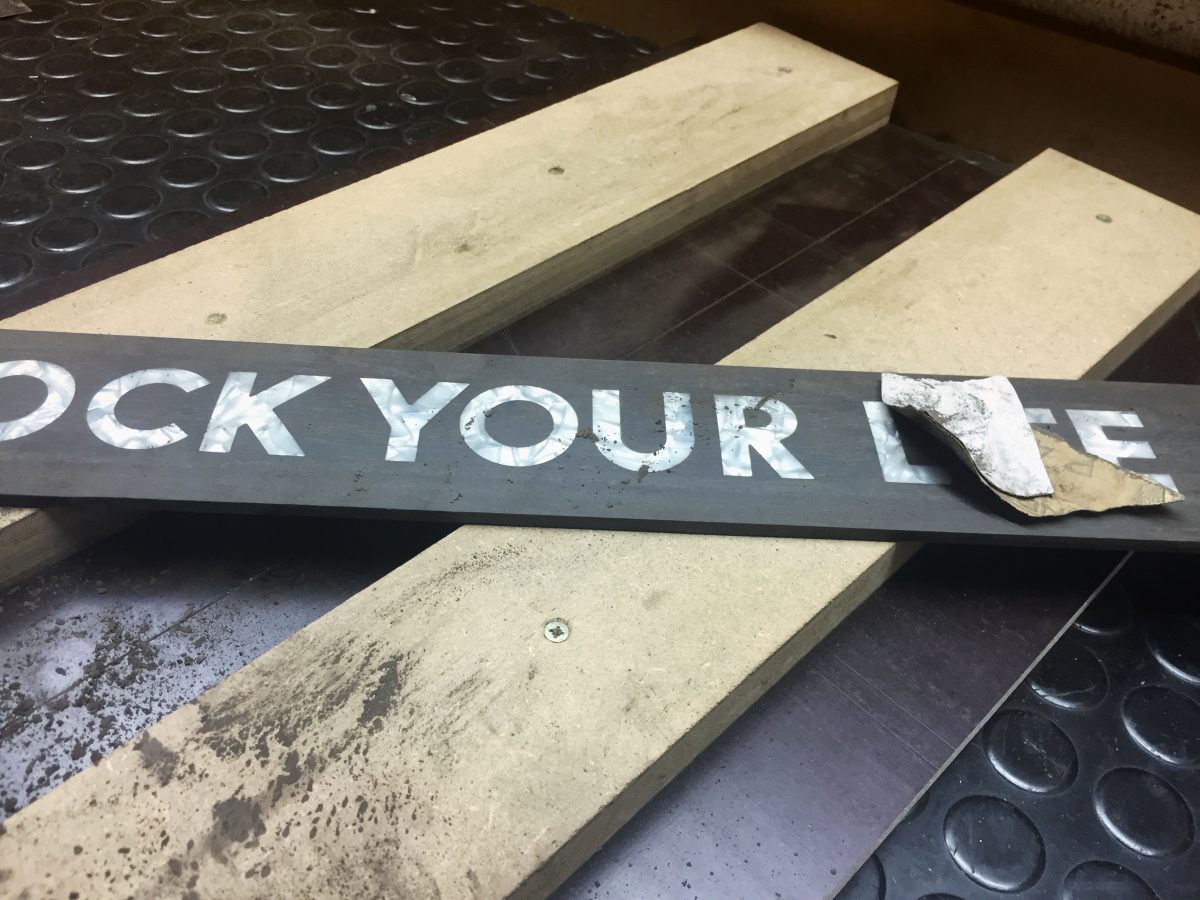

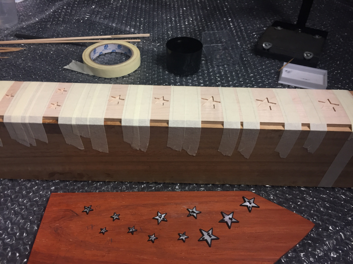

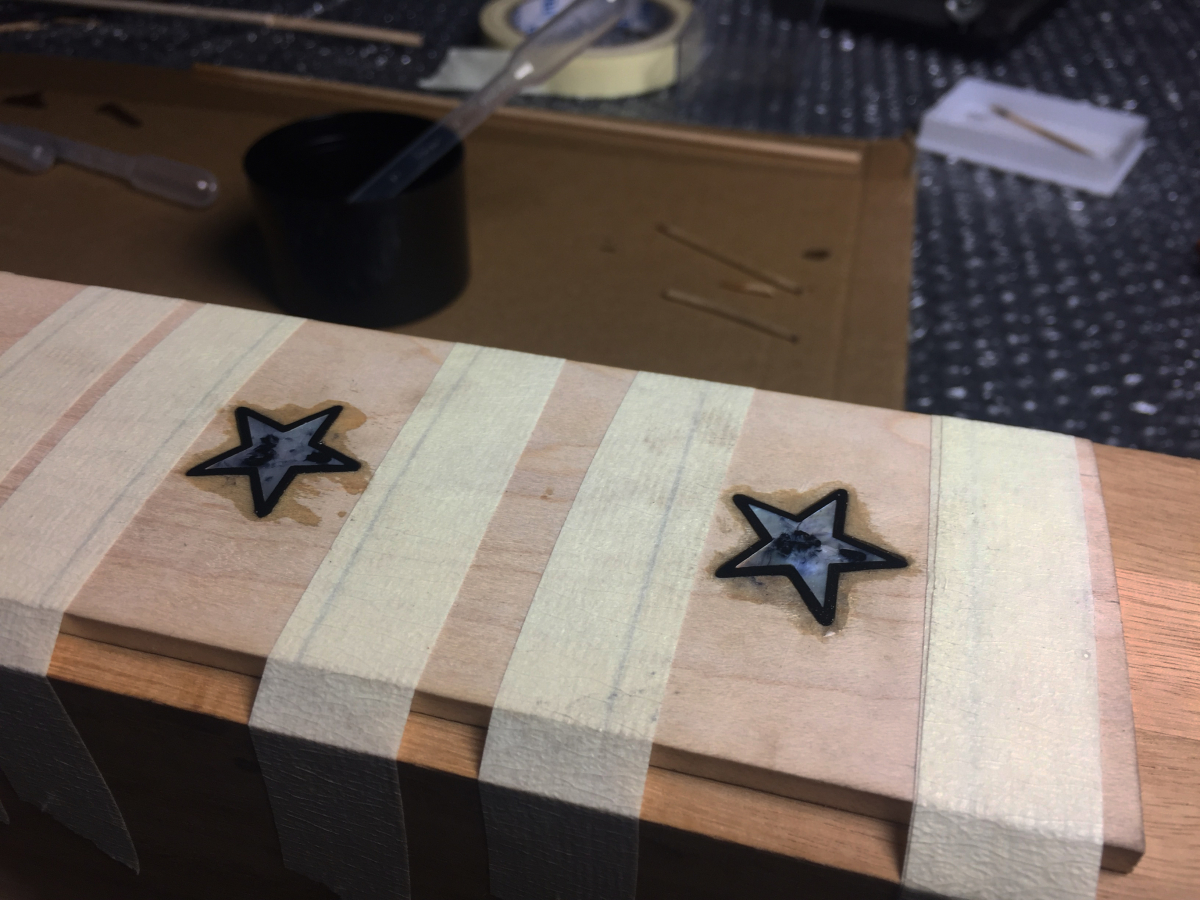

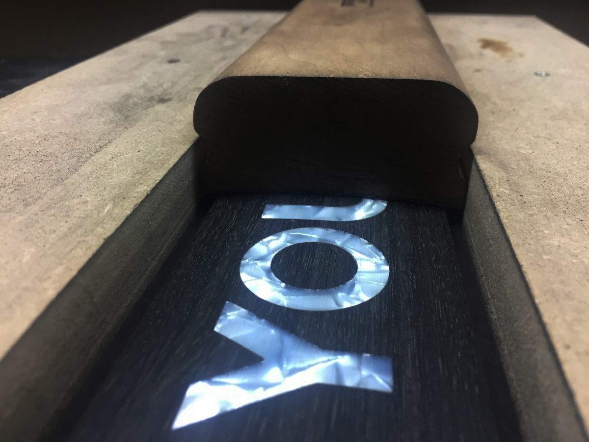

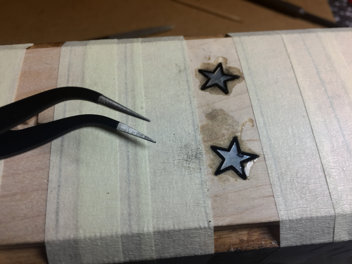

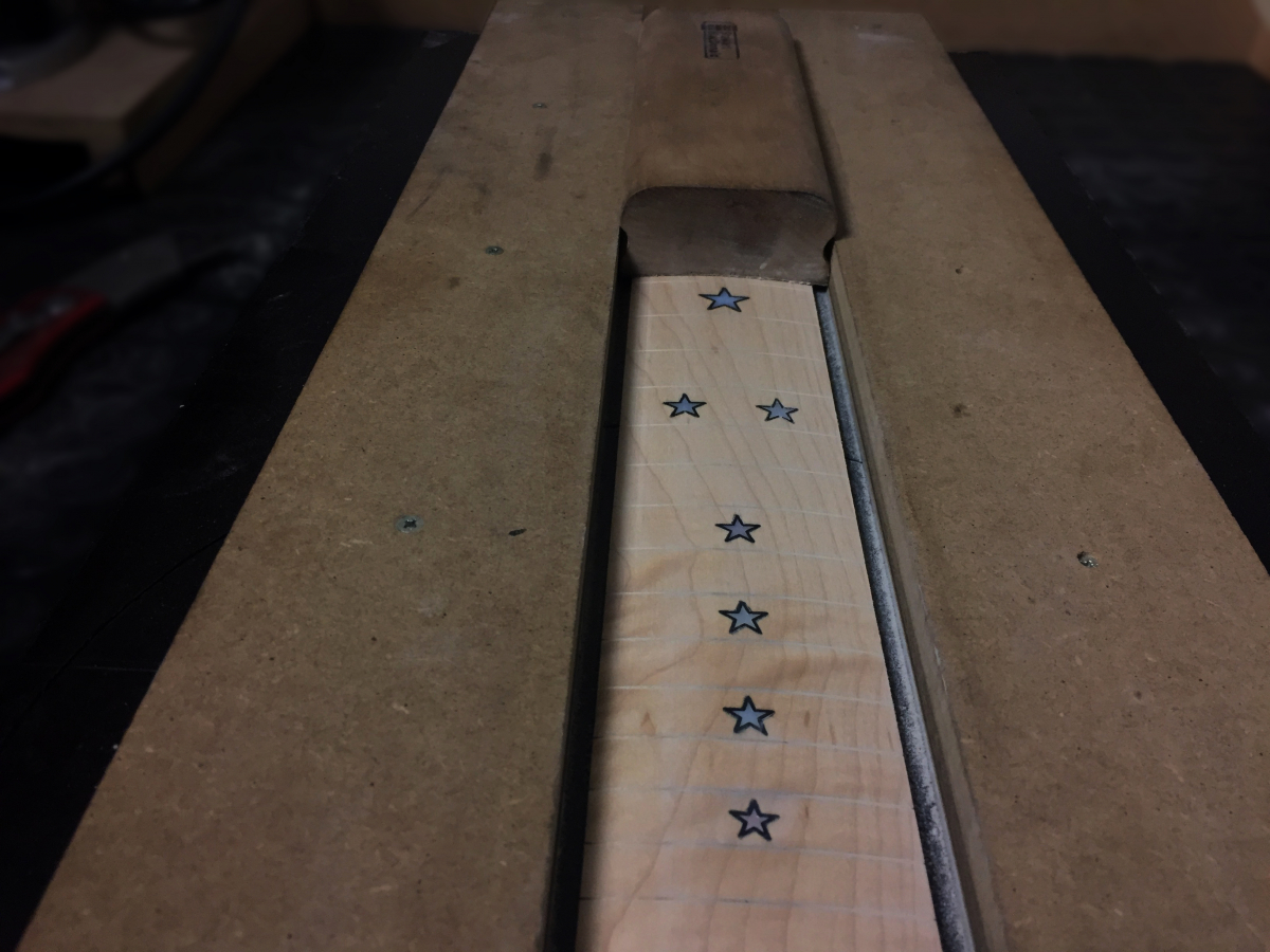

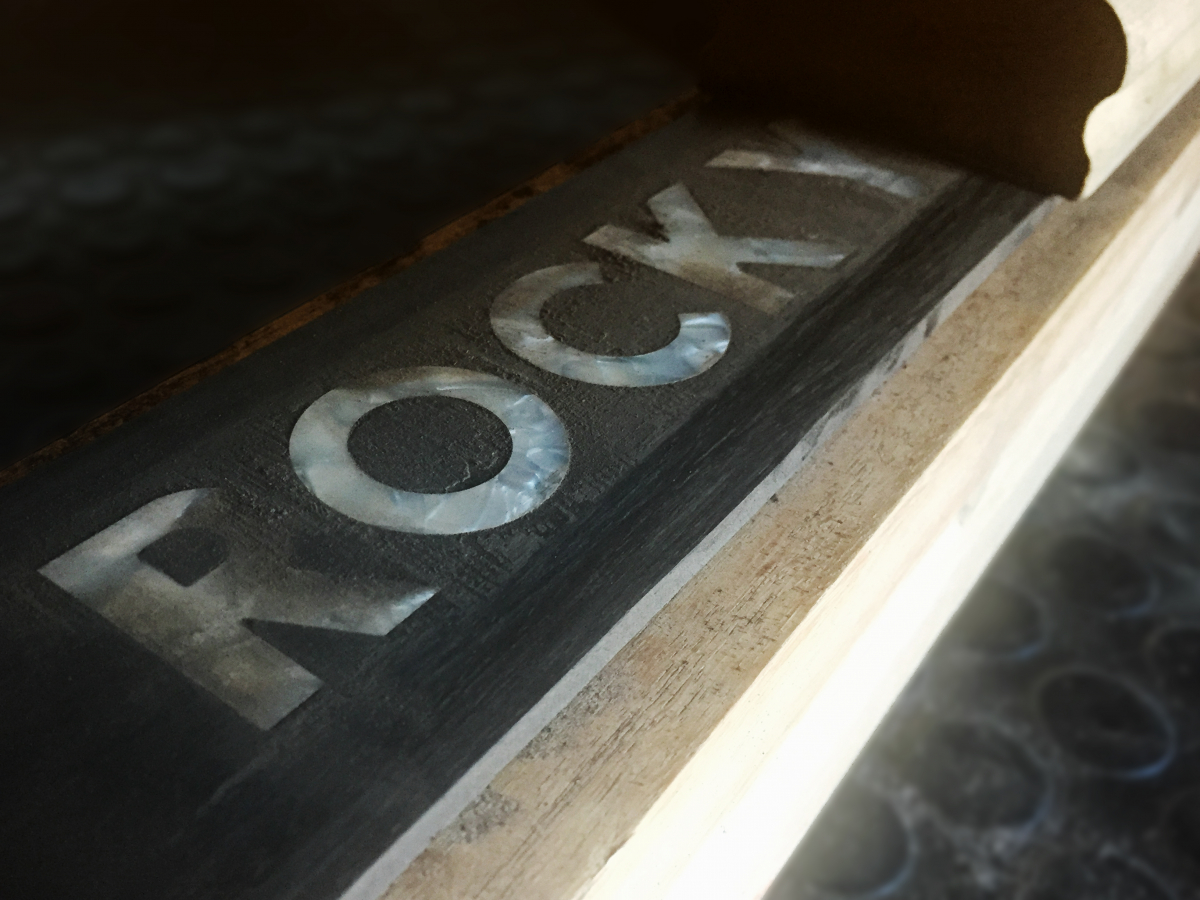

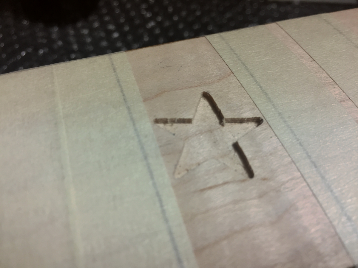

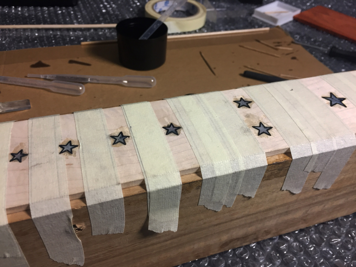

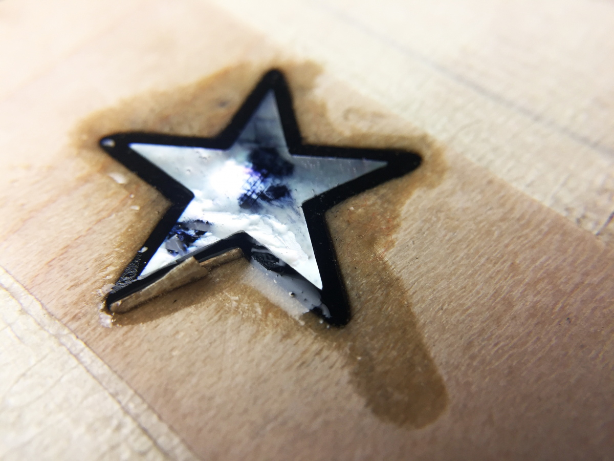

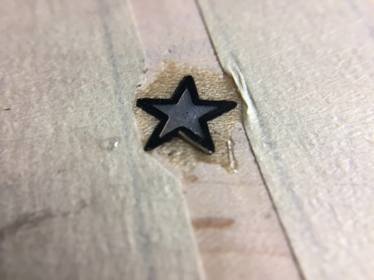

Hoy he estado lijando las incrustaciones "ROCK YOUR LIFE" lo cual ha sido bastante laborioso lija va lija viene con el taco radiado, esta técnica es muy precisa porque la curvatura queda perfecta, pero también es cierto que la lija en lugar de lijar llega un punto que pule y apenas come, te puedes pasar así una mañana entera, pero el resultado ha sido muy satisfactorio.

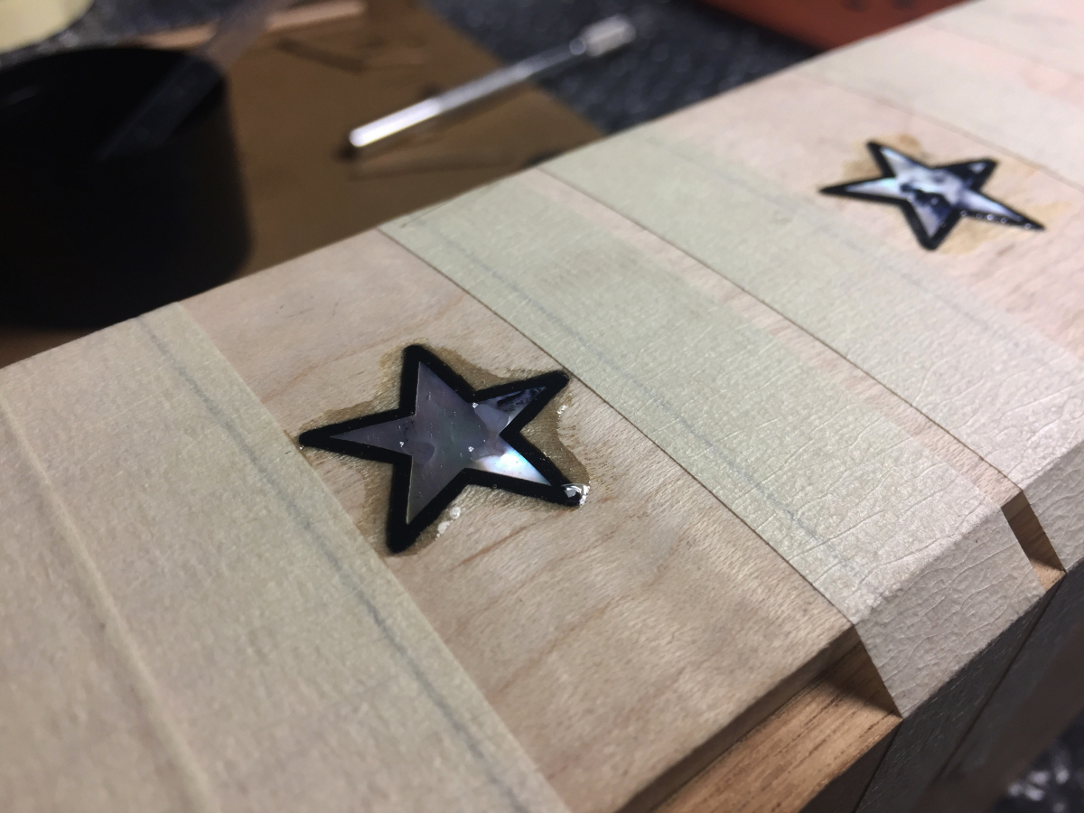

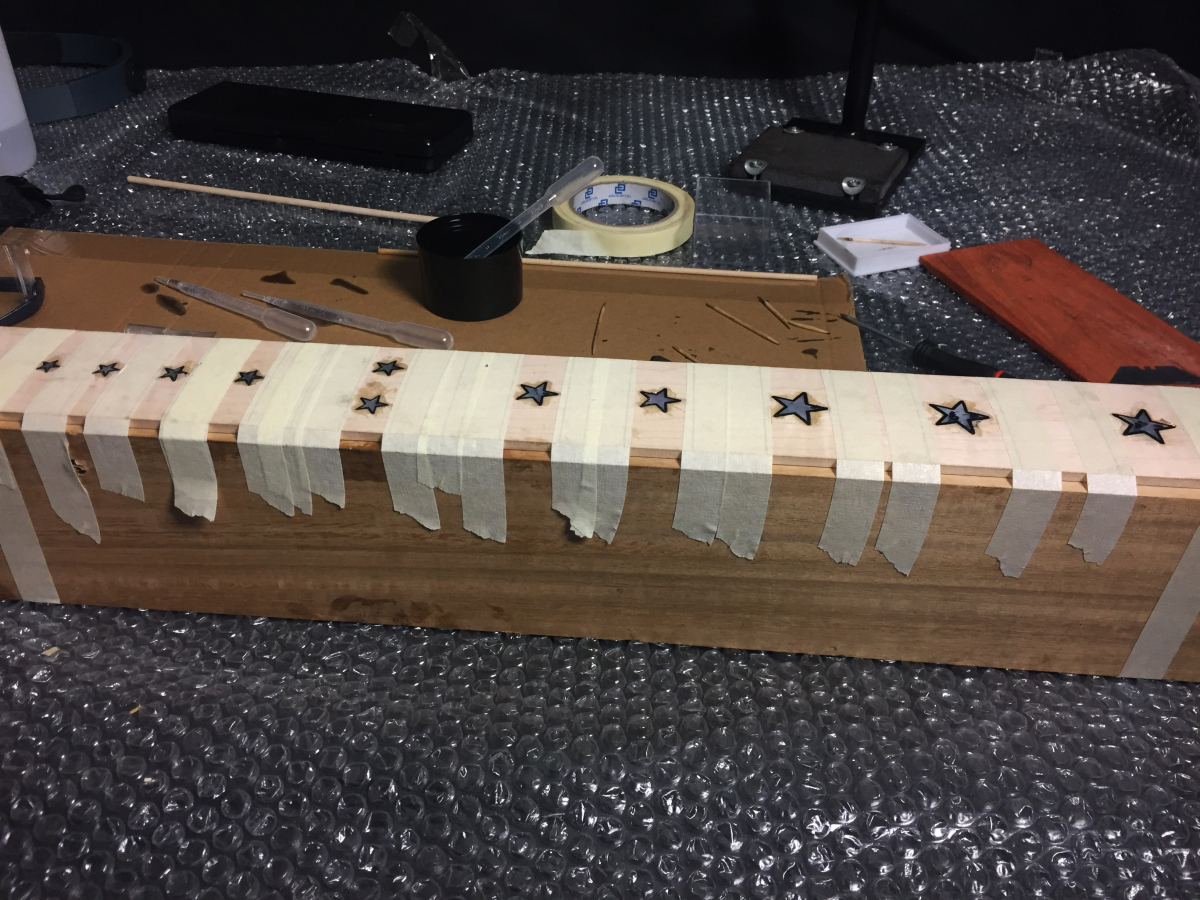

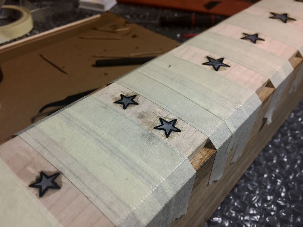

He estado pegando las estrellitas, y esto ha sido complicadito porque primero tuve que pegar el nácar a los remarcos de ébano con loctite y con mucho cuidado de que no se saliera nada porque sino luego no encaja bien la incrustación. A pesar de haber fresado las cavidades con mucho cuidado y haber comprobado que las estrellítas encajaban bien, hubo alguna que dió guerra y tuve que ajustar la cavidad un poco con una lima de diamante pequeñita y con un destornillador pequlo al que le saqué filo como si fuera un formón, para las esquinitas va de lujo. Un proceso lento y pesado, aunque por suerte todo salió bien y no se me rompió ninguna pieza que era el miedo que yo tenía. Hubo alguna zona (poquítas) donde al pasar la fresita para el ruteado, pues ya se sabe que al ser un tabajo a mano, no queda tan perfecto como con una CNC, en la que quedó una holgurita entre la estrella y el ruteado, para solucionar ese mínimo problema lo que hice fué coger una pieza de arce y un formón y saqué una virutita de muy poco groso y la corte a medida con la ayuda de la visera con lentes de aumento, después con unas pinzas terminadas en punta, coloqué dos trocitos de la virutita bien apretaditas, luego rellené con la resina epoxy. Una vez que se lije todo bien, no se apreciará absolutamente nada, inclusio sin hacer esto, habria valido perfectamente, pero bueno, me gusta que las cosas vayan lo mejor posible. Ahora falta dejar pasar todo la noche hasta que la resina epoxy gelifique bien y mañana ya se podrá lijar y regularizar. La verdad que me siento muy satisfecho con el resultado, porque concretamente las incrustaciones de las estrellítas, no son nada fáciles, pero han quedado muy bien y mañana veremos la prueba de fuego al lijar jejeje.
Pues aquí os dejo unas fotos de como ha ido el proceso:

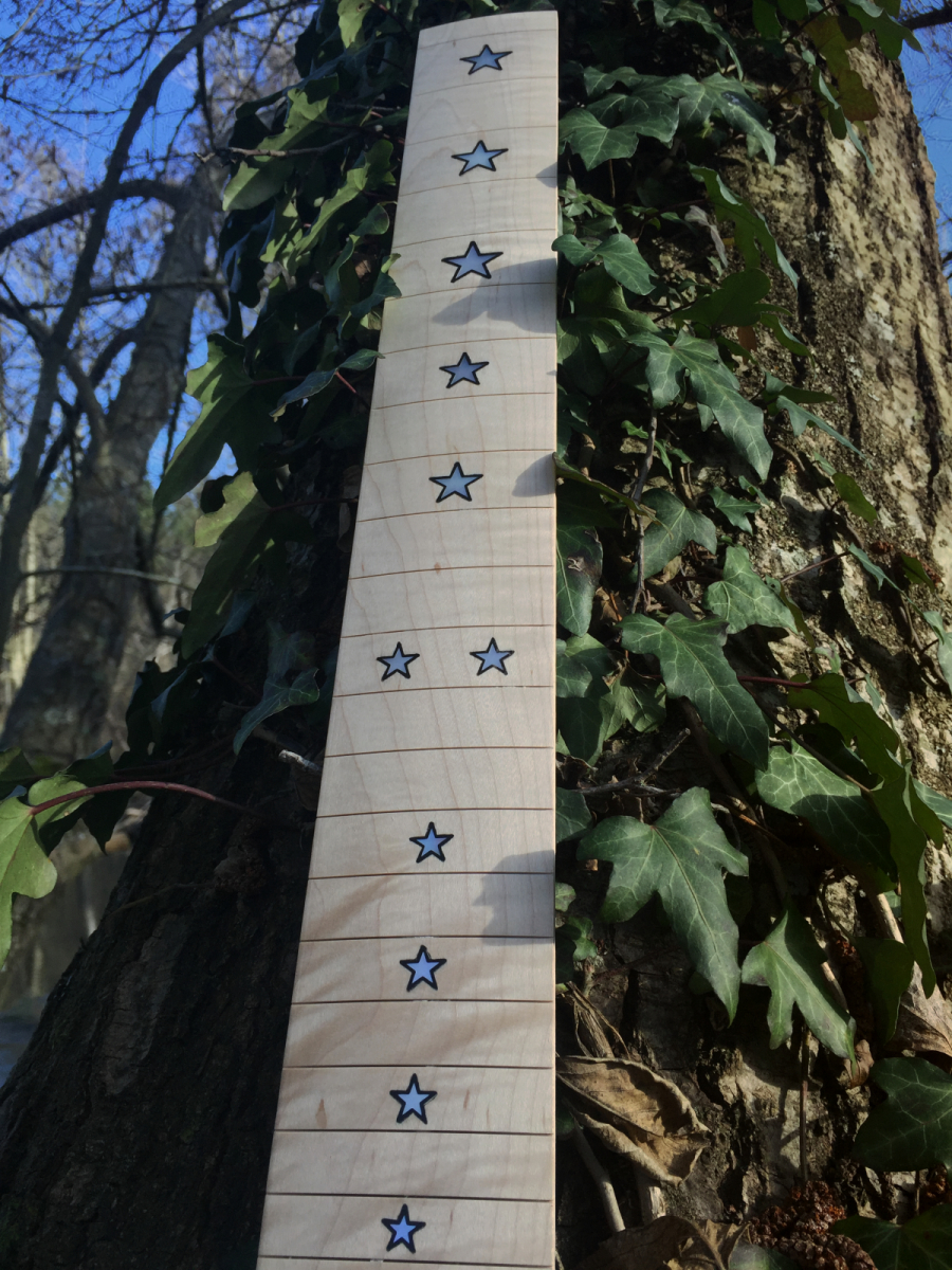

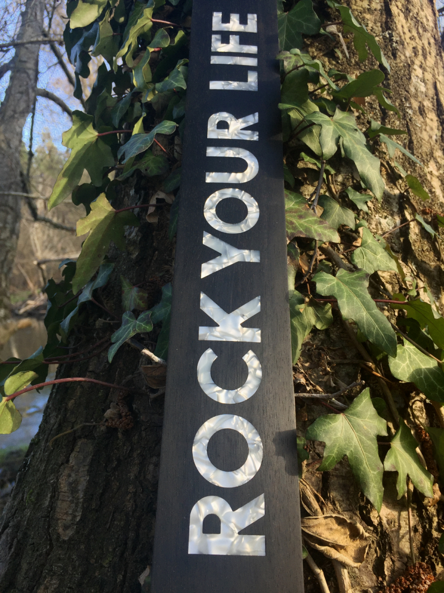

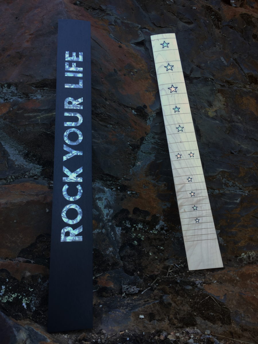

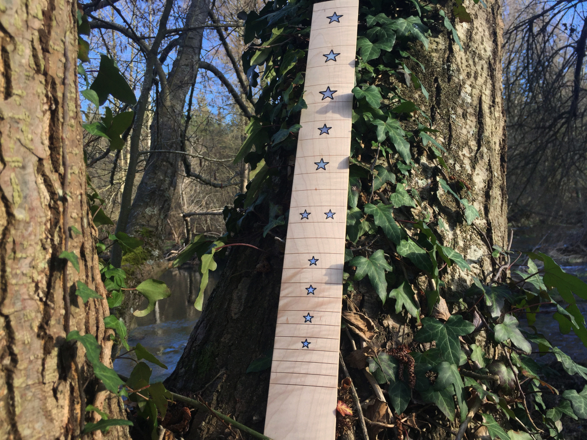

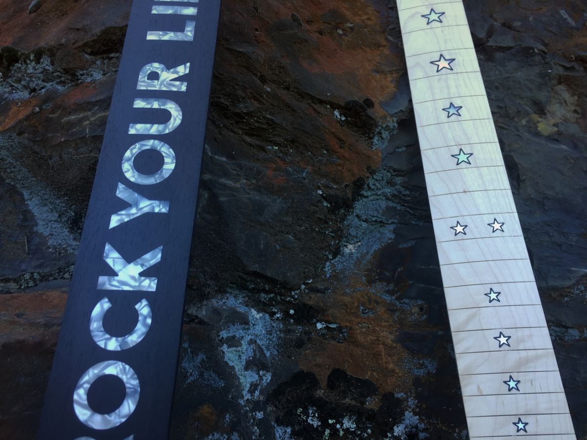

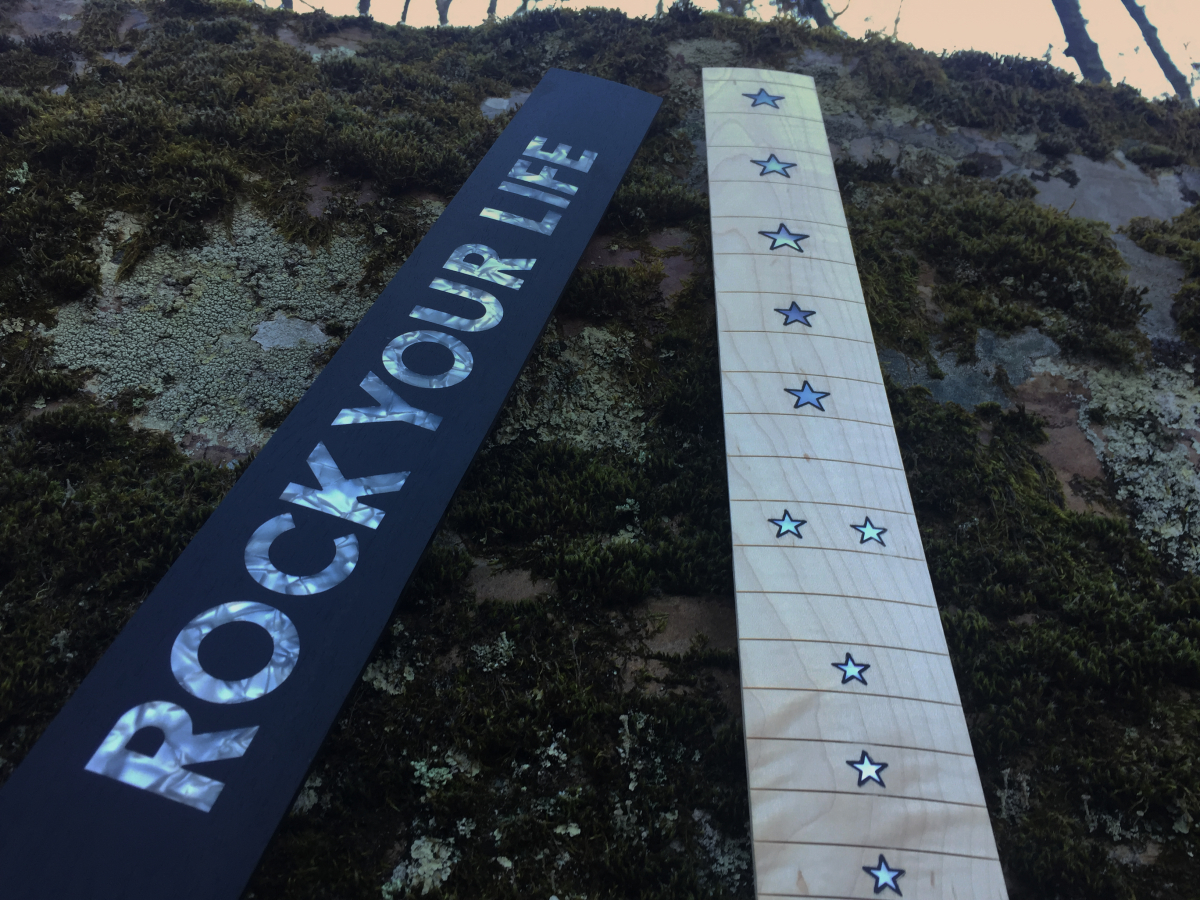

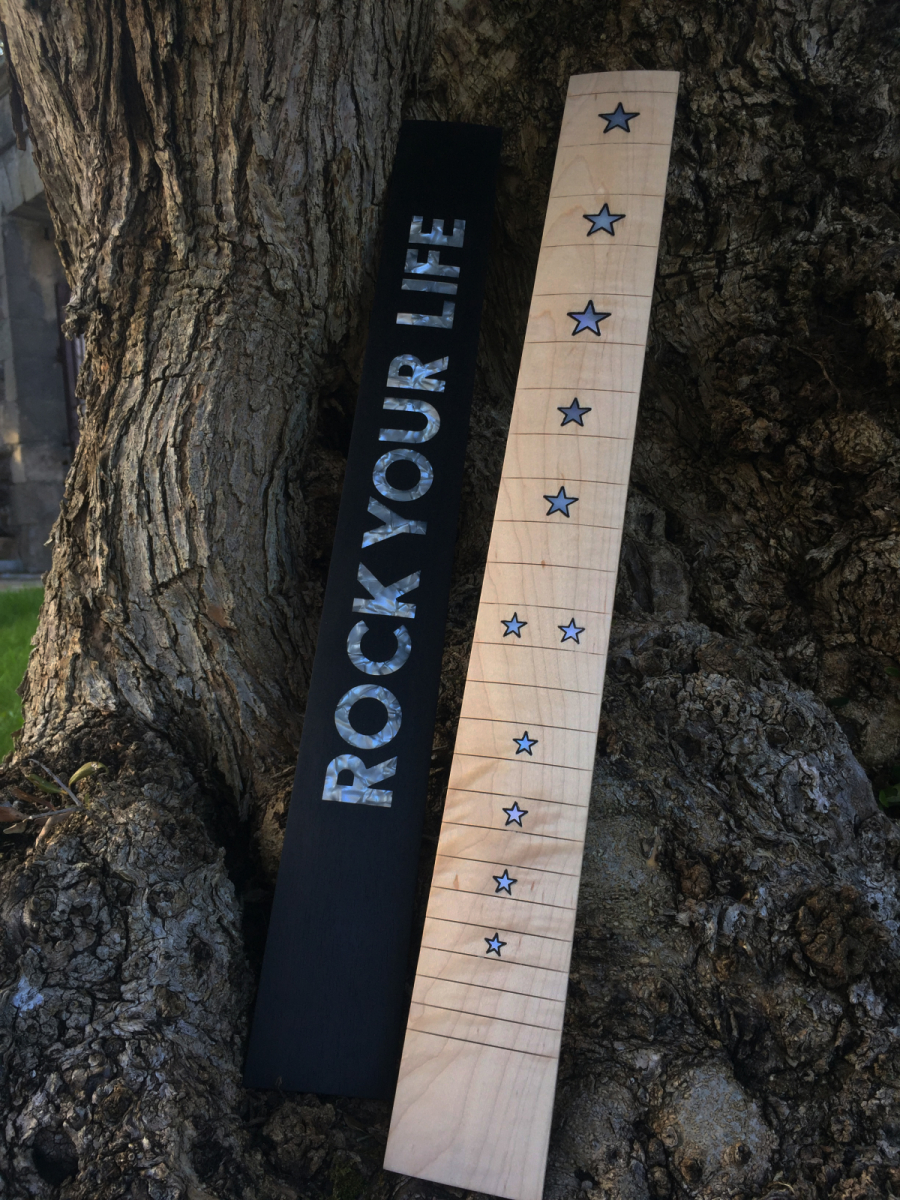

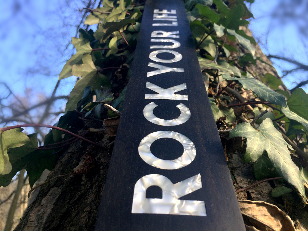

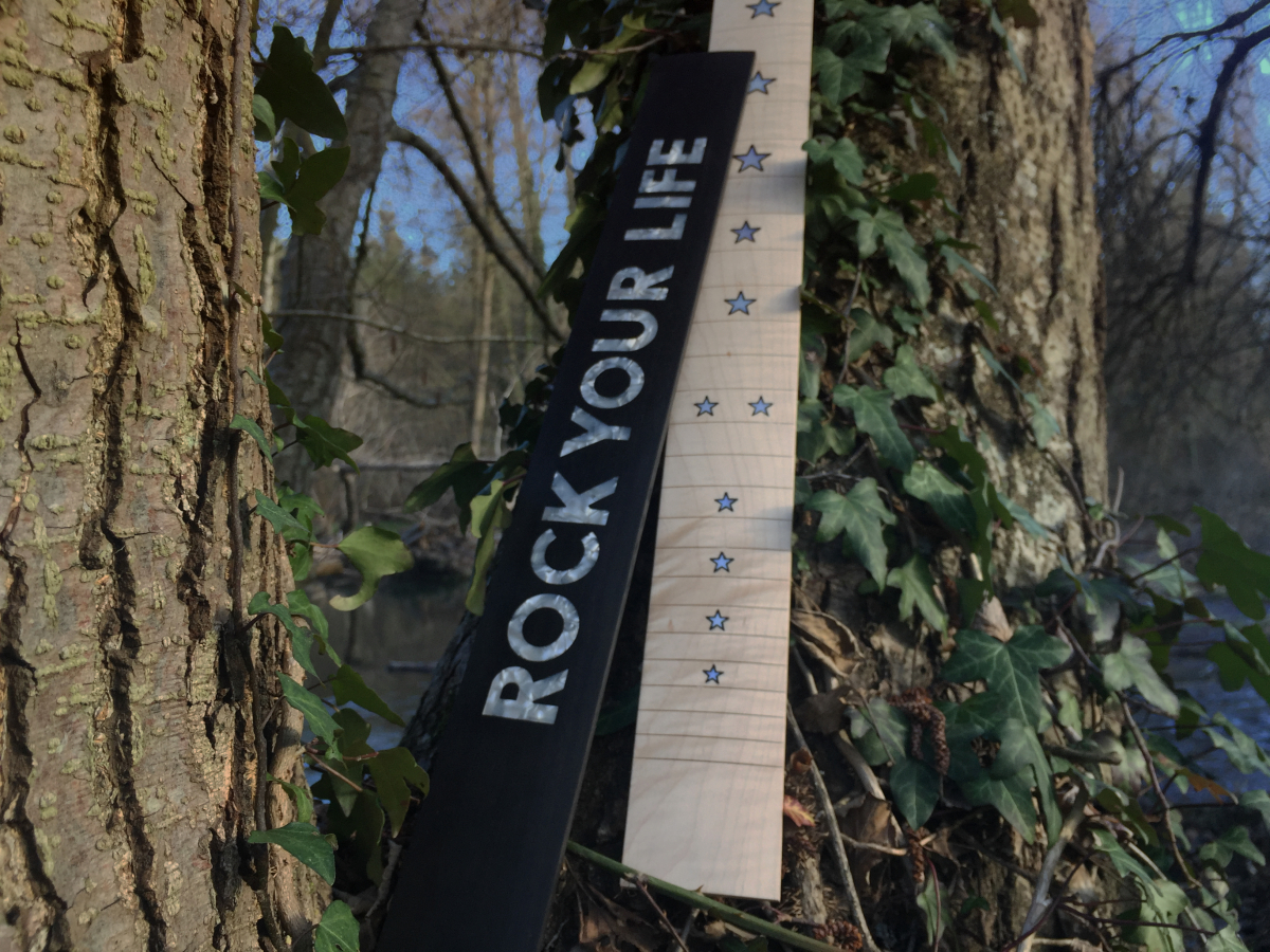

Aquí os dejo esta sesión de fotos que he hecho con los dos diapasones. Espero que os guste:
Hay unas lijas que llaman "no load" que no se embotan con el polvo producido, que quizás sea lo que te ocurre
https://www.ecomodelismo.com/papel-lija-p600-Ref-TAMI-87055.html
