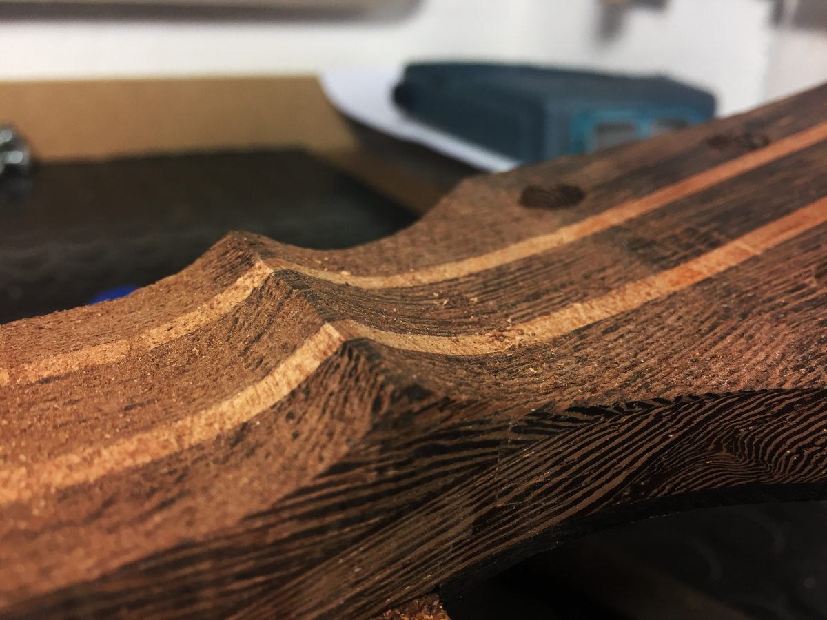

Hoy he estado rematando las aristas de las cámaras de las alas. Habría sido más fácil dejarlos con las tangencias que crea el radio de la fresa, pero las cosas o se hacen bien o no se hacen, y pienso que estas aristas son justamente las que le dan toda la gracia a la guarra, por eso he querido hacerlas a pesar de que me he tirado toda la tarde cortando y lijando. Os pongo unas fotos porque tuve que hacer un útil con dos pletinas de galvanizado de 3 mm de espesor y tornillos para usarlo como guía para cortar recto. Muy laborioso pero los resultados han valido el esfuerzo. Ahí van:

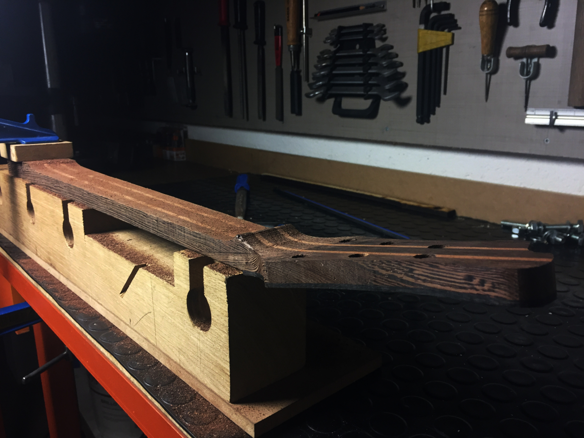

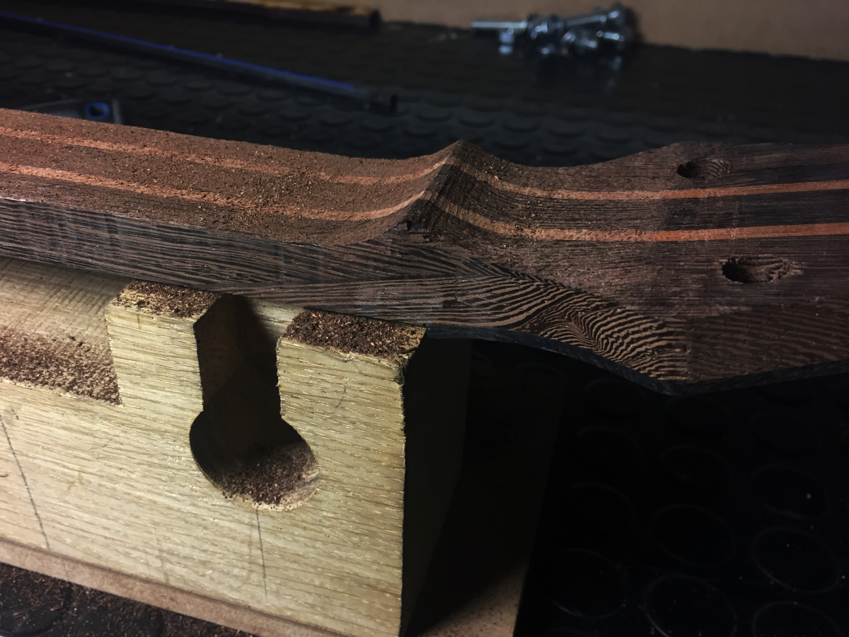

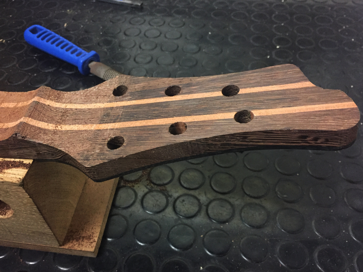

Hoy he llevado los mástiles a su perfil definitivo. Solo hice fotos del de wengué y bubinga, pero el procedimiento es muy similar en todos. Los corté con la sierra de banda. Aquí os dejo unas fotos, feliz fin de semana para todos:

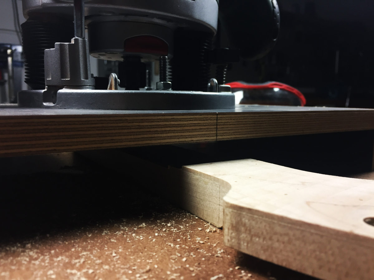

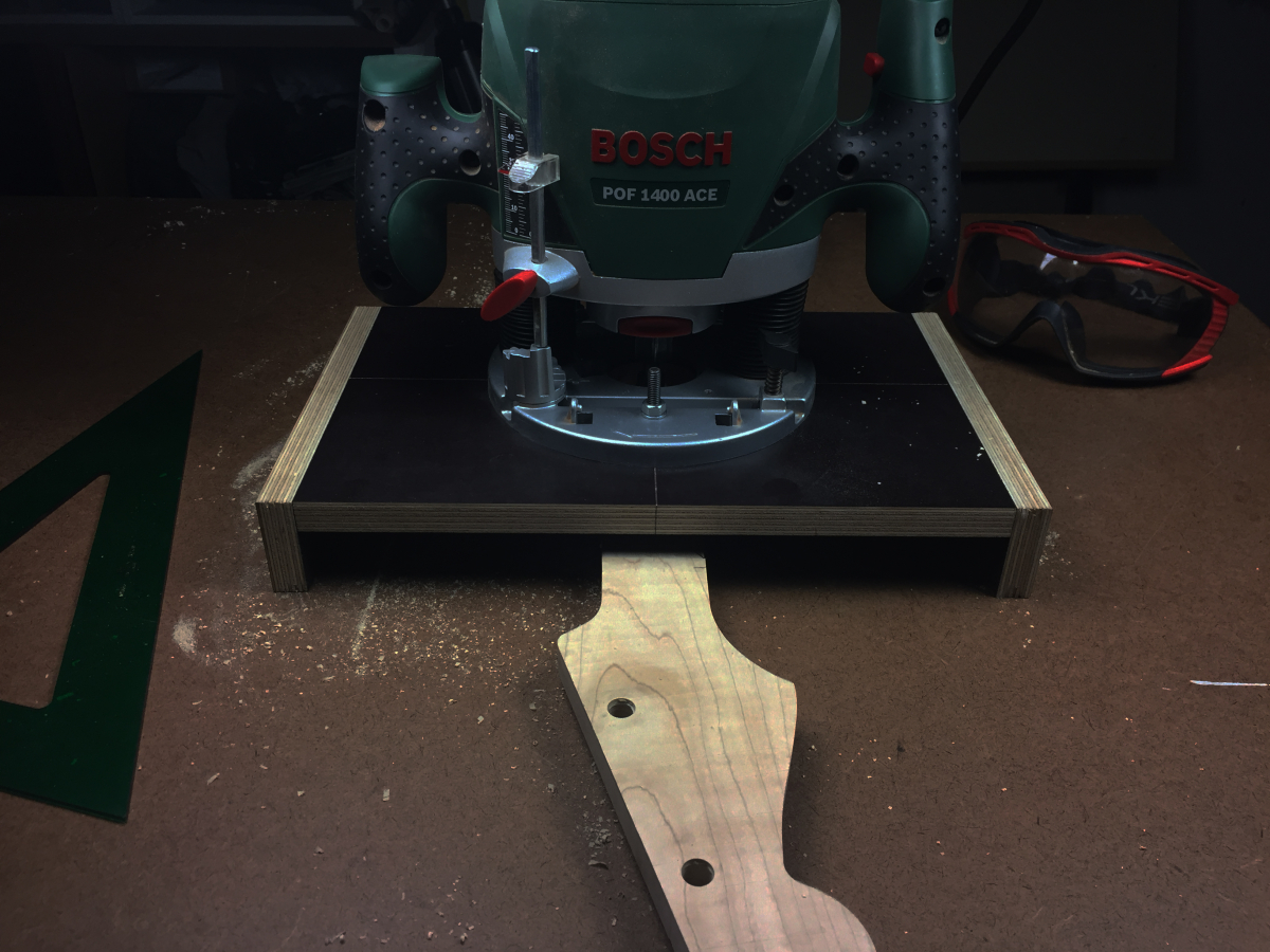

Jajajaja me alegro que te gusten jeldelaeugenia y bienvenido a mi taller. Id preparando la mascarilla antigas que vu sus voy a dar más gas que el camión del reparto de bombonas!!! hoy al final no pensaba hacer nada, pero me ha entrado la tentación y he estado llevando los mástiles de las strato a su perfil definitivo con ayuda de este túnel que construí hace tiempo y que hace su labor perfectamente. La pieza la sujeto a la mesa con cinta de doble cara y el método es preciso y rápido. Ahí van unas fotillas:
