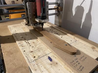

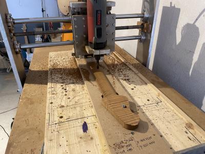

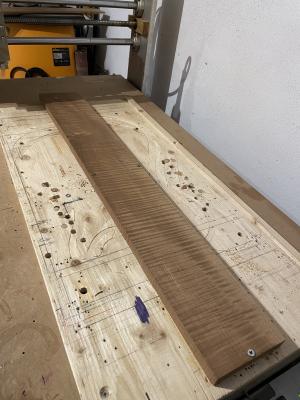

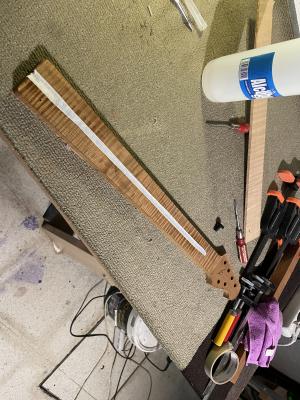

Centramos el mastil y lo ponemos en la CNC .
index.php?controller=forum&action=view_attachment&attachment_id=178231

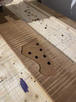

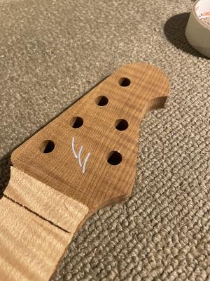

Aqui comenzamos despues de los pines guia de localizacion para el diapa, hacemos todos los fresados de la pala.
index.php?controller=forum&action=view_attachment&attachment_id=178232

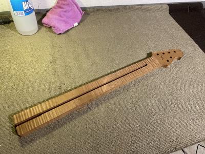

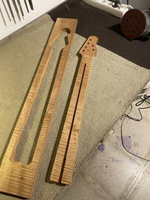

Me ahorre las fotos del fresado del alma y el corte mastil. Aqui tendriamos el mastil ya cortado entero, con el fresado del alma.
index.php?controller=forum&action=view_attachment&attachment_id=178233
index.php?controller=forum&action=view_attachment&attachment_id=178234
index.php?controller=forum&action=view_attachment&attachment_id=178235

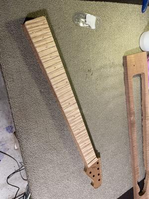

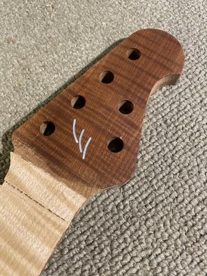

Hacemos una perqueña prueba y presentamos el diapa con el mastil... diapa precioso!! unica pega, que como veis es demasiado diferente en color al mastil, y como no lo puedo esclarecer el mastil, lo que hare sera dar tinte al diapason para igualar el color, tambien va a estar guay porque va a hacer que resalte mucho mas la veta del diapason.
index.php?controller=forum&action=view_attachment&attachment_id=178236

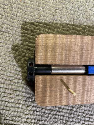

Presentamos el alma y vemos que queda perfecta y justita
index.php?controller=forum&action=view_attachment&attachment_id=178237
index.php?controller=forum&action=view_attachment&attachment_id=178238

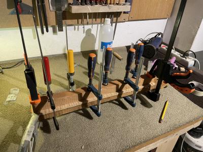

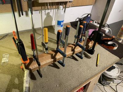

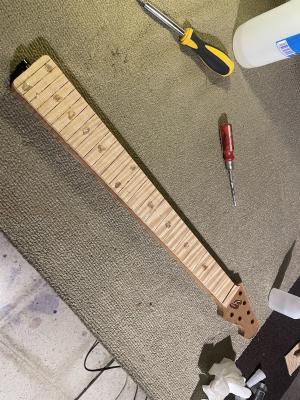

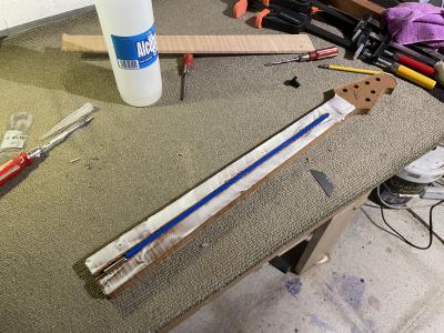

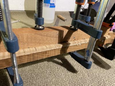

Tapamos el canal del alma para que no se nos llene de cola. Ponemos la cola y repartimos para igualar superficie y sargentos y a encolar.
index.php?controller=forum&action=view_attachment&attachment_id=178239
index.php?controller=forum&action=view_attachment&attachment_id=178240
index.php?controller=forum&action=view_attachment&attachment_id=178241
index.php?controller=forum&action=view_attachment&attachment_id=178242

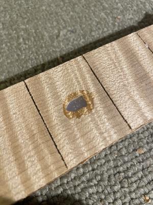

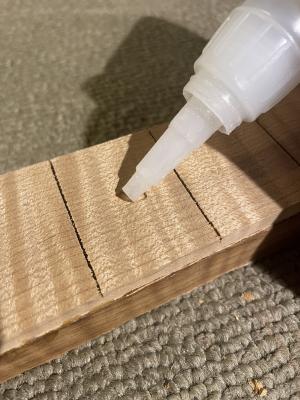

Pues despues de cortar inlays, los encolamos al diapa. Un poco de Cianocrilato y ponemos inlays. esta vez ajuste parametros y quedaron mucho mejor, mas justitos

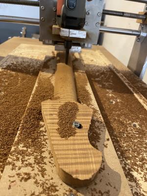

Una vez ponemos todos los inlays y el Cianocrilato haya secado (ayudado por el acelerador de Cianocrilato), nivelamos el diapa y me lio a hacer el fresado trasero, el perfil del mastil.
index.php?controller=forum&action=view_attachment&attachment_id=178248
index.php?controller=forum&action=view_attachment&attachment_id=178249
index.php?controller=forum&action=view_attachment&attachment_id=178250

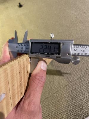

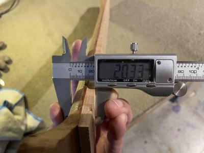

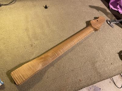

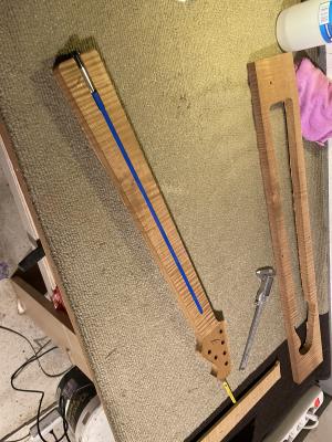

Tachaaaaan!! aqui esta ya el mastil cortado y con su "PRE FORMA"... Revisamos medidas y estan guay, porque yo quiero el mastil mas o menos 19mm 1er traste 21mm en 12vo traste, y pues como veis la CNC no lo deja perfecto, hay que liaste con las limas, cuchillas y lija para dejarlo perfecto.
index.php?controller=forum&action=view_attachment&attachment_id=178251
index.php?controller=forum&action=view_attachment&attachment_id=178252
index.php?controller=forum&action=view_attachment&attachment_id=178253

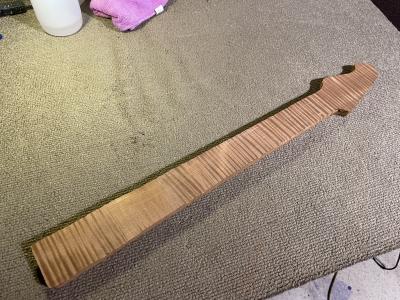

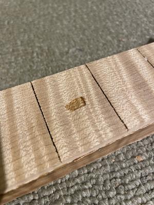

Por ultimo no me pude esperar y lije y nivele la pala para mojar la pala y ver el dibujo de la flama del mastil y no me podeis negar que no esta ESPECTACULAR!!
index.php?controller=forum&action=view_attachment&attachment_id=178254
index.php?controller=forum&action=view_attachment&attachment_id=178255
