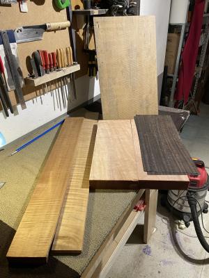

Buenas queridos amigos! lo prometido es deuda, vamos alla con los primeros pasos de la preparacion de este pedazo de proyecto el cual le tengo muchisima y bastante ilusion!!
Aqui tenemos el conjunto entero.
index.php?controller=forum&action=view_attachment&attachment_id=177688
Comenzamos con el diapason. Grosor 15mm
index.php?controller=forum&action=view_attachment&attachment_id=177689

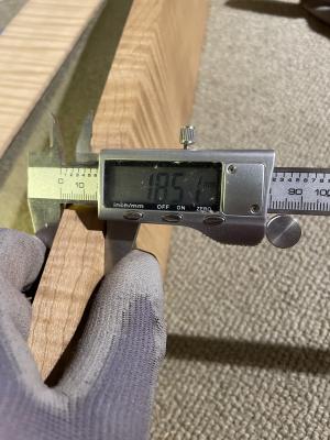

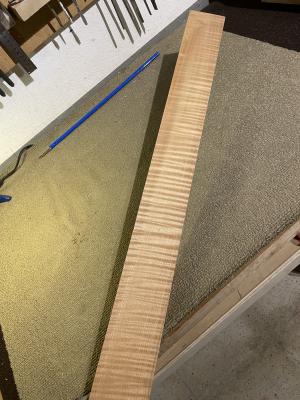

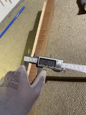

Tenemos el mastilaco a 26mm inicial , regruesado a 18.5mm . El diapa lo dejamos aproximadamente en 6.7mm y el conjunto unos 25.2mm
index.php?controller=forum&action=view_attachment&attachment_id=177690
index.php?controller=forum&action=view_attachment&attachment_id=177691
index.php?controller=forum&action=view_attachment&attachment_id=177692
index.php?controller=forum&action=view_attachment&attachment_id=177693
index.php?controller=forum&action=view_attachment&attachment_id=177694

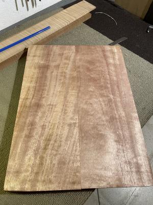

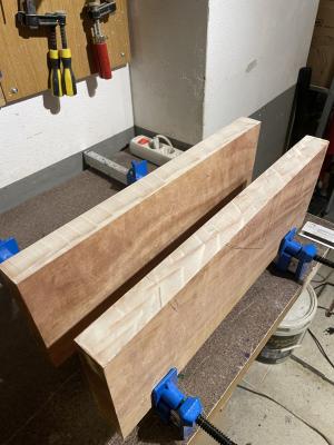

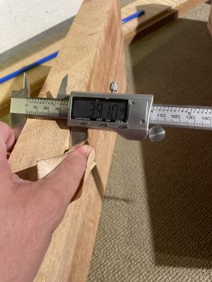

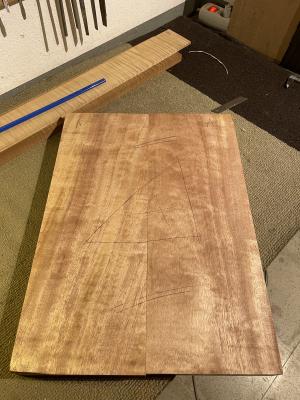

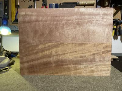

El cuerpo media unos 46mm lo dejamos a 39 majomenoj, para luego meter el veneer de 0.5mm y luego la tapa que habra que regruesar a unos 5mm
index.php?controller=forum&action=view_attachment&attachment_id=177695
index.php?controller=forum&action=view_attachment&attachment_id=177696
index.php?controller=forum&action=view_attachment&attachment_id=177697

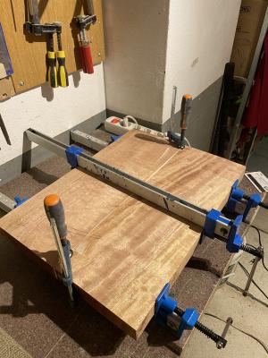

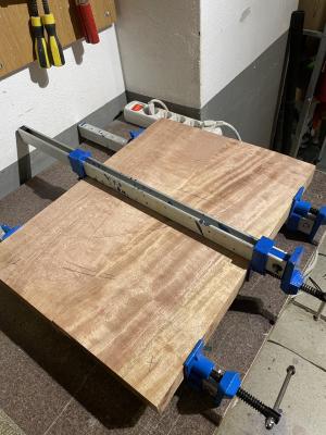

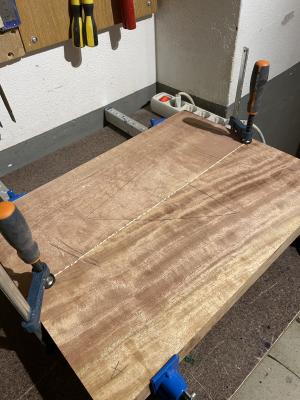

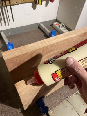

Le hacemos unas marcas guias para el encolado
index.php?controller=forum&action=view_attachment&attachment_id=177698
Y primero probamos con las prensas a juntar sin la cola, para ver que la junta quede guay
index.php?controller=forum&action=view_attachment&attachment_id=177699

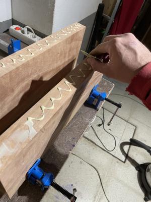

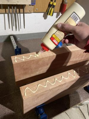

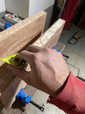

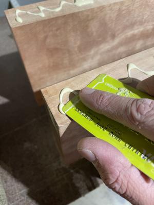

Luego le ponemos salsita blanca....
index.php?controller=forum&action=view_attachment&attachment_id=177700
index.php?controller=forum&action=view_attachment&attachment_id=177701
A ser posible lo repartimos con una tarjeta de credito (a tope de credito) xD... es importante este paso yo creo para que nos aseguremos de que hay cola en toda la junta y sobre todo para que este uniforme. Tampoco hay que echar medio bote de Cola... con un poco y bien repartida es suficiente
index.php?controller=forum&action=view_attachment&attachment_id=177702
index.php?controller=forum&action=view_attachment&attachment_id=177703
index.php?controller=forum&action=view_attachment&attachment_id=177704
index.php?controller=forum&action=view_attachment&attachment_id=177705
Dejamos el cuerpo encolando
index.php?controller=forum&action=view_attachment&attachment_id=177706
index.php?controller=forum&action=view_attachment&attachment_id=177707

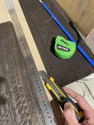

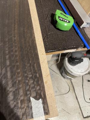

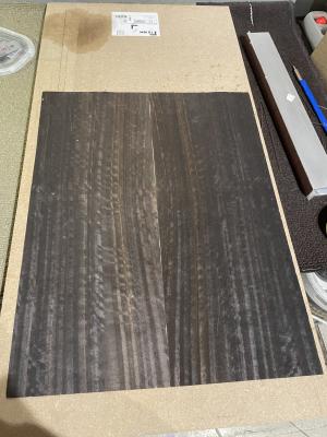

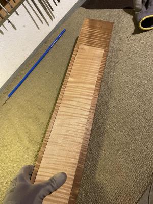

Esto pues para ir preparando el Veneer, que la verdad no le puse demasiado trabajo, sinceramente esto no se va a ver asi que tampoco me tiene que quedar mega perfecta la junta de la union...
index.php?controller=forum&action=view_attachment&attachment_id=177708
index.php?controller=forum&action=view_attachment&attachment_id=177709
index.php?controller=forum&action=view_attachment&attachment_id=177710
index.php?controller=forum&action=view_attachment&attachment_id=177711

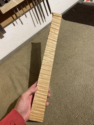

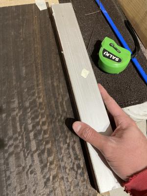

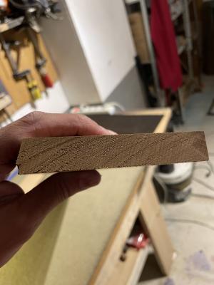

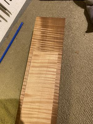

Bueno aqui voy a hacer una pequeña y minuscula pausa y saco LA POLEMICA!! Hace un tiempo vendi unas maderas a un forero, y pues IGNORANTE YO... porque dije unos mastiles eran Quartersawn... y resulta que no... para mi Quartersawn es todo lo que no es FlatSawn... digamos, la veta no tiene que estar a 90 grados perfectos, para mi si esta en diagonal ejerce la misma fuerza-tension... o no la misma pero vamos... cumple el cometido...
Vosotros que pensais que es este diapason????
index.php?controller=forum&action=view_attachment&attachment_id=177712
Y que pensais de este mastil???
index.php?controller=forum&action=view_attachment&attachment_id=177713
Dejar vuestros comentarios polemicos!! SALSEO SALSEO

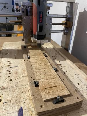

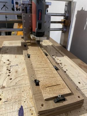

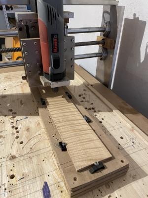

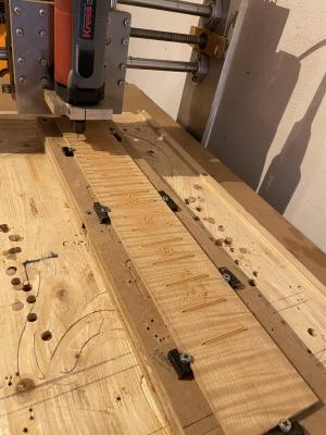

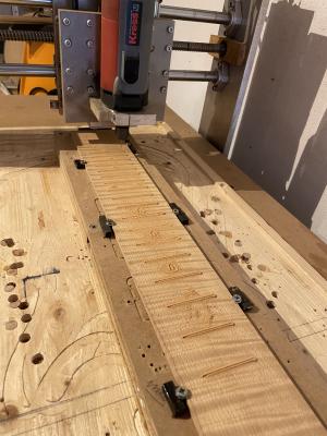

Ponemos el diapa centrado y todo perfecto en mi querida CNC...
index.php?controller=forum&action=view_attachment&attachment_id=177714
Hacemos ranuras, inlays...
index.php?controller=forum&action=view_attachment&attachment_id=177715
index.php?controller=forum&action=view_attachment&attachment_id=177716

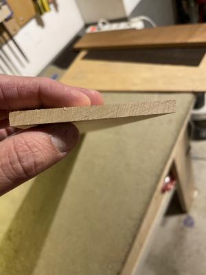

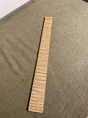

Y luego hacemos ranura de la cejuela y cortamos el diapason
index.php?controller=forum&action=view_attachment&attachment_id=177717
index.php?controller=forum&action=view_attachment&attachment_id=177718
TACHAAAAAAAN!! diapason terminado... falta cortar los Inlays que son de madreperla....
index.php?controller=forum&action=view_attachment&attachment_id=177719
index.php?controller=forum&action=view_attachment&attachment_id=177720

Joder que velocidad! Ojalá pudiera ir a la mitad de velocidad!
Para mi, el diapasón y el mastil esta entre rift saw y quartersawn, acercándose más a quartsaw. También tengo entendido que rift sawn es totalmente válido siempre y cuando la madera este seca y estabilizada.
De donde sacas esas materias primas? Vaya diapasón macho...
Ricardo_R
por el 12/12/2022
A mi me das una guitarra con un veneer y me engañas, como para decirte que es cada corte...
:jajajaja:
Terry
por el 13/12/2022
Eso es quartersawn. De hecho, hay algunos luthieres que hablan de quartersawn hasta 75º, de ahi para abajo es riftsawn.
Me imagino que habrás visto mástiles riftsawn en PRS.
En fin, un quartersawn a 90º perfecto es dificil de encontrar, pero al menos de aspecto, se ve ese grano característico, como que le salen unos cuadritos caudno el corte es quartersawn
ferchomoraband
por el 13/12/2022
Van 2 compañeros que votan por Quartersawn!! o sea que vosotros decis que si a futuro anuncio la guitarra, puedo afirmar y decir que es una guitarra con mastil y diapason Quartersawn! jajajajaja
