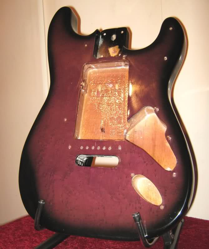

dependiendo del tipo de alma, unas se instalan de una forma y otras de otra. Esta en cuestión tiene acceso desde la parque que entra en el cuerpo:
Esta otra necesita un canal curvado, concretamente cóncavo, ya que se trata de un alma de simple accion del tipo a las que usan las gibson:
hay quien se empeña en hacer el hueco por detrás del mastil y meterles una pieza de madera para fijarla.
En realidad eso es lo menos complicado de hacer un mastil, pero hay que saber la medida, la profundidad y el sistema de alma que se instala... ya que el proceso puede variar sensiblemente de un caso a otro.

justo el alma de la última foto es así.
Una simple varilla roscada un tope para que no gire, una arandela y una tuerca....
el canal es el que tiene la curva y alojas el alma dentro "forzada"... de esa forma, cuando aprietas la tuerca que lleva en la cabeza... la varilla tenderá a ponerse "recta" dentro del canal curvado, con lo cual la tensión doblará el mastil hacia atrás.
:saludo:
te pongo una seccion de un mastil gibson para que sea mas didáctico: :D

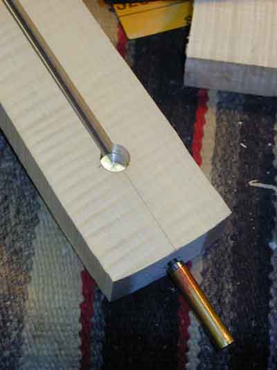

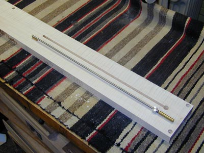

Esta mañana he encontrdo en una carpintería un listón de arce con las medidas perfectas para el mástil. Me ha parecido que tenía un veta tan bonita que he decidido hacerlo de un sola pieza en vez de ponerle el diapasón de palorosa.
Al ser de una sola pieza, el alma la tengo que montar desde la parte de atrás y luego cubrir el hueco, y me han surgido nuevas dudas.
¿Se puede hacer para regularla desde la pala, o tiene necesariamente que ser de las que se regulan desde la parte que entra al cuerpo?
Otra duda es saber si cuando se gira el alma giramos toda la varilla, o es la tuerca la que gira y la varilla no se mueve (no se si me explico)

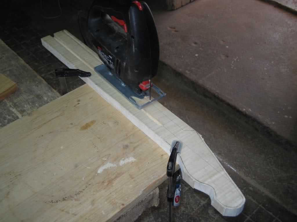

Para cortar el cuerpo, primero lo intenté con una sierra de calar, pero es demasiado duro y demasiado grueso, así que me prestaron una sierra de cinta en una carpintería y este es el resultado ( es bueno tener amigos).
el rebaje se lo hice con una lijadora orbital y muco pulso. Creo que lo mejor sería una lijadora de banda, pero de momento no la tengo.
