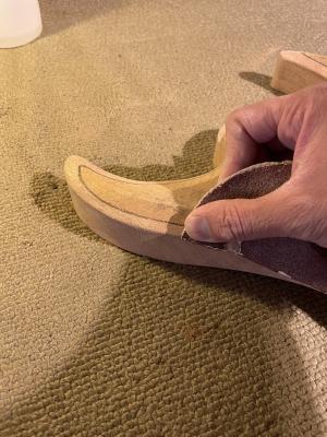

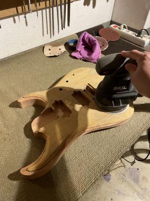

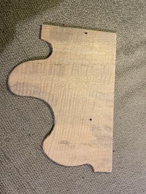

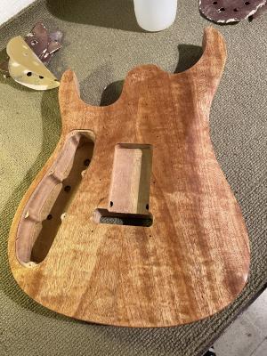

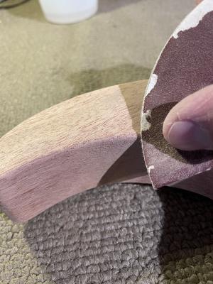

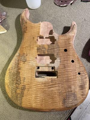

Comenzamos a lijar la guitarra grano 80.
index.php?controller=forum&action=view_attachment&attachment_id=178965
Repasamos todos los rebajes y los bordes.
index.php?controller=forum&action=view_attachment&attachment_id=178966
index.php?controller=forum&action=view_attachment&attachment_id=178967

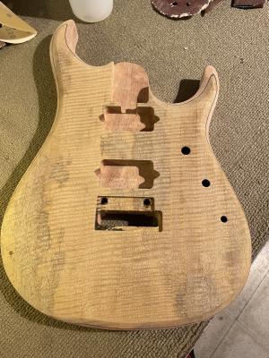

En gran y basto resumen, pues llegamos a lija 240 que ya nos deja algo bastante reconfortante y agradable al tacto y a la vista!
index.php?controller=forum&action=view_attachment&attachment_id=178968
index.php?controller=forum&action=view_attachment&attachment_id=178969
index.php?controller=forum&action=view_attachment&attachment_id=178970

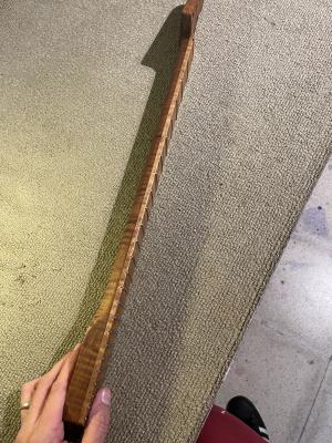

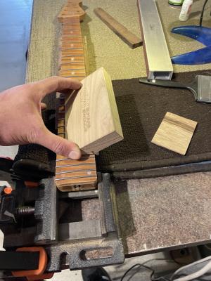

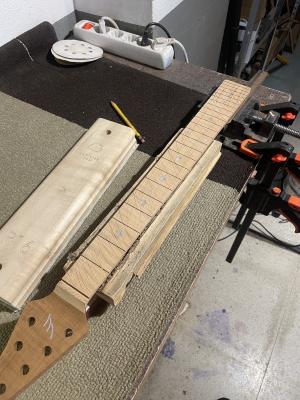

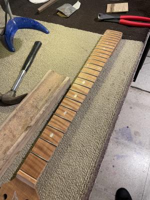

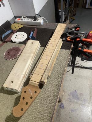

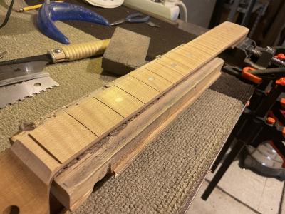

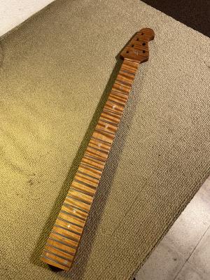

Vamos a por el mastil, ya esta lijado con su forma la parte trasera, pero nos falta radiar y poner trastes. Vamos a ello!! Marcamos con lapiz para tener referencia de lo que vamos lijando hasta tener un radio uniforme , en este caso es radio 16"
index.php?controller=forum&action=view_attachment&attachment_id=178971
index.php?controller=forum&action=view_attachment&attachment_id=178972

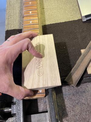

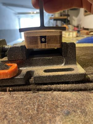

Una vez terminemos, checkeamos con nuestra galga de radio que este el radio centrado y que este correcto.
index.php?controller=forum&action=view_attachment&attachment_id=178973
index.php?controller=forum&action=view_attachment&attachment_id=178974
index.php?controller=forum&action=view_attachment&attachment_id=178975

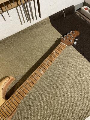

Le damos una pulida, con granos progresivos 80-120-240-320-500-600-800-1000
index.php?controller=forum&action=view_attachment&attachment_id=178976
index.php?controller=forum&action=view_attachment&attachment_id=178977

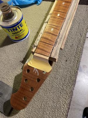

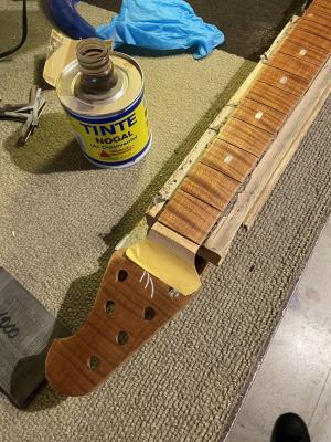

y como en este caso el "torrefactado" del diapason es mas claro que el color del mastil, pues intenté matchear ambas maderas simplemente dandole tinte nogal (del leroy) al diapason y a los bordes, ademas mola mucho porque hace que resalte mucho mas el flameado del diapason!! Espectacular
index.php?controller=forum&action=view_attachment&attachment_id=178978
index.php?controller=forum&action=view_attachment&attachment_id=178979

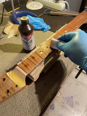

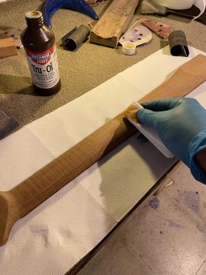

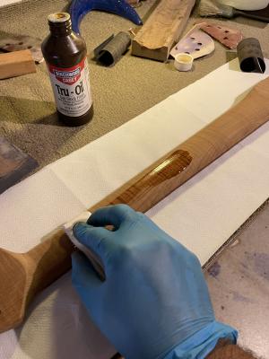

Aprovecho para darle Tru oil antes de entrastar y "sellar" el color y proteger el diapa. Hay que dar muy poquita cantidad para que el aceite no penetre en las ranuras de los trastes, luego podemos tener problemas que se nos salga el traste o que luego se puedan levantar al no quedar bien fijados.
index.php?controller=forum&action=view_attachment&attachment_id=178980
index.php?controller=forum&action=view_attachment&attachment_id=178981
Mirad que esta bastante bastante guapo!
index.php?controller=forum&action=view_attachment&attachment_id=178982
index.php?controller=forum&action=view_attachment&attachment_id=178983

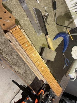

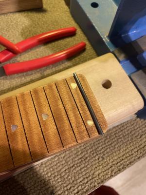

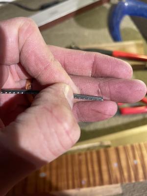

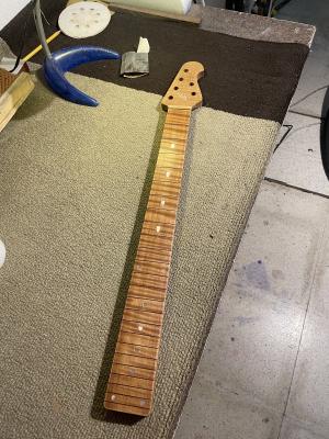

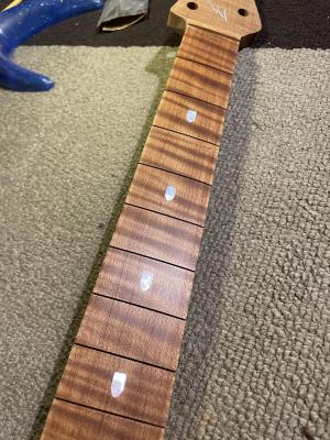

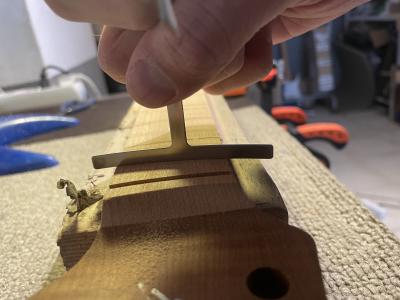

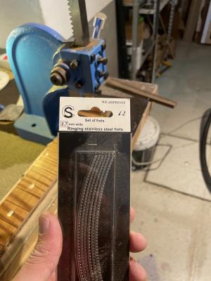

Ahora vamos con el entrastado, estos son mis absolutos favoritos, trastes lo suficientemente anchos y de altura lo justo, lo que hace que nos quede una accion bajisima y que las cuerdas esten pegaditas al diapason. Porque tambien podemos tener accion baja con trastes JUMbo o EXTRA JUMBO, pero la sensacion no es la misma. Estos son de 2.7mm de ancho y la altura de la corona del traste es creo de 0.94mm
index.php?controller=forum&action=view_attachment&attachment_id=178984
Ponemos el traste para ver la longitud.
index.php?controller=forum&action=view_attachment&attachment_id=178985

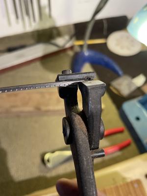

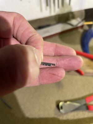

Esto es opcional, las guitarras Fender, o las PRS no suelen quitar el "Tang" del traste... pero Honestamente a mi me gusta siempre quitarlo.
index.php?controller=forum&action=view_attachment&attachment_id=178986
index.php?controller=forum&action=view_attachment&attachment_id=178987
index.php?controller=forum&action=view_attachment&attachment_id=178988

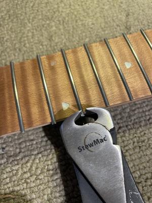

Despues de entrastar toda la guitarrita, Quitamos los excesos de trastes, y lijamos los bordes en plano primero y luego con angulo.
index.php?controller=forum&action=view_attachment&attachment_id=178989
index.php?controller=forum&action=view_attachment&attachment_id=178990
index.php?controller=forum&action=view_attachment&attachment_id=178991
index.php?controller=forum&action=view_attachment&attachment_id=178992

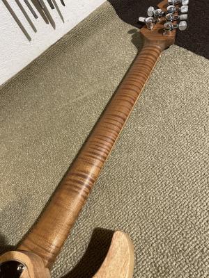

Por ultimo lijamos y luego dejo aplicado el tru Oil para proteger la madera y que vaya secando varios dias en lo que nivelo los trastes y pues asi vamos avanzando en cositas placenteras y gaseosonas!! xD
index.php?controller=forum&action=view_attachment&attachment_id=178993
index.php?controller=forum&action=view_attachment&attachment_id=178994
index.php?controller=forum&action=view_attachment&attachment_id=178995
Aqui vemos que se nota bastante la diferencia entre mastil y diapa pero bueno ni modo, la idea sobre todo era que por delante no fuese en plan super paliducho y luego super oscura la pala.
index.php?controller=forum&action=view_attachment&attachment_id=178996

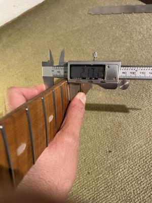

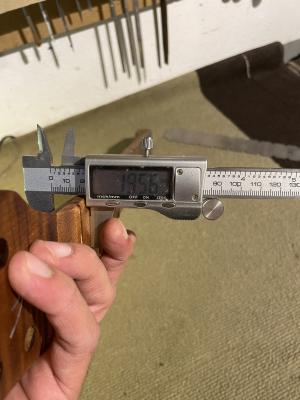

Aqui revisamos la medida y vemos que llegue a mi objetivo ! que era 19.5mm en 1er traste y aproximadamente 21.5mm en el 12vo traste!
index.php?controller=forum&action=view_attachment&attachment_id=178997
index.php?controller=forum&action=view_attachment&attachment_id=178998

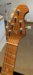

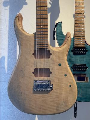

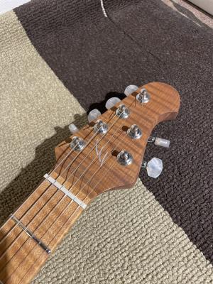

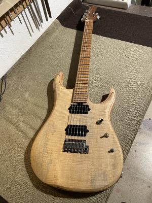

Finalmente fotos del premontaje de la guitarra!! como os comenté todo el proceso del nivelado y pulido de trastes me lo salte, la verdad es lo mas coñazo de hacer las guitarras, lo mas tedioso y en lo que hay que dedicarle mas tiempo y paciencia.
index.php?controller=forum&action=view_attachment&attachment_id=179000
index.php?controller=forum&action=view_attachment&attachment_id=179001
index.php?controller=forum&action=view_attachment&attachment_id=178999
Hasta aqui el episodio de hoy. Para el proximo episodio yo creo que cuando me llegue le montaré toda la electronica, hare alguna prueba de sonido sin video y luego pues la volveré a desmontar toda para comenzar a dar el acabado cuando haga mejor tiempo, a eso de Febrero/Marzo

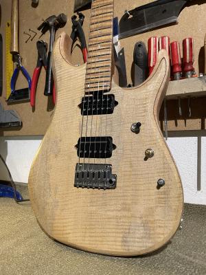

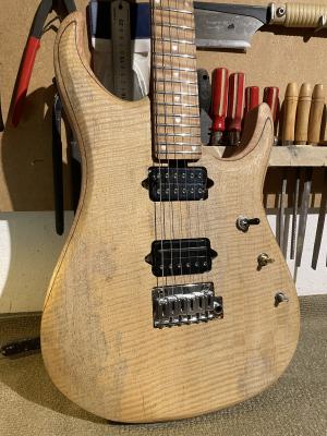

Bueeeenas bueeeeeeeenas, pues hoy os traigo otro episodio asi muy cortito y muy escueto porque la verdad no he hecho grandes avances en la guitarra, simplemente corregir ciertas cosas del fresado el bloque el puente y ssimplemente montar las pastillas , la eletronica y tal para ver que tal encaja todo, hacer una prueba rapida de sonido y pues ver que todo encaja antes de dar el acabado.

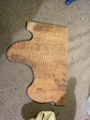

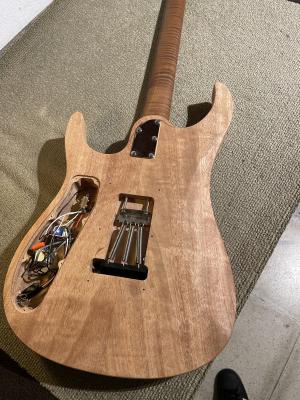

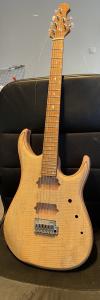

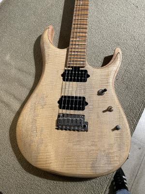

Aqui os enseño fotos de la guitarra pre montada.
index.php?controller=forum&action=view_attachment&attachment_id=180279
index.php?controller=forum&action=view_attachment&attachment_id=180280
index.php?controller=forum&action=view_attachment&attachment_id=180282
index.php?controller=forum&action=view_attachment&attachment_id=180283
index.php?controller=forum&action=view_attachment&attachment_id=180284
index.php?controller=forum&action=view_attachment&attachment_id=180285
index.php?controller=forum&action=view_attachment&attachment_id=180286
La electronica es un desastre autentico xD, no se puede soldar peor ni poner todo tan mal, pero bueno era simplemente para probar cuando desmonte la guitarra pongo los cables mas bonitos y ordeno toda la electronica un poco.
index.php?controller=forum&action=view_attachment&attachment_id=180281

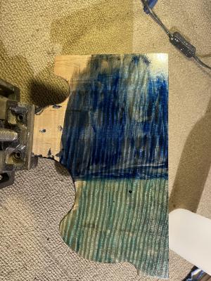

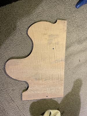

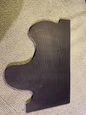

Hacemos prueba de tinte primero dando el negro, esta vez he hecho lo de mojar un poco la madera antes para abrir bastante el poro y luego le di 2 manos de tinte negro, y no lo lije de una vez sino que espere como 2 horas o asi, porque me estaba pasando que el tinte no estaba penetrando, no se si por el frio que el tinte no llega a secar y al lijar se iba por completo, pues eso....
index.php?controller=forum&action=view_attachment&attachment_id=180287
index.php?controller=forum&action=view_attachment&attachment_id=180288
index.php?controller=forum&action=view_attachment&attachment_id=180289
index.php?controller=forum&action=view_attachment&attachment_id=180290
index.php?controller=forum&action=view_attachment&attachment_id=180291

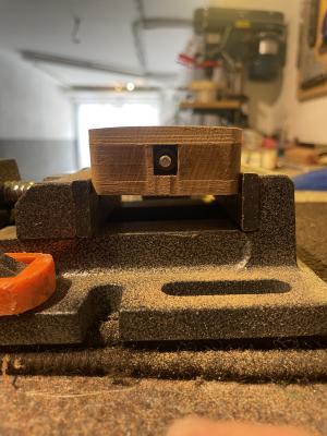

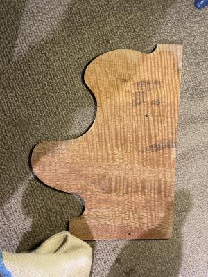

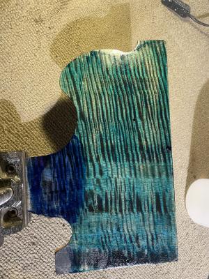

Aqui esto es una prueba de tinte en el sobrante del mango rizado, hice una prueba antes aplicando directamente tintes pero sinceramente señores, se veia HORRIBLE! la tapa tiene ese color natural como "marron diarrea" y pues cuando le das tintes todo lo tiende como al verde caca terrible... no se muy mal.. entonces pues dije: voy a hacer la prueba tintando la laca y como no iba a ponerme a montar el compresor y esta haciendo mucho frio, se me ocurrio coger un poquitin de laca nitro transparente que tenia por ahi y tintarla y darle con un pincelito y mirar que resultados, la verdad tiene muy buena pinta, con el azul estaba bastante confiado que iba a funcionar porque ya lo hice con la anterior music man, pero con el verde aqua o turguesa no estaba tan seguro pero ha funcionado....
index.php?controller=forum&action=view_attachment&attachment_id=180292
index.php?controller=forum&action=view_attachment&attachment_id=180293
Hasta aqui el episodio de hoy, esperemos que en las proximas semanas comience ya a hacer mas tiempo primaveral y pues con suerte podre comenzar con el fondo y demas... lo proximo que hare sera dar el grain filler a la caoba, que eso si lo puedo ir haciendo sin necesidad que haga buen tiempo, y luego pues cuando comience el buen tiempo comenzaremos con sellador/barniz.
