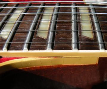

Loren escribió:
Si no me equivoco gibson solo visela los nibs no llega al traste. Tu lo as hecho queriendo?
En las antiguas se biselaban los trastes. Los nibs quedan reducidos a una porción muy pequeña que cubre apenas la base del traste.
index.php?controller=forum&action=view_attachment&attachment_id=111437
Nibs en una Les Paul Standard del 58:
index.php?controller=forum&action=view_attachment&attachment_id=111468

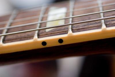

Nibs en una Les Paul Standard “actual”:
index.php?controller=forum&action=view_attachment&attachment_id=111469

Loren
por el 05/04/2018
Ok, pues si en las actuales parece que se visela menos el traste y queda el nib más visto
