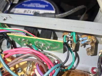

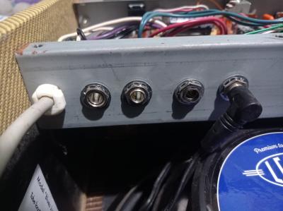

Buenas amigos , hace poco me hice de un Blues Junior 3 , Vi que tenía estás entradas , alguien sabría para que son ? La del lado del speaker se que es para el footswitch, pero las otras dos ? Agradecería mucho su ayuda . Muchas gracias.

Pues alguien lo ha modificado, esas entradas no están de serie. Diría que es una modificación para poder conectar altavoces de otras impedancias distintas de 8 ohm que es la que tienes conectada o quizá un loop de efectos? Es dificil verlo solo con esa foto

#761 Pues ahí hay 2 entradas como dices que no están en el standard. Yo tuve uno y me empapé mucho de las modificaciones de BillM. Yo diría que tiene un pinta tremenda de loop de efectos, pero para estar seguro comprueba que esos conectores van a previo y no a la etapa de potencia.
Pon una foto con más detalle del circuito, yo no entiendo mucho a circuito visto pero seguro que alguien te puede echar una mano.

De los dos jacks añadidos, el más próximo a los originales tiene aspecto de ser una salida de altavoz conectada en paralelo, y el del extremo. una salida de línea tomada del anterior.

#764 si , hay un par de cables verde y negro q sale de la entrada donde va el speaker hacia la otra entrada , y de esa otra entrada dos resistencias hacia la otra entrada.
En la entrada q dices q es en paralelo se podrá conectar un cabinet externo de 8 ohm? Sonara ambas a las vez? Y la otra de que será , de 4ohm?
Muchas gracias amigos por resolver mis dudas.

Creo que si vas a usar las dos a la vez se te quedan en 16 Ohm cada una.
Willy
por el 07/11/2023
#766 según la foto podría conectar en la salida otro cabinet de 8 , para que trabaje junto a la que por defecto viene conectada ?
Lolablues
por el 10/11/2023
No, al estar en paralelo y ser la carga del amplificador de 8 Ohm, se quedan 16 Ohm cada una.
Si pones dos altavoces de 8 te queda una carga de 4 Ohm.
Mira si en la modificación han cambiado tambien el transformador y han puesto un selector de impedancias. Sería lo suyo.
