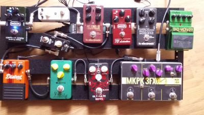

ppblues
Son estos de la foto. Hay que abrir la foto porque si no no se ven todos.

A ver, yo pondría primero un overdrives, después un distorsión y finalmente el delay.
Poner od, disto, os, disto, no se si tiene sentido, elige uno de cada.

Gracias Paco. Solo estoy cacharreando. Es que me acabo de iniciar en el tema de los pedales y como has podido ver me ha dado un ataque de gas de cagarme. :suicidio:
Viene de camino un wah Custom Audio MC404 que irá el primero. Luego espero agenciarme un afinador (seguramente el polytune 3). Después creo que irá el pedal muñon 3FX, ya que lleva el compresor (e inicialmente lo voy a poner delante) además de un booster y un overdrive, luego voy a poner el joyo vintage overdrive, seguido del MXR basass (que aunque pone distorsión es un overdrive). Cada uno con un setting. Después un par de distorsiones (seguramente, el mooer black secret y el Fender Distort) para terminar un booster (por ahora creo que usaré el hustle drive o el mojo mojo con la ganancia a 0) y finalmente el MXR carbon copy delay. O el booster al final???
¿Que os parece?
Y sintiéndolo mucho seguramente liquidaré el TC dark Matter (distorsión) y el Bad Monkey (overdrive)

Pero cuántos booster quieres poner?
No veo sentido a poner tantos overdrives tampoco...
Hay gente que pone dos overdrive juntos con settings distintos... vale, eso puede tener sentido, pero lo que tú propones no es lógico.
Básicamente quieres poner todos tus pedales en orden, sea lo que sea?
Por otro lado, te recomiendo abrir otro hilo para ésto, ya llevamos un buen rato hablando de pedales.
