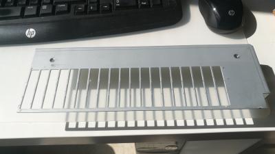

1. lleva una rejilla, en la zona de las valvulas, que cuando le zurras un poco vibra y molesta bastante... pasa algo por quitarla o es solo proteccion?

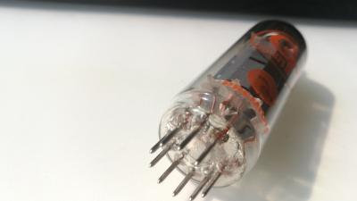

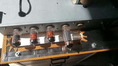

2. tras quitarla, y mientras encendi el ampli, siempre con el master y el volumen al 0 para que se caliente, empezo a petardear y a destellear muy fuerte una de las valvulas de potencia. Lo volvi a desmontar y no veo nada raro, solo esa valvula que parece que en las patas puede tener una pequña raja, como si hubiese entrado aire en la valvula porque tiene polvillo por dentro. Eso si, la capa de arriba esta intacta...
