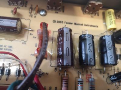

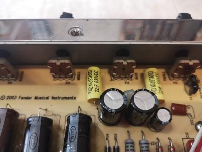

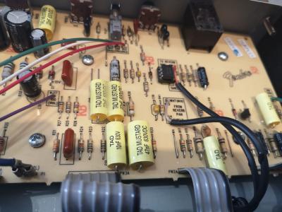

Muy buenas, lo prometido es deuda.
Adjunto las fotos de la reparación del blues Jr. II.
Cambio de todos los condensadores, incluidos los de tono por otros de mucha mejor calidad.
El tema del reverb era una pieza interna del mismo tanque.
El tema del puente, como bien apuntasteis, era una derivación a masa, el técnico que me lo ha reparado, Master Audio aquí en Zaragoza, me comentaba que no tenia ningún sentido porque ese pin esta inutilizado en las EL34.
En fin, ahora funciona sin ningún ruido de fondo, incluso con single coils, y ha mejorado una barbaridad la respuesta de tono.
Aunque personalmente echo de menos el sonido del blues Jr. tweed con el Jensen, este es mas Oscuro.
Agradecer las respuestas de todos, y aporto las fotos por si puede ayudar a alguien en un futuro.
