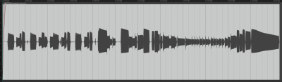

Hola! Me acabo de unir a esta comunidad para ver si me pueden ayudar con el siguiente problema que tengo con Tonex.
La cuestión es que no importa que modelo de amp de bajo use ya que sucede con todos lo mismo. No importa el imput level o imput trim que ponga; o si uso compresión, eq, etc. Hay notas que suenan muchísimo mas fuertes que otras, con una diferencia de hasta 15dB en algunos casos. Esto sucede tanto en la app de tonex como en el tonex editor. Puedo tocar un G en el tercer traste de la 4º cuerda y pasar a un G en  traste 10 de la 3º y el volumen se descontrola. Con otros modelos de amps hace lo mismo pero estos saltos de volumen se producen en diferentes notas.
Me gustaría saber que estoy haciendo mal y como solucionarlo ya que llevo semanas intentado dar con la causa del problema. Ahí dejo un screen para que vean lo que sucede.
Un saludo, gracias y buen comienzo de año!
