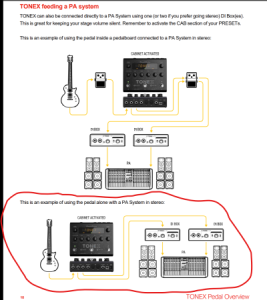

Hola a Todos! Cómo están! Me uno al club! Hace poco obtuve este hermoso pedal! Les tengo una pregunta a los expertos. Vi en el manual que se usa una caja directa para ir a la consola (PA) para sonar en vivo. Yo tengo pensado conectarme como lo que les resalto en la imagen del manual. La cuestión sería: La caja directa debe ser pasiva o activa?
Desde ya gracias!
CASMO Estudio
por el 12/10/2025
Pasiva está bien.
