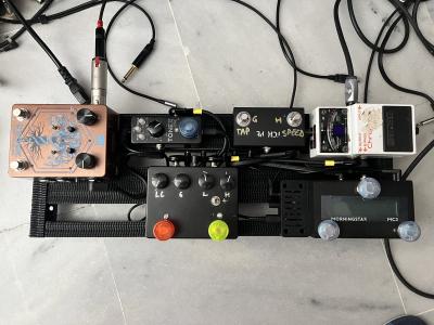

vale. pues el cacharrino funciona. hace lo que dice que va a hacer. ni más ni menos. la conexión es buena, la interfaz en el móvil es simple y efectiva. se actualiza bien cuando tocas algo. recibe bien el midi
enresumiendo, all good. se queda una pedalerita la mar de mona capaz de hacer un porrón de cosas (ver adjunto). no he puesto el cacharrín por debajo de la pedalera porque necesito un cable usb C acodado pa que me quepa bien.

#424 podrías explicar qué hace esa pedalera?
CASMO Estudio
por el 24/07/2025
Pues la cadena de señal es afinador - overdrive (un clon del broadcast dual) - Tonex - kma endgame (que se ocupa de las IR, splitear señal y alguna cosa más)
Luego está el controlador midi con dos pulsadores extras. En el Morningstar tengo boost, delay y modulación (del Tonex), y TAP tempo en el pulsador auxiliar (el marcado como “speed” no hace nada)
