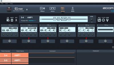

Juan Cruz
por el 11/07/2022
Mirad chicos. Tras mucho investigar, y viendo que el problema se mitigaba mucho conmutando las dos pastillas de la guitarra, me he dado cuenta de que el ampli parece que pide un nivel de señal más alto. En los sistemas de efectos digitales Zoom que he usado hay un conmutador digital para salidas de guitarra de alta y baja impedancia.
He adjuntado una captura donde aparece un conmutador que pone "Input High"
¿Hay algo similar en los efectos del Spark?
