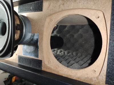

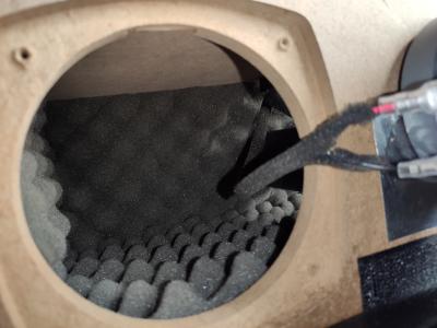

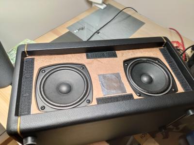

Deciros que mi Spark llegó con el adaptador SIN toma de tierra (siempre había mucho ruido de fondo, cosa que se solucionaba conectando el ampli por USB al ordenador), pero después de quejarme dos veces al servicio técnico accedieron a enviarme una CON toma de tierra, y me acaba de llegar a casa. Ha tardado alrededor de un mes y medio desde que me confirmaron que me la enviaban.

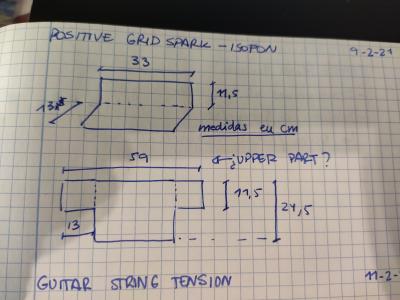

Por cierto, como aún no han sacado ninguna actualización que permita eliminar los graves, he añadido una espuma aislante llamada ISOFON que compre en bricodepot por dentro y se agradece MUUUCHO!
Para instalarla, le quitas la tela frontal, que está pegada con velcro, y desmontas ambos altavoces, que tienen 4 tornillos. Ahí ya tienes acceso y puedes añadir la espuma como quieras. Adjunto Fotos:
