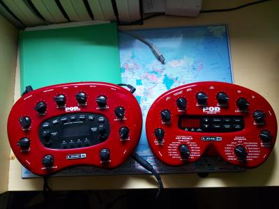

Buenas, estoy interesado en comprar el pod go, estoy leyendo en el foro y veo que muchos comentarios son para modificar preset o descargar impulsos etc.
Mi pregunta es: los preset de fábrica suenan mal? si es así esto ya pasaba hace 20 años con el pod 2.0 y el pod xt, tengo los dos y si querías sonar algo decente tenias
que modificar los preset que venían de fábrica
Un saludo
