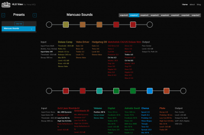

Hola compañeros. Tengo una Pod Go desde hace unas semanas y todavía estoy trasteándola, pero he descubierto una cosa (a lo mejor ya lo habíais hablado), que me parece todo un hallazgo.
Hay una pagina web (HLX view) a la que arrastras cualquier archivo .hlx de los que usan para los presets de Helix, y te muestra los ajustes para que los copies manualmente en la Pod Go.
https://sensationnel-gerard-26922.herokuapp.com/?fbclid=IwAR2KXOjhAsZ9juVh6rCh1xiT5laHftD5pr-jO9jtPjJdMOuCyn59oCE_xQE#
Me ha venido muy bien porque además de que hay muchísimos más presets para Helix que para Pod Go, hay presets HelixArtistTone en la Customtone de Line 6 como los de Matteo Mancuso que no están para Pod Go.
Felices fiestas.

#443 gracias por compartir!
