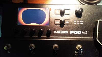

hola buenos dias a todos , ante todo pido perdon por que no se si este es lugar para haceros esta consulta , y os rogaria si me pudieseis ayudar , en esta ultima actualizacion de mi pod go , la 1.21 , me dio error en la actualizacion y ahora se queda solo la silueta del pod y no arranca , el programa pod edit no la reconoce , total que me he quedado sin pedalera , os mando una foto par que veais como se quedo , gracias por vuestra ayuda de ante mano y perdon por la intromision .....y por no poner acentos , gracias de nuevo

#272 Enciendela manteniendo pulsados C + D

#272 la actualizaste directamente o descargaste la actualización y después la actualizaste?
Recomiendan no actualizarla en línea, sino descargar y actualizar para que no pasen esas cosas.

Gracias telemaster por tu ayuda , pero ya lo probe , tambien la he encendido pulsando la tecla page > y se queda en esta ocaasion toda la pantalla en blanco , la reconoce el pc ,pero no el pod edit .... me temo que tendra que pasar por boxes ... muchisimas gracias

gracias miky82 , segui los mismos pasos que en la ultima vez que la acualice y en el mismo pc , actualice el edit y despues la pedalera a traves del usb , no se que pudo pasar ,muchas gracias , espero poder solucionarlo
