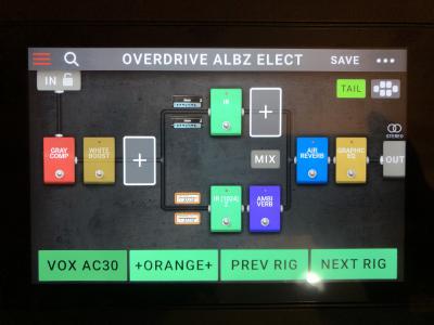

Por otro lado, se pueden poner 2 amplis? Similar a la foto que adjunto

#259 El ampli y Cab no se pueden mover, lo demas si, puedes llevarte los bloques por delante, o por detras, o repartirlos. Dos amplis no puedes, yo nunca le he visto la necesidad, y tengo también la Helix.
Tampoco puedes poner una línea paralela de efectos, aunque tampoco le veo la necesidad. No entiendo por que necesitamos hacer cosas con la pedalera que no necesitamos hacer con un ampli de verdad en directo.
Tengo la Helix y la GO, y las dos van de lujo, tienen posibilidades de sobra. La que si ha sido un chasco es la Firehawk.

La verdad que poder añadir 2 amplis puede ser útil en ciertos momentos para poder sacar otros sonidos. No soy ningún erudito a la hora de hacer presets, pero quiero tener claro a la hora de invertir en un equipo. La verdad que la Gigboard de HRush va bien en esto, pero un poquito justa con los switchs y la Pedalboard (la grande) es un trasto en cuanto a tamaño, por este motivo empecé a ver las opciones de Line6, Pod Go, stomp box, la XL.... la verdad que todas son atractivas y tienen sus virtudes.... Pod Go me parece muy interesante y completa 8 switchs pedal de expresión... los modos de preset / snapchat / modo stomp en cada preset.....

#259
Si quieres poner dos amplis o rutas paralelas, etc entonces tienes que irte a la HX Stomp. Y si además necesitas más switches entonces la HX Stomp XL. Solo te faltaría el pedal de expresión que iría aparte, si es que lo necesitas
