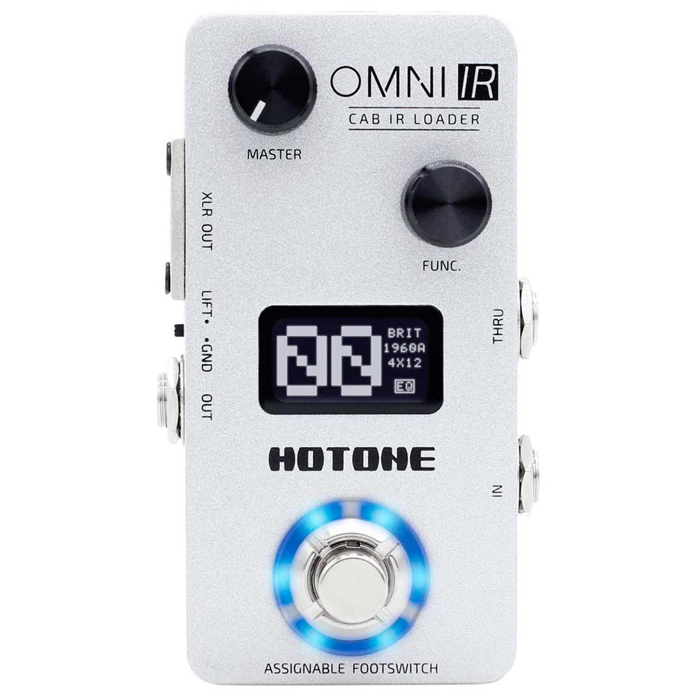

#976 Que yo sepa eso te lo soluciona el Hotone OMNI IR, solo tendrías que hacer esto:
Enchufas por el in, por el thru lo mandas al ampli y el resto de salidas son para mesa, espero que te sea de ayuda!!!
PD: En cuanto al precio creo que vale mas o menos lo que el radar.

El hotone que ha puesto el compañero vale más o menos igual y tiene salida thru para el ampli y xlr
Con éste también se podría hacer y es algo más barato, pero no tiene xlr
