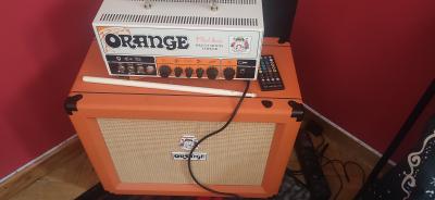

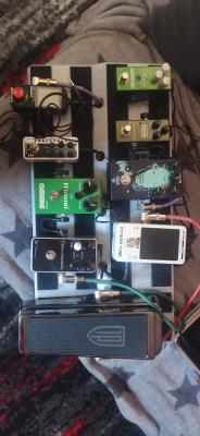

Buenas a todos! Estuve ayer leyendo como 40 páginas y prefiero al final lanzar mi pregunta personal.
Hay algunos conceptos que me pierdo un poco pero bueno principalmente mi cuestión es, que quiero ir con el menor equipo posible y sonar decentemente en directo. Hace poco vi a Grima y Ultar y iban con el Pangea y algunos pedales y la verdad que sonaban bastante potentes.
A parte de los pedales de delay reverb chorus, pille el radar más el preamp 005 + maxon od + compresor y wah.
En primer lugar, en casa lo estoy conectando al return de Orange 15 terror para que pille la etapa y suene por la Orange pc112 y suena bastante potente. El orden.
Guitar - afinador - wah - compresor - maxon - mooer preamp - radar - chorus - delay - reverb - return orange.
Ahora, a la hora de llevarlo a un directo, que necesitaría? Simplemente con conectar el radar a la mesa de mezclas es suficiente? O necesito un DI.
Si quisiera llevar mi cabezal Orange tendría que pillar una DI para que no pete y de ahí llevarlo a la mesa?
Debería quitar el preamp del radar si uso este método?

•Si necesitas una DI te lo dirá el técnico de sonido, y si es así la pondrá él. Es un elemento básico para ellos, como para nosotros llevar un cable extra. A no ser que por si acaso tú quieras tener tu propia DI de algún modelo en concreto.
•Si te vas a conectar a mesa no entiendo para qué quieres llevar el cabezal... salvo que sea para usarlo con su pantalla de monitor personal. Si es así necesitarás un splitter de señal para ir al ampli y a la mesa al mismo tiempo, o directamente decirle al técnico que te microfonee la pantalla.
•El Radar no tiene simulación de preamp, con lo cual no puedes/tienes que quitarla.
Si tiene simulación de power AMP, en foros yankies hay usuarios que recomiendan quitarlo, otros no... Es simplemente probar ambas opciones y escuchar cómo suena mejor.
Ahí no te hace falta el radar para nada. Estás metiendo una simulación de pantalla/micro delante de una etapa valvular y saliendo por un cono de guitarra normal. Es redundante y realmente lo estás usando más como una EQ
Si quieres sacar señal de tu orange y llevarla a mesa, te hace falta una caja de carga. Casi más que un radar, lo que te encajaría es un torpedo captor X o similar que es carga, cargador de IRs y DI
