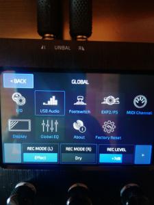

Hola de nuevo, es algo así, pq me salen igual quizá con la salida balanceada cambie

#104 Exacto. Crea dos pistas en reaper o en cualquier programa y en cada una selecciona INPUT 1 y INPUT 2

Hola gracias Bascon seguiré probando cosas pq no me las graba hace las 2 igual no lo tengo enchufado vía USB por cierto voy directo del Ampero a la interfaz

#106 La ampero sirve de interfaz, no tienes porque conectarla a otra.
Yo pongo la guitarra a la ampero y de la ampero al pc por usb. En reaper con CTRL + T añades pistas. Pues una vez la tienes armadas, seleccionas la pista 1 con INPUT 1 y te tirará de la que tiene efectos y la 2 la pones en INPUT 2 y te tirará de la que no tiene efectos o según lo configures.
Tardé meses en enterarme de esta movida pero al final aprendí jeje :tarjeta_amarilla:
