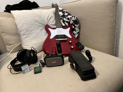

El set up es: guitarra conectada a un Spark, posibilidad de meterle un wah también sin cable. Alternativamente guitarra conectada al interface del ordenador o a un Hotone Ampero. Auriculares desde el Spark, la Ampero o el ordenador.
index.php?controller=forum&action=view_attachment&attachment_id=185080
En mi set up quería auriculares inalámbricos, pero que no haya nada enchufado a la corriente. El Spark tiene batería para poder moverlo. Si le casco unos auriculares inalámbricos tengo que enchufar su emisora, que además es más grande que el Spark Go (estoy haciendo la colección ;) ) y me quita placer.

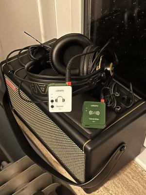

Recordad que la idea es tocar más eliminando barreras, incluidos los problemas de ricos. Probé con Bluetooth pero no tengo ningunos auriculares que funcionen con aptx, no quería gastar 300 pavos en unos solo para esto y con otros codecs tengo un huevo de latencia.
Para transformar mis AKG K240 en inalámbrico mi opción fue un Lekato MS1. Sonido limpio, casi sin ruido, muy ligero. ¡Perfecto! ¿Problema? Va a 2,4 GHz. Si el emisor de la guitarra va también a 2,4 GHz tengo interferencia. No mucho en el despacho, bastante más en el salón donde está el router. Así que la solución era uno emisor para la guitarra que funcione en UHF o a 5,8 GHz.

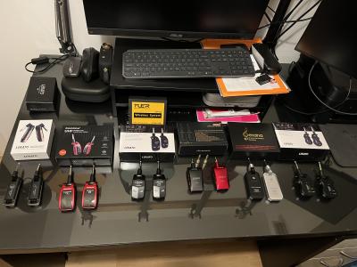

Estos son los inalámbricos que que probé
index.php?controller=forum&action=view_attachment&attachment_id=185078
Lekato WS-70
Prometía mucho. Hasta 70 unidades simultáneamente, así que puedo usar uno desde la guitarra y otro desde los pedales sin interferencia. Funciona en UHF con lo que podía usarlo en combinación con el MS1 de los auriculares. Cero interferencia en toda la casa. Problema, pérdida perceptible de ganancia, de sustain, de tono y de to. Si tocas heavy igual ni lo notas. Pero yo toco con los dedos, tiro mucho de volumen y tono y me quitaba placer. Recuerda, se trata de que nada me distraiga de tocar.
Xiaokoa UHF
Tenía la esperanza de que fuese la alternativa al WS70, pero de verdad no sé qué estaba pensando el que lo diseñó. Tanto emisor como receptor tienen control de volumen. Lo que pasa es que al mínimo es como bajar mucho el volumen de la guitarra y al máximo es como un fuzz. Cualquier combinación intermedia suena tirando a mal. El caso es que para pegarme con esta cosa enchufo un cable. Un lacito y a casita a volverlo a intentar.
Lekato WS-80 y Yuer TR-U1
Estos son esencialmente iguales. El sonido es mucho más satisfactorio que con el WS-70, para mis oídos no hay diferencia con el cable.
Problema: trabaja a 2,4 y me da interferencias en el salón. Si lo uso con los auriculares también en 2,4 tengo interferencias constantes. Descartado.
Lekato Air Bridge
Este es un tanto especial. El jack de 1/4 se puede quitar y usarlo con jack 1/8. Viene con adaptadores de 1/4 mono y stereo. Esto permite usarlo para otras cosas. Inicialmente lo probé para conectar los auriculares (pasivos), pero daba poco volumen. Mejor conectado a algo que amplifique la señal. El tono de la guitarra no me parece tan fiel como con el WS-80, pero es mejor que el WS-70. Esto tampoco es para descartarlo.
Problema: 2,4, no insistiré. Se va de vuelta pero si le encuentro un caso de uso a la conexión stereo igual lo vuelvo a comprar.
Getaria 5,8
Este tiene muy buena crítica. El embalaje es de lujo, y eso es raro en este segmento de precio. Fiel al tono de la guitarra y trabaja a 5,8. Este no me ha dado interferencias, entre otras cosas porque el router de casa tiene desconectada la red de 5,8, pero a priori debería ser más resistente que los que trabajan en 2,4. También se puede cambiar manualmente el canal. Esto puede ser interesante en caso de que toques con más de un aparato (en tu equipo o de tus compas).

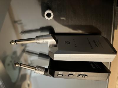

Problema: la calidad de construcción. En la mano parece plástico barato. Muy ligero, hace ruido de partes sueltas al moverlo y el jack va pillado con una corona de rosca que, al retirarla da que pensar sobre la durabilidad de ese aparato.
index.php?controller=forum&action=view_attachment&attachment_id=185081
Lekato WS-60
Todo lo bueno del Getaria menos la selección manual de canal pero la calidad de construcción da confianza. Este me lo quedo.
Al final estoy muy contento con el MS1 para los auriculares y me voy a quedar con el WS-60 para la guitarra. Por fiabilidad, me voy a quedar el WS-70 como back up (y porque no he encontrado otro UHF mejor) pero seguiré buscando uno que opere en esa banda. Me falta probar si puedo meter un segundo 5,8 para los pedales sin interferencia o empeñarme en encontrar otro UHF. Pero si no hubiese usado la banda de 2,4 para los auriculares probablemente me habría quedado el WS-80 que fue el primero que pillé y el sonido y sencillez de uso me dio gustirrinín.
