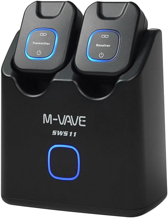

#45 Mñe, al final me lo he cargado al intentar abrirlo para cambiar la batería :boñiga: . He rozado algo con el destornillador y la batería se ha puesto a tope de caliente y ya ha muerto del todo. Así que nada, a pillar otro.
Estaba pensando pillar el Positive Grid Spark Link, que tengo puntos y me sale el envío gratis... pero he visto un M-VAVE en Aliexpress que no tiene mala pinta y me la he jugado.
Es este:
M-VAVE SWS11
con banda 5.8 Ghz, cajita para cargarlos (así no me tengo que preocupar por el cable y que se vuelva a fastidiar la batería) y tiene 4.8ms de latencia (menos que el Ammoon que tenía, que creo que eran 6ms).
El Positive Grid tiene aún menos latencia, pero solo banda 2,4 (aunque con un protocolo propietario)... pero cuesta el doble.
Así que nada. La suerte está echada. Esperemos que lo barato no salga caro.
