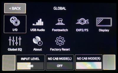

#108 tampoco soy un experto pero es cuestión de tocar en ajustes las entradas y salidas y de apagar el monitoring creo. Conectar una interfaz a otra interfaz es como conectar un ampli a otro ampli jajaja
Hotone de 2ª mano en Mercasonic
Rober
por el 20/04/2021
#104 Eso es para las salidas por USB. Para cambiar las salidas analógicas tienes que ir a I/O.
Edito con foto. Las dos opciones de abajo junto al input level son para quitar el cab de la señal en la salida que quieras (L-R).
