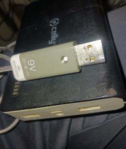

Demostrable. tengo las dos opciones XD
de la opción 2 uso esta power bank de 10.000
el convertidor es de 1000ma y la ampero solo pide 500ma
edito
Las de movil sacan mínimo 500ma justo lo que pide la ampero,
y opcionalmente, cualquier cargador de movil de 1A te aseguras de que puedes usarlo con ese convertidor
