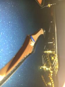

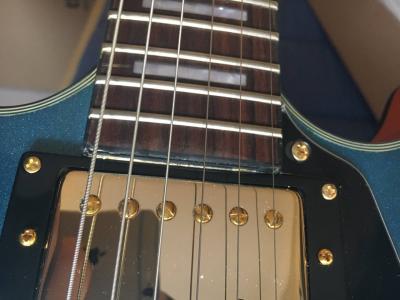

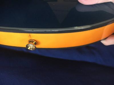

Me acaba de llegar una Harley Benton HB35-Plus (B-Stock, "defectos leves o devoluciones") en un estado vergonzoso:
- La parte del diapasón de la unión del mástil con el cuerpo mal cortada, con pegamento, llena de arañazos y golpes.
- Arañazos y marcas de golpes en ambos lados del diapasón a lo largo del mástil.
- La pintura descolorida y corrida en varias partes de los laterales y la parte trasera.
- Trastes sin pulir, raspan todos.
Está claro que ni miran las guitarras que les devuelves ni las que envían. Ya tuve problemas con una TE-52 nueva y tras esto no les vuelvo a comprar una guitarra más.
Ahora a perder el tiempo con soporte y esperar un mes a que devuelvan el dinero entre que les llega y mandan el reembolso...
P.D.: Es de 2021. Made in China.

Los desperfectos estéticos en el cuerpo me hubieran dado igual (pintura, algún arañazo), el problema es como está el mástil... Ambos lados del diapasón con marcas y rayones, los trastes sin pulir, los bordes mal acabados,... y viene con una acción bastante generosa, cuando me pusiera a ajustarla a saber que más cosas salen.
Otras cositas que he notado: la pastilla del mástil parece que no está bien sujeta (si la tocas se inclina hacia dicho lado sin oponer resistencia) , el tacto de los potenciómetros es barato barato y los afinadores, aunque suaves, a veces dan "saltos" al girar.
Lo único positivo es que la electrónica no tiene ruidos y las pastillas suenan aceptables.

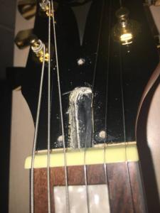

Los arañazos de los laterales del diapasón he visto que los puedo arreglar utilizando una esponja de gramo fino que tengo. Los desperfectos del diapasón de la parte de la pastilla, junto con la parte superior de los trastes, los daría un repaso en el próximo cambio de cuerdas (por cierto, las cuerdas que monta son éstas: https://www.thomann.de/es/harley_benton_coated_electric_guitar_010.htm).
Un par de cosillas más:
- La pastilla del mástil venía muy baja (4.5mm) y la pastilla del puente traía una altura más normal (2.5mm). La altura de ambas la he podido ajustar sin problemas.
- La altura de las cuerdas es 2.1mm.
- He tenido que apretar el alma 1/4 de vuelta (nada raro) y ha girado perfectamente. El hueco tenía bastantes restos de pegamento y resina (adjunto foto).
- Los potenciómetros de tono responden poco y están algo duros de girar, al contrario que los de volumen.
- Entonación bastante correcta aunque tendría dar algún retoque.
- Los afinadores van mejor tras estirar las cuerdas y tocar un rato.
Si al final no me otorgan la compensación y tiene que volver a Alemania, al menos el siguiente pobre diablo le llegará una guitarra mejor.
