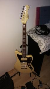

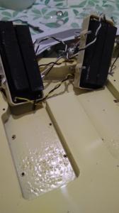

Pues yo tras esperar varias semanas a que hubiese stock, ya tengo en casa la hb JA60 en color beige.
Me he encontrado con una guitarra con muchos defectos estéticos en el mastil. Fallos de acabado en el binding del mástil, pequeño defecto al final el binding en el clavijero, el diapasón seco, los trastes raspaban un montón. La acción super alta.
A cambio venía con cuerdas Daddario y cuando la toque por primera vez sonaba muy bien. Le puse la acción a mi gusto tras tocarle un poco la curvatura del mástil y bajarle el puente y solo había un par de pequeños trasteos en los trastes18 y 20 que he corregido junto con los trastes rasposos.
Por lo que, como es una lotería, decidí quedármela ya que los fallos estéticos no me preocupan demasiado.

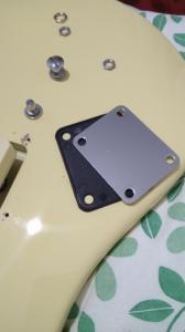

Ah, se me olvidaba en la unión atornillada del mástil al cuerpo habían dejado la placa de plástico puesta. Se ve que la montó el becario. Además no está tan ajustada la unión como la de otra de las HB que tengo, la telecaster h20, la más barata, cuya unión mástil cuerpo era perfecta y cuesta un 40% menos.
La cejuela tiene pinta de ser de plástico duro y está perfectamente cortada.

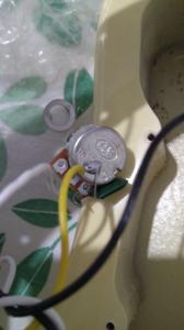

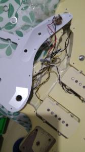

El seleccionador de pastillas firme y sin holguras, koreano, y los potenciómetros diminutos pero hacen su trabajo.
En resumen alguien decía un poco más arriba que han bajado control de calidad y creo que es verdad, a cambio el mástil es caramelizado y es espectacular.
La guitarra es muy liviana y cabecea bastante, lo que es incómodo, incuso tocándola sentado, la forma que tiene no le deja apoyar bien en la pierna, pero eso no es un fallo de la guitarra, es solo un comentario
Afortunadamente, la base es buena y el sonido de las pastillas, que no son P90 son unas Roswell Jazzmaster, es sorprendente. Todavía no me ha dado tiempo a echarle horas tocando y a dejarla 100% a mí gusto pero este finde espero poder manosearla más a gusto, que todas estas cosas de apaños las he hecho quitándome horas de sueño.
