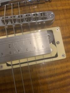

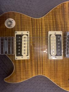

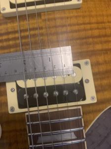

#9653 A ver si te sirven las fotos.
uani
por el 28/11/2021
No puedo verlas, pero no te preocupes, sabiendo que el puente es de 52,4mm todo solucionado, pastilla puente 52,4 y la del mástil 50mm
Muchas gracias!!
Wahwahman
por el 28/11/2021
#9655 Eso es. He subido las fotos sueltas.
uani
por el 28/11/2021
Sii perfectamente!
No coincidían las medidas exactamente porque has medido las pastillas interiores, si haces lo mismo con las negras será más exacto, 52,4mm puente, 50mm mástil, y en el puente 52,4mm.
Tengo una tonerider octane (espaciado F/trembucker) que le va a ir al pelo :D
Muchísimas gracias!
