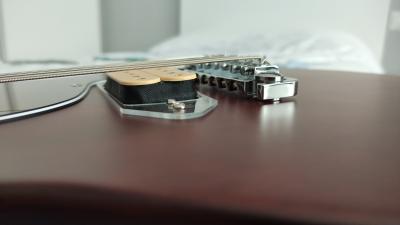

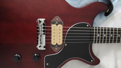

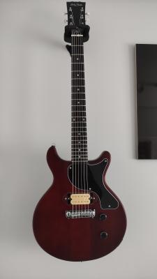

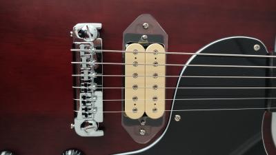

Pues aquí está el resultado, para el esperimento he utilizado un trozo de policarbonato utilizando como plantilla el propio cubre de la P90.
La pastilla es una dimarzio super distorsion F-spaded que me han dejado para hacer la prueba y ver si le va mejor una de espaciado estándar o una F- spaded, quedan los polos perfectamente alineados (ya que el puente, aun siendo fijo, es de espaciado de 53mm).
Pena, y raro, es que Thomann no venda este tipo de accesorios para sus guitarras, y poder tener la posibilidad de poder ponerle a la guitarra la pastilla que te de la gana, en algún lado si vi para poner una simple en el hueco de una p90 pero para humbucker/trembucker no he visto que se venda.
A ver si me llegan los cubre pastillas que pedí por Aliexpress sin perforados y veo a ver si queda mejor, aunque así tampoco me desagrada.
